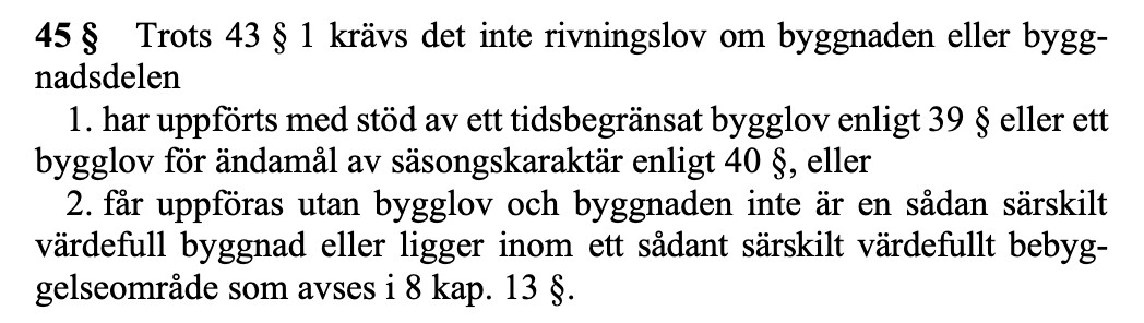

Någon som läst något om att rivningslov skulle bli gratis efter 1 december?
De nya reglerna har ingenting att göra med kommunens avgifter varken för bygglov eller rivningslov. Däremot kommer man i vissa fall slippa söka rivningslov om man vill riva en byggnad som inte krävde bygglov när den uppfördes. Så på så vis kan man ju säga att det blir "gratis".
Om man har en byggnad som är uppförd med bygglov som efter den 1 december inte längre kräver bygglov.
Får man enligt de nya reglerna riva den byggnation utan rivningslov?
Claes Sörmland
Ja, det får man enligt nya 9 kap 45 § PBL:
Text ur plan- och bygglagen 9 kap. 45 § som beskriver undantag för rivningslov av byggnader och byggnadsdelar, under vissa villkor.
Hur byggnaden eller byggnadsdelen en gång uppfördes (med eller utan lov) spelar ingen roll. Så man kan riva 30 kvm av byggnadsdel utan rivningslov om den inte når till nock. Eftersom fasadändring heller inte kräver bygglov för en- och tvåbostadshus eller för större byggnader vars fasad inte vetter mot allmän plats så kan man alltså minska ned en byggnad med 30 kvm om man vill.
