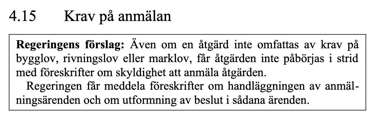

Eller det är inte kristallklart. Låt oss säga att man bygger en friggebod enligt dagens regler (alltså före 1 dec när ändringarna av PBL och PBF kickar in). Krävs det verkligen en anmälan för att installera ventilationsanläggning, t ex några tallriksventiler eller spaltventiler i sin friggebod? Jag gissar att ingen på denna jord har gjort en anmälan för detta och sett detta som en del av bygglovsbefrielsen för att uppföra friggebod. På samma sätt kan man ju hävda att det fortsatt är för uppförande av bygglovsbefriade komplementbyggnader, komplementbyggnadshus och utbyggnader på max 30 kvm.
Mitt resonemang ovan motsägs direkt av regeringens sammanfattning om krav på anmälan i propositionen:
Text från proposition angående krav på anmälan vid åtgärder utan bygglov, rivningslov eller marklov.
D v s om man vill bygga en liten friggebodsliknande byggnad så krävs alltså t o m anmälan för att installera ventiler för ventilation av denna lilla bod. Om man nu inte vill hävda att ventiler för ventilation inte är en "installation" av "anordning för ventilation", det som utlöser anmälningsplikten.
Det borde inte vara så det är tänkt att fungera, blir väldigt märkligt. Märkligt att det inte tydliggjorts bättre? Borde varit remissinstanser som flaggat för detta också?
Med andra ord krävs anmälan för alla till- eller nybyggnader såvida man inte gör dem hermetiskt tillslutna så ingen luftväxling kan ske mot omvärlden.
Claes Sörmland
Men denna benhårda tolkning av förordningstexten. Kravet är ju installation av en anordning för ventilation. Installeras inte en sådan, ingen anmälan. Vad nu en sådan anordning är.
Men kan ju tolka det generöst och mena att det är enbart om man installerar en regelrätt ventilationsanläggning med fläkt som detta anmälningskrav aktualiseras. Ska vi gissa att man kommer att se det så ute i kommunerna?
