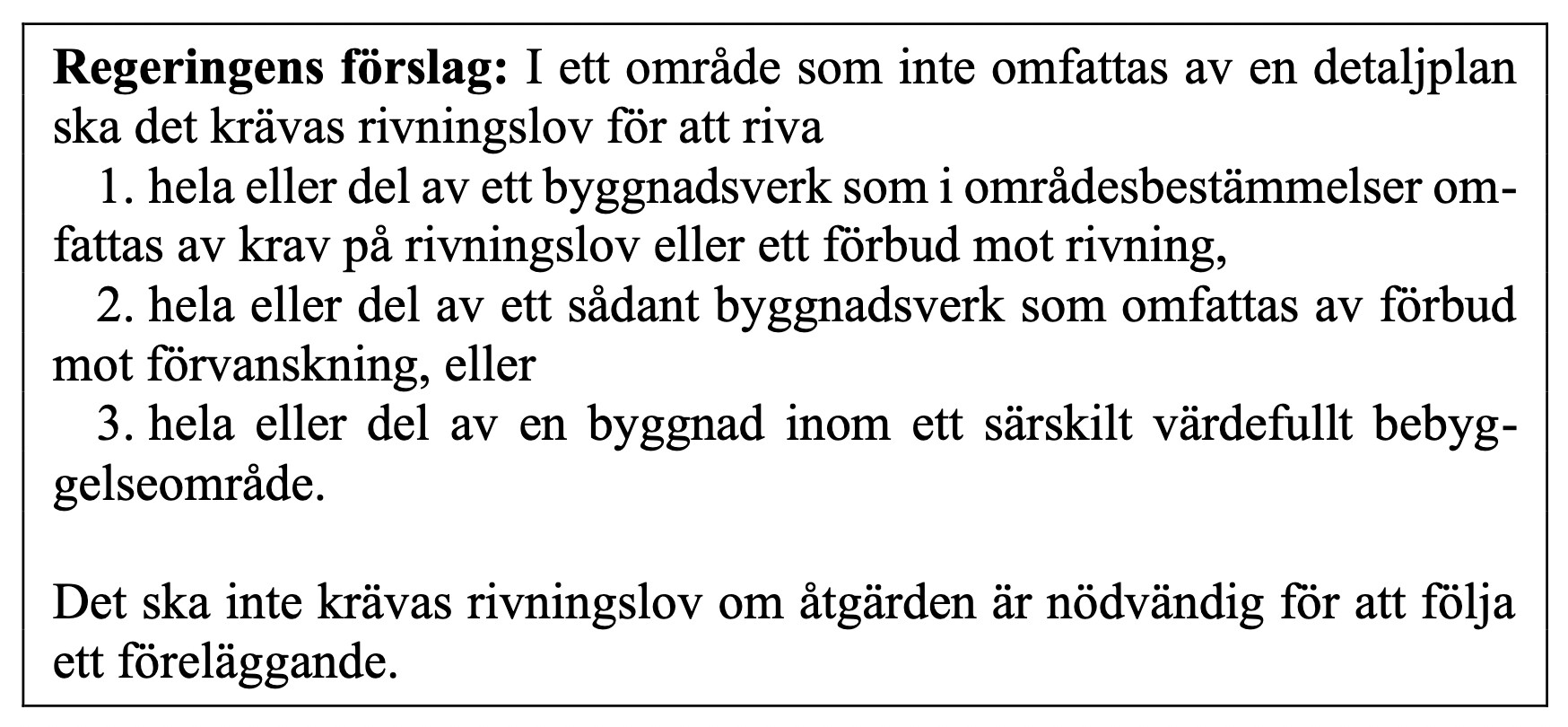

N Nicholas1 skrev:
Behöver man inte rivningslov vid byggnader under 50kvm?
Generellt krävs bygglov för rivning inom detaljplan men för komplementbyggnader och komplementbostadshus som uppförts utan bygglov krävs inte rivningslov.
Utom detaljplan krävs det inte generellt rivningslov men om byggnaden är större än 50 kvm krävs en anmälan enligt PBF. Sen krävs rivningslov även utom plan för några andra scenarier. Fråb propositionen:
Skylt med text om regeringens förslag på krav för rivningslov inom områden som saknar detaljplan, inklusive undantag vid föreläggande.
Antar att uterum räknas in här?:)
Ja uterum har ingen egen reglering, så ska man riva det så är det som vilken annan byggnadsdel som helst som ska rivas.
Sen ska ju sägas att det är väldigt vanligt med svartbyggda uterum av enklare karaktär. Och det finns ju en möjlighet i PBL att rätta olovliga åtgärder. Så att det skulle krävas rivningslov för att genomföra en rättelse, d v s riva det gamla svartbygget, har jag svårt att tro. Det skulle ju krävas en alldeles särskilt konfliktsökande handläggare för att driva det vid en tillsyn.

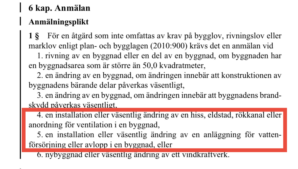

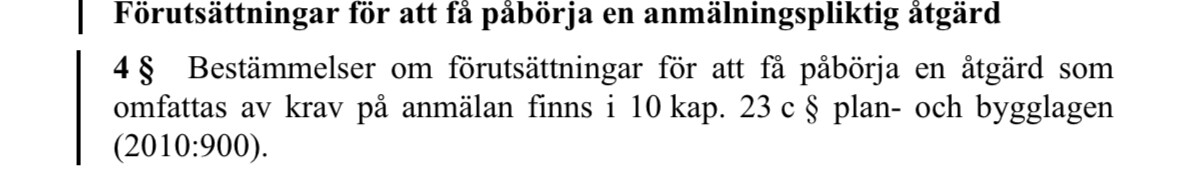

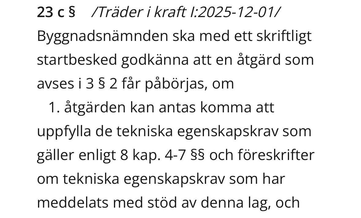

Jag har försökt läsa texten ett par gånger men jag vet inte om jag tolkar fel. Jag ska bygga komplementbyggnad med vatten, avlopp och ventilation. Förstod det först som att jag kunde börja bygget utan startbesked och att jag själv ansvarar för att brandskyddet blir korrekt. Sedan under byggets gång ska jag anmäla VA och ventilation till kommunen.
Men nu tolkar jag det mer som att jag behöver få startbesked:
Utdrag ur plan- och bygglagen (2010:900) kapitel 6, om anmälningsplikt för installation av vatten-, avlopps- och ventilationssystem.
Utdrag ur svensk bygglag (plan- och bygglagen 2010:900) som beskriver krav på anmälan innan påbörjande av vissa byggåtgärder.
Lagtext med krav på startbesked för byggprojekt, som träder i kraft den 1 december 2025, beskriver tekniska egenskapskrav för åtgärder.
Hur tolkar ni det? Kan man börja bygga komplementbyggnad/komplementbostadshus utan startbesked?

Det verkar som att bygglovsfri nybyggnation eller tillbyggnad i sig inte kräver anmälan enligt nya PBF
Uppfattar jag det korrekt att jag inte behöver anmäla tillbyggnad under 30 kvm på fritidshus om jag håller mig innanför 4,5 m tomtgräns osv? Dvs i princip bara anlita hantverkare och sätta igång?
Ja så verkar det vara. Om du nu inte börjar ge dig på den befintliga byggnadens bärande delar, t ex växlar av bärande reglar, ändrar takstolar o s v. Då ska den delen anmälas först. Eller tillbyggnaden påverkar brandskyddet. Eller ändring av ventilation/VA i och med tillbyggnaden. Då kräver även det anmälan.
