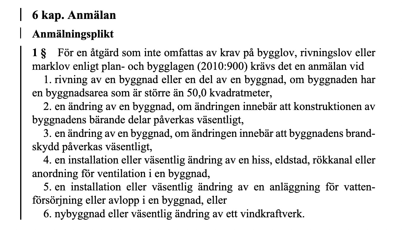

Yes, idag publicerades ändringarna av plan- och byggförordningen:
[länk]
[länk]
Tisdag, det var ju det jag sa 😉
  • Älska
daddydj och 2 till
Claes Sörmland
Det verkar som att bygglovsfri nybyggnation eller tillbyggnad i sig inte kräver anmälan enligt nya PBF.
Men att bygglovsfria utbyggnader ofta omfattas av anmälningsplikt om man väsentligen måste ändra på en del av den befintliga byggnadens konstruktion, ventilation eller brandskydd för utbyggnaden.
Texten från Plan- och bygglagen (2010:900) som listar krav för anmälningsplikt vid byggåtgärder.
MrDizzy och 2 till
Hur avgör man vad som är en väsentlig ändring?
