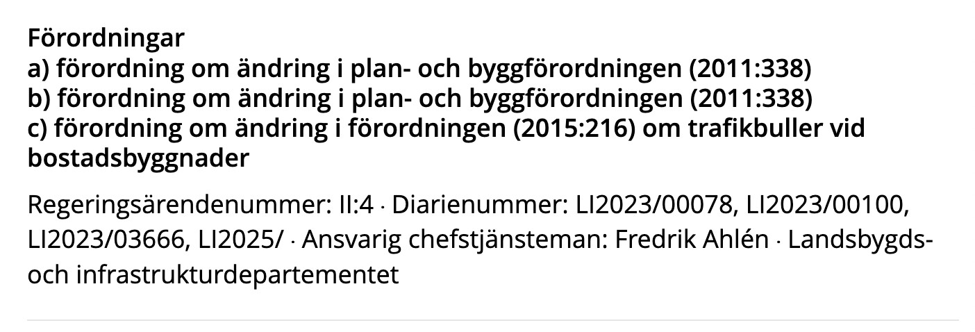

Regeringen tycks ha beslutat om nya Plan- och byggförordningen på sitt möte idag.
Detta avgör hur det blir med anmälan framgent så det är mycket viktigt för oss småhusägare, hur mycket frihet vi faktiskt får utan att kommunens folk ska blandas in och vi ska behöva vänta på startbesked och lämna in dyra konsultrapporter.
Utdrag från regeringsärenden med förordningar om ändringar i plan- och byggförordningar samt ansvarig chefstjänsteman och diarienummer.
https://www.regeringen.se/regeringsarenden/regeringsarenden-vecka-44-2025/
Var läser jag handlingarna? Jag vill läsa förordningstexten!
MrDizzy och 1 till
Du måste nog begära ut dem. Det tar normalt ett par veckor från riksdagsbeslut till publicerad lag och jag antar att det är typ samma (kanske lite snabbare) från regeringsbeslut till publicerad förordning.
De publiceras sedan här: https://svenskforfattningssamling.se/
Men som sagt, du kan säkert få ut dem fortare än så genom att begära ut dem. Du har ju både ärendenummer och diarienummer.
