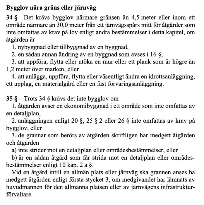

Och kravet på grannemedgivande för att bygga närmare än 4,5 m gränsen verkar inte finnas för sådant plank eller sådan mur utanför detaljplanerat område.
Detta är fel. Inom 4,5 m från gräns utom detaljplan finns en specialreglering som gör att bygglov krävs för murar och plank. Detta bygglovskrav kan hävas med ett skriftligt medgivande från grannen.
Text om krav på bygglov för åtgärder nära gräns eller järnväg, inklusive undantag och medgivande från granne.
  • Ledsen
ajn82
Paragraf 35. 1, 2 , 3.... är de alltså alternativa möjligheter...
Intressant, man kan smälla upp en ekonomibyggnad närmare än 4.5 m på typ 7m höjd, men inte ett litet plank...

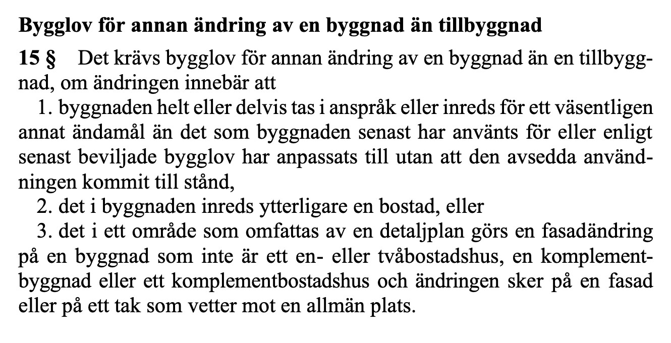

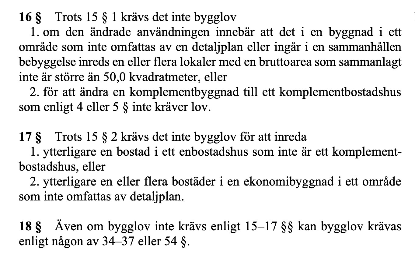

K karlmb skrev:
Jag har bestämt för mig att krav på bygglov vid ändrad användning ska liberaliseras?
Inte generellt. Väsentligt ändrad användning blir ju kvar som en bygglovspliktig åtgärd. Ny lagtext:
Ny lagtext om bygglov vid väsentligt ändrad användning av byggnad, inklusive undantag för komplementbostadshus och detaljer i detaljplanerade områden.
Sen finns ju det gamla bygglovsundantaget för komplementbostadshus kvar precis som förr: Och vissa lättnader (?) utanför detaljplan för väsentligt ändrad användning. Ny lagtext:
Utdrag ur lagtext om bygglovsfrihet för ändrad användning av byggnader utanför detaljplan, §16-18.
Jord- och skogsbrukare har lite fler möjligheter med sina ekonomibyggnader helt enkelt. Samtidigt finns ju skyddet kvar som "betydande olägenhet" i 2 kap. 9 § PBL ger. Så även om skriftligt grannemedgivande inte krävs för ekonomibyggnaden närmare än 4,5 m gränsen så lär nog 7 m höga sådana ibland vara en betydande olägenhet och därmed vara ej tillåtna.
