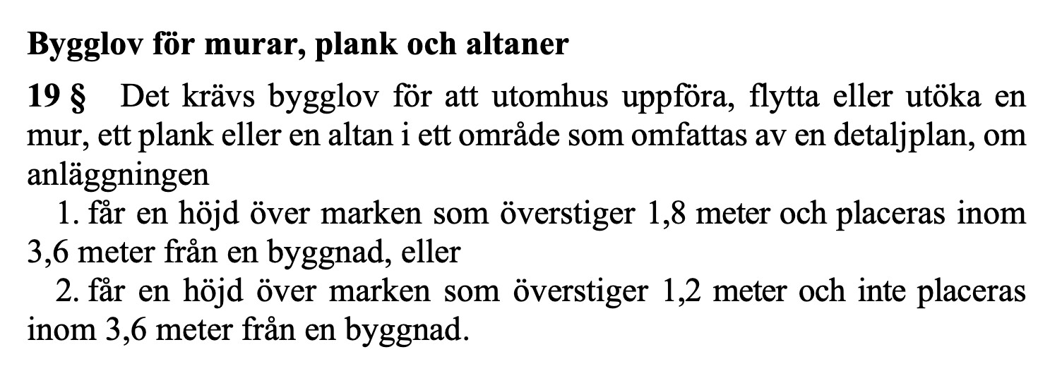

Jag tror jag just hittade ännu en försämring för de som bor utanför detaljplanerat område. Det gäller friheten att bygglovsfritt uppföra plank. Enligt gällande rätt kan man utanför detaljplan bygga plank som man önskar inom en- och tvåbostadshusets omedelbara närhet. Håller man sig inte inom 4,5 m från gränsen så måste man ha grannes medgivande.
Men nu stryks denna frihet ute på landet. Kvar blir möjligheten att bygga plank på max 1,8 m inom 3,6 m från huset - d v s den begränsade frihet som redan har funnits inom detaljplan. Men i övrigt läggs bygglovskrav på plank utanför detaljplan.
Den nya lagtexten:
Text om bygglov för murar, plank och altaner, inklusive specifika höjd- och placeringsregler enligt detaljplan, paragraf 19.

Den lagtext du refererar ovan gäller ju detaljplanelagt område. Jag tror såklart att det du säger stämmer, men på vilket sätt påverkar lagtexten ovan icke detaljplanelagt område?
Jag trodde för övrigt dessa plank i närheten av hus i detaljplanerat område endast vad bygglovsfria i anslutning till huvudbyggnad. Är detta en förändring man gör nu eller har det alltid varit så?
Tack, det är bra att någon kan läsa för jag kan det ju tydligen inte det på morgonen!
Tro inte på vad jag säger. Det är också därför jag lägger upp lagtexten för att få ett second opinion.
Jag har nog helt fel helt enkelt, att det är en liberalisering utanför detaljplan - att plank från 1 dec inte alls kräver bygglov där. Kolla mig genom att läsa propen!
Här (s. 122):
https://www.riksdagen.se/sv/dokumen...ition/ett-nytt-regelverk-for-bygglov_hc03169/
Det står i propen att man liberaliserar i det avseendet. Alltså inom detaljplan (också). Propen:
"Enligt regeringen bör möjligheten att uppföra lovfria murar och plank invid en byggnad inte begränsas till en- och tvåbostadshus, såsom det nuvarande undantaget från kravet på lov är."

Halleljua om det stämmer, utanför detaljplan skulle man alltså då framöver inte bara få lov att bygga plank, utan även mur, i tomtgräns utan bygglov? (i tomtgräns definierat som på sin egen sidan utan att inkräkta på grannfastigheten)
karlmb
Claes Sörmland
Yes, så förstår jag det efter att nu ha blivit rättad gällande att jag läste förbi att bygglovskravet gäller enbart inom detaljplan. Och kravet på grannemedgivande för att bygga närmare än 4,5 m gränsen verkar inte finnas för sådant plank eller sådan mur utanför detaljplanerat område. Så det kan bli plank och murar alldeles vid fastighetsgränsen utan bygglov utanför detaljplanerat område.
