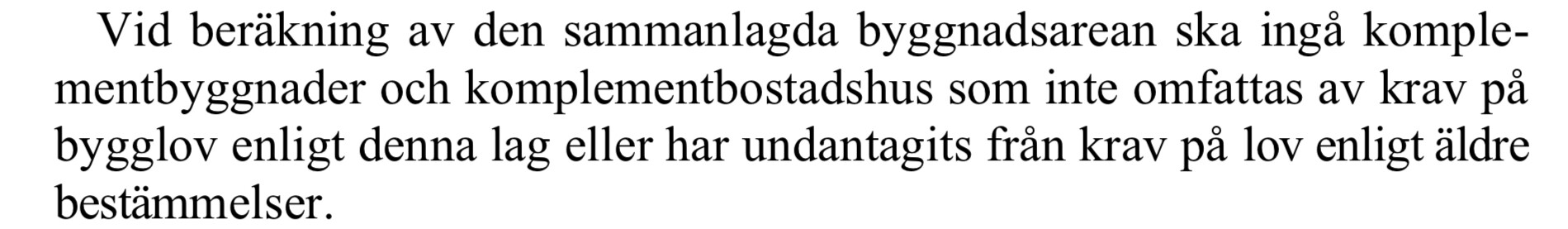

Mitt tankesätt utgår från att det är åtgärder som kräver bygglov, inte byggnader. Detta trots lagtextens olyckliga formulering som antyder att byggnader i sig själva kräver bygglov. Med fokus på bygglovskrav för åtgärden att uppföra byggnaden blir tolkningen som Boverkets för dagens friggebodspott.
Vad syftar man då på i lagtexten kring potten? D v s vilka byggnader omfattas av de två kategorierna av komplementbyggnader/komplementbostadshus som ska räknas med i lagtexten? Här lagtexten med en kategori rött och den andra i blått:
"Vid beräkning av den sammanlagda byggnadsarean ska ingå komplementbyggnader och komplementbostadshus som inte omfattas av krav på bygglov enligt denna lag eller har undantagits från krav på lov enligt äldre bestämmelser."
Kategorin "som inte omfattas av krav på bygglov enligt denna lag" pekar enligt min läsning på alla de kvarvarande komplementbyggnader/komplementbostadshus som har uppförts efter PBLs införande (1 juli 1987) och enligt de olika regelverk för bygglovsbefrielse som har funnits i PBL sen dess. Detta omfattar egentligen enbart friggebodar (10 kvm- respektive 15 kvm-varianten), attefallshus och bygglovsbefriade komplementbyggnader utanför sammanhållen bebyggelse.
Kategorin "har undantagits från krav på lov enligt äldre bestämmelser" pekar på andra fall av kvarvarande byggnader som med bygglovsbefrielse uppfördes före PBL blev lag 1987. Det jag kommer på är friggebodar på max 10 kvm som uppförts mellan 1980 och 1987. Sen fanns väl det där undantaget för bygglovsbefriade komplementbyggnader utanför sammanhållen bebyggelse redan före PBL infördes 1987?
Jag menar alltså att den listan är uttömmande för att beräkna potten. Andra äldre komplementbyggnader/komplementbostadshus som enligt reglerna som gäller från 1 dec hypotetiskt skulle kunna byggas utan bygglov i dag ska inte räknas med. Vare sig de har uppförts med bygglov, byggts före bygglovskrav ens fanns (t ex före det allmänna bygglovskravet för landsbygden kom på 1970-talet) eller har svartbyggts.
Jag tänker att denna tolkning följer etablerad läsning hur t ex potten för friggebodar ska beräknas och är i enlighet med lagstiftare intention. Hade syftet med lagändringen varit att minska möjligheten att bygga bygglovsfritt genom att nya kategorier av komplementbyggnader/komplementbostadshus ska räknas med i en gemensam pott hade man gjort en poäng av det i propositionen. Istället tycks man ju vilja liberalisera.
