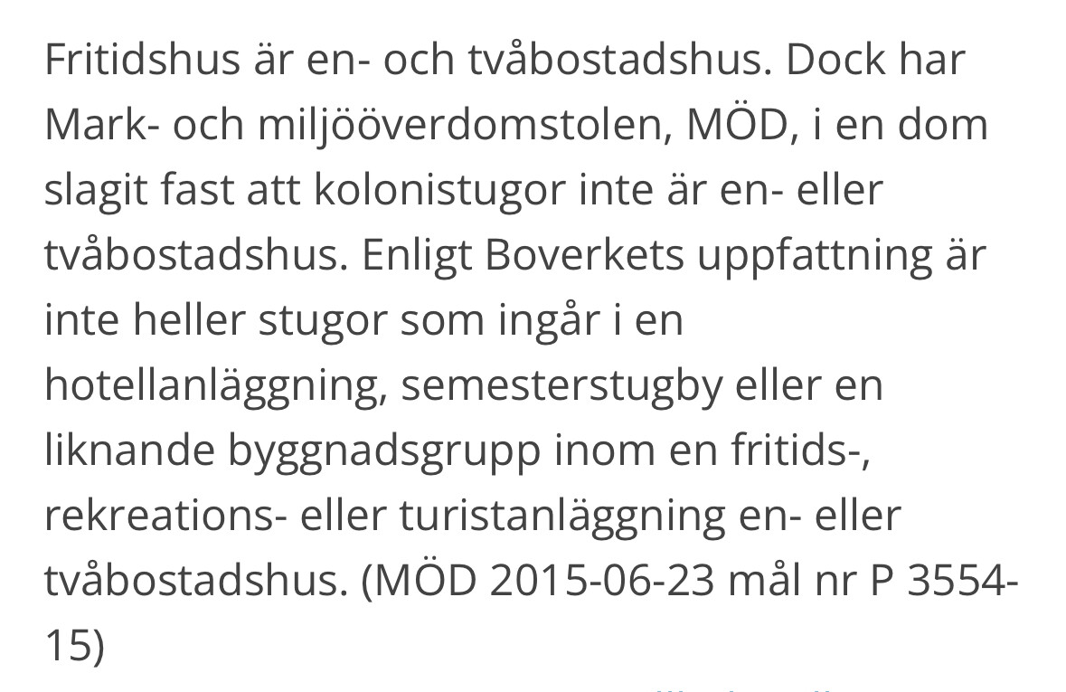

Fick se en deltaljplan som nu ligger ute till åhörande där de skrivit in att hela området som omfattas av detaljplanen ska klassas som stugby, i Sälen. Detta för att kunna nyttja denna domen https://www.domstol.se/globalassets...jooverdomstolen/avgoranden/2015/p-3554-15.pdf
Text från Mark- och miljööverdomstolens beslut om klassificering av fritidshus i relation till en- och tvåbostadshus.
Men saken till är att det är fritidshus med max BYA på isch 100-150kvm på fristående fastigheter. Ser inte alls ut som kolonistugor eller en klassisk stugby, utan som privatägda fritidshus i anslutning till en skidanläggning.

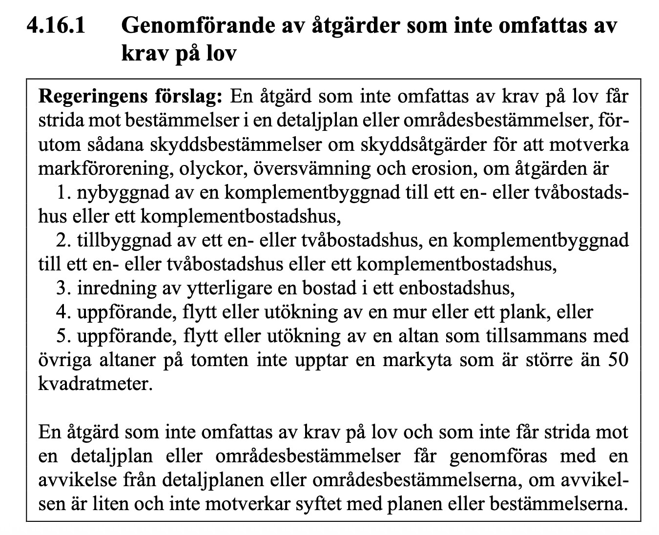

Nej, detaljplanen definierar inte vad bebyggelsen faktiskt är eller blir. Detaljplanen är precis som namnet antyder en plan med ett planbestämmelser som avgör vad byggnadsnämnden ska bevilja bygglov för respektive vilka åtgärder som fastighetsägaren får utföra (med eller utan bygglov). Vissa åtgärder får bryta mot detaljplanens bestämmelser eftersom det anges uttryckligen i PBL, dessa åtgärder har kallats för "bygglovsbefriade åtgärder".
Här är sammanfattningen från propositionen på vilka åtgärder som kan genomföras planstridigt och utan bygglov:
Regler för bygglovsbefriade åtgärder enligt svensk detaljplan, med exempel på tillbyggnader och återgivna undantag från regeringsförslag.
Kallebo
