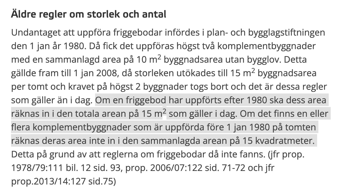

Claes Sörmland
Här är Boverkets tolkning av hur "potten" för flera friggebodar om totalt 15 kvm beräknas:
Textutdrag från Boverket som förklarar regler om storlek och antal för friggebodar och komplementbyggnader.
https://www.boverket.se/sv/PBL-kuns...ingsplikt/bygglovbefriade-atgarder/Friggebod/
Boverket menar att äldre byggnader som uppförts före friggebodsreglerna kom till stånd inte ska räknas in i potten för friggebodar.
I analogi med detta borde heller inte äldre byggnader som har uppförts utanför ramverken för bygglovsbefriade byggnader inte räknas med i den nya potten för friggebodar och attefallshus (och bygglovsbefriade komplementbyggnader utanför sammanhållen bebyggelse).
karlmb och 2 till

U
[länk]
Kul information! Vi har ju haft denna dialogen förut där jag och @Nötegårdsgubben gjorde (samma) tolkningen att uppfyller byggnaden nya kraven på potthus och tidigare uppförts utan bygglov (alltså både lovfri och svartbygge) så borde den, om man tolkar lagtexten, räknas in i potten.
Men med denna infon så tolkar jag det istället som att byggnaden alltså måste byggts enligt tidigare lag för lovfrihet för att räknas in i potten. Så tidigare svartbyggen förblir svartbyggen (det kan ju bli lite jobbiga bevislägen för nitiska kommuntillsyner som vill begränsa byggandet)
