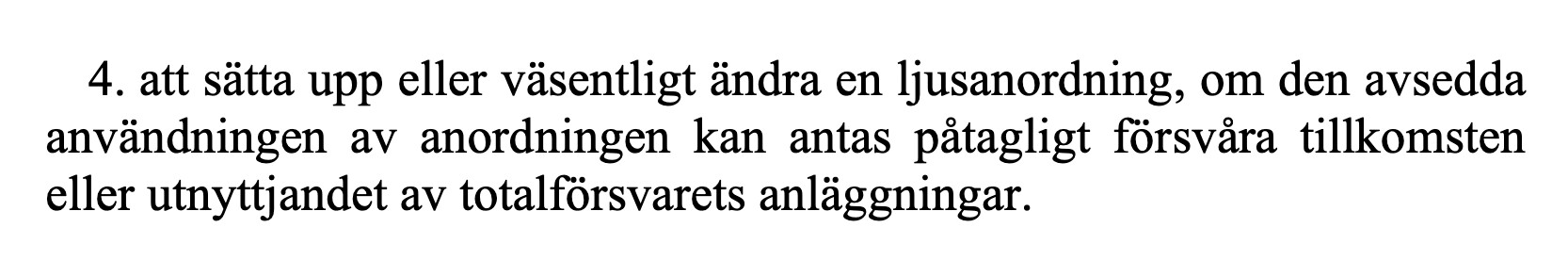

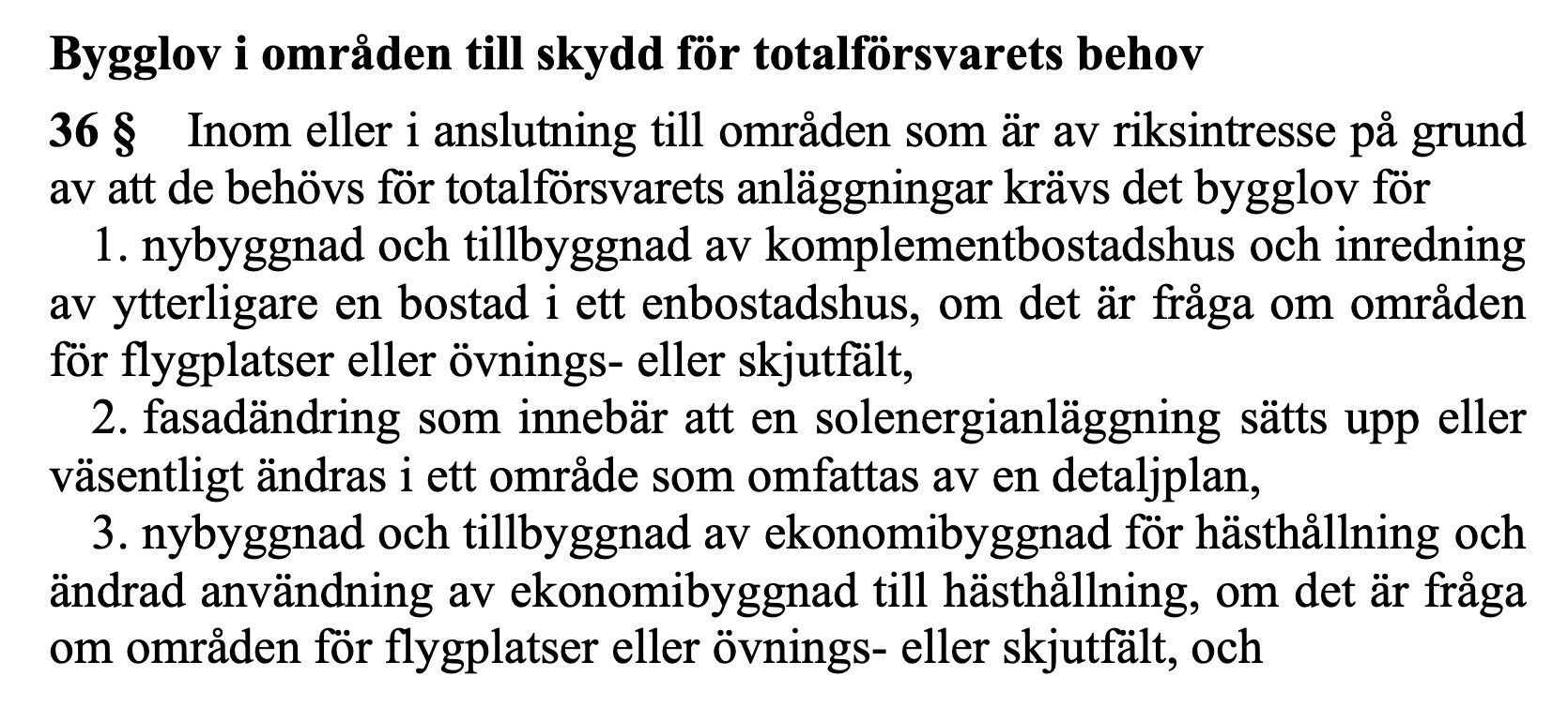

Claes Sörmland
J Jitee skrev:
Hur blir det för mig som äger en fastighet utanför detaljplan i ett militärt så kallat påverkansområd? Måste jag anmäla för att försvarsmakten ska kunna säga sitt? Om jag har fattat det rätt så har de rätt att begränsa byggandet idag, men jag är inte helt påläst då bygget ännu ej varit aktuellt
Det blir kvar i den här formen, ny lagtext:
Ny lagtext för bygglov i områden av riksintresse, exempelvis vid flygplatser och skjutfält, med regler för nybyggnad och fasadändring.
Bild av ny lagtext om ljusinstallationer som kan försvåra tillträde eller användning av totalförsvarets anläggningar.
  • Älska
  • Ledsen

P
Punkt 3: är det för att hästar inte ska utsättas för obehagligt buller?
Det vore ju en välgärning, men borde inte bygglov även krävas i områden där fyrverkerier förekommer?
Jo, man vill väl förekomma de vansinniga hästägarna som bygger stall och sen klagar på flyget.
Nja det har med att man inte ska kunna komma i efterhand och hävda rätt för djurhållningen, och att tvingas begränsa bullret.
