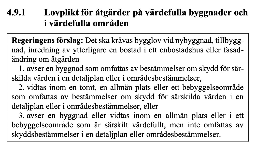

Från lagrådsremissen:
Text från lagrådsremiss om lovplikt för åtgärder på värdefulla byggnader och områden med krav på bygglov vid nybyggnad och fasadändring.
Det är främst punkt 3 som vi syftar på, alltså särskilt värdefulla bebyggelseområden som inte omfattas av skyddsbestämmelser. Det är denna som triggar bygglovskrav för att måla om ditt bruna 70-talshus i vitt i något välbevarat miljonprogramsradhusområde i Huddinge o s v.
Vilka hus som omfattas ska man alltså kunna se i detaljplanen eller områdesbestämmelserna?
Förutom när man inte kan se det men huset omfattas ändå?
Vem bestämmer vad som är "särskilt värdefullt"? Jag kan väl inte hoppas på att det åligger fastighetsägaren att avgöra det …?
Det bestäms inte utan det är tänkt objektivt tillstånd som uppstår utan institutionella beslut. Men det skrå som ses som utvalda och anses ha bakgrunden att bedöma om detta tillstånd har uppstått är byggnadskultursfolket som arbetar med frågan. Kommunen förväntas presentera icke-bindande underlag från detta skrå om ens byggnader bedöms ligga i ett sådant område. Är man inte överens med de bedömningar kommunen gör kan man ta strid med byggnadsnämndens tillsyn och så får man slutligen ett avgörande från statens rättsapparat om ens hus ligger i ett sådant område. Så smidigt och enkelt, det inte är...
