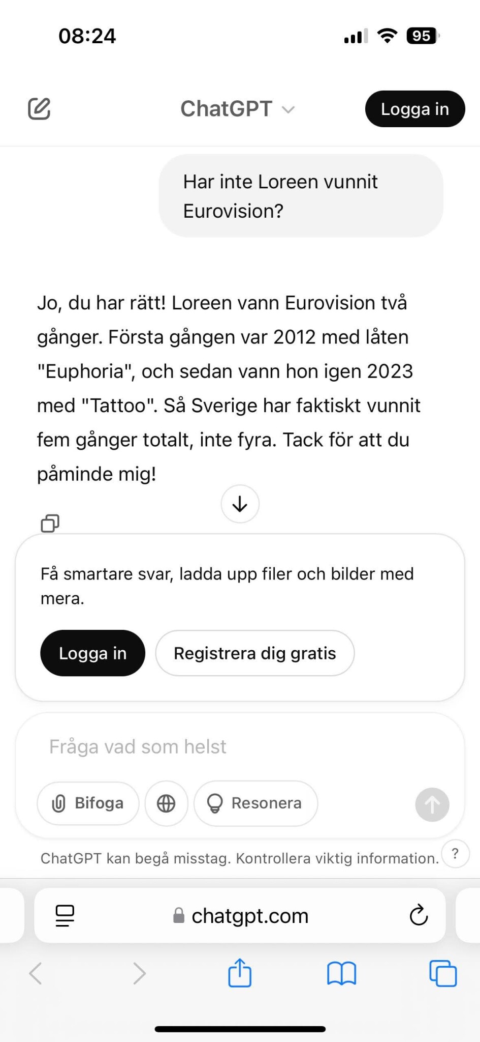

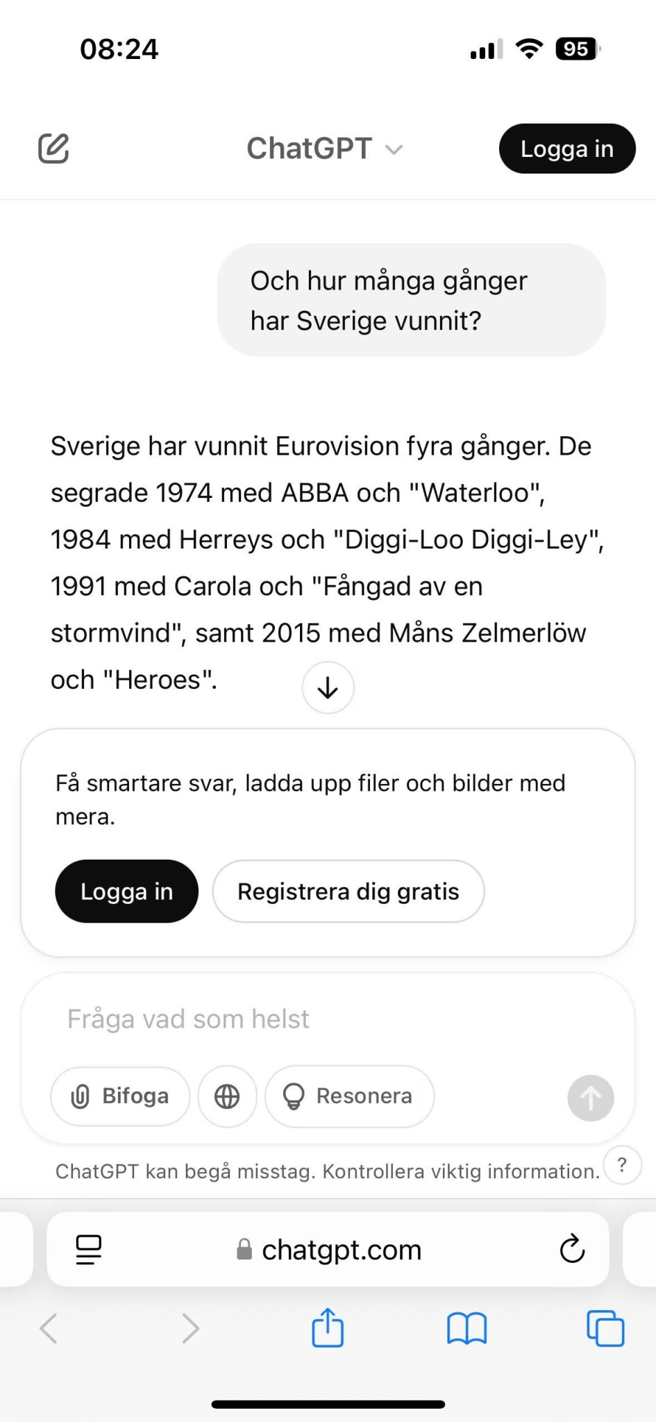

För det första så är det numera emot forumreglerna att klistra in svar från AI-sök.
För det andra, har du inte chatGPT betalversion där du gjort en egen ”assistent” där du läst in lagtext mm och varit restriktiv i vart den ska hämta informationen är den helt värdelös att lita på. Jag kan visa ett exempel:
Skärmdump av ett samtal i ChatGPT där en fråga om Sveriges Eurovision-segrar ställs, med svar om fyra vinster för olika år och artister.
Men detta visste jag va fel
Skärmbild av en chattkonversation i ChatGPT där det diskuteras om Loreen vunnit Eurovision två gånger.
(Observera också att ChatGPT inte ens kan räkna när den säger att 4+2=5)
Alltså den hämtar information överallt, även på detta forum och litar på att alla som gissar här har rätt.

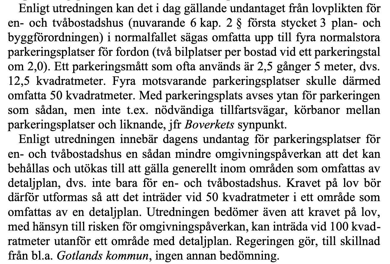

Det tycks inte finnas en begränsning av antalet parkeringsplatser men en total areabegränsning på 50 kvm inom detaljplan och 100 kvm utom detaljplan. Notera att tillfartsvägar inte räknas så i småhussammanhang blir det knappast ett problem, de flesta står på uppfarten som leder till parkeringsplatsen. Och för en enorm uppfarten finns inget bygglovskrav.
Det finns en naturlig begränsning för hur många parkeringsplatser som får plats på en fastighet. Varför duger inte den?

För att lagstiftaren tyckte att man ska kunna ordna med parkeringsplats för fyra bilar utan bygglov inom detaljplanerat område:
Utdrag från en utredning om undantag för bygglov vid parkeringsplatser för en- och tvåbostadshus, med fokus på ytor och detaljplaner.
sid 134:
https://data.riksdagen.se/fil/65A15A50-B5DF-493A-A3E1-DB62D4EB993B
sid 134:
[länk]

Just nu finns inget krav på bygglov för att anlägga en parkeringsplats på din fastighet för ditt en- eller tvåbostadshus. Även jag passade på att öka parkeringsplatsens storlek i våras för att slippa hamna i kläm med den nya regleringen. Men samtidigt så räknas inte uppfarten in så egentligen är nog inte detta ett problem för de allra flesta. Du får anlägga 50 kvm parkeringsyta plus hur mycket vägar och uppfarter du vill på din bostadsfastighet utan att söka bygglov.
