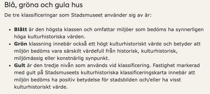

Den sinnessjuka färgkodningen definieras enligt
Man skriver dock att
Om jag istället söker efter översiktsplan hittar jag följande
Är detta vad som kan åsyftas i avsnitt 4.9.3 som nämnts ovan? Det känns som att jag är ute och snurrar här, tar gärna input.

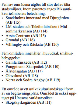

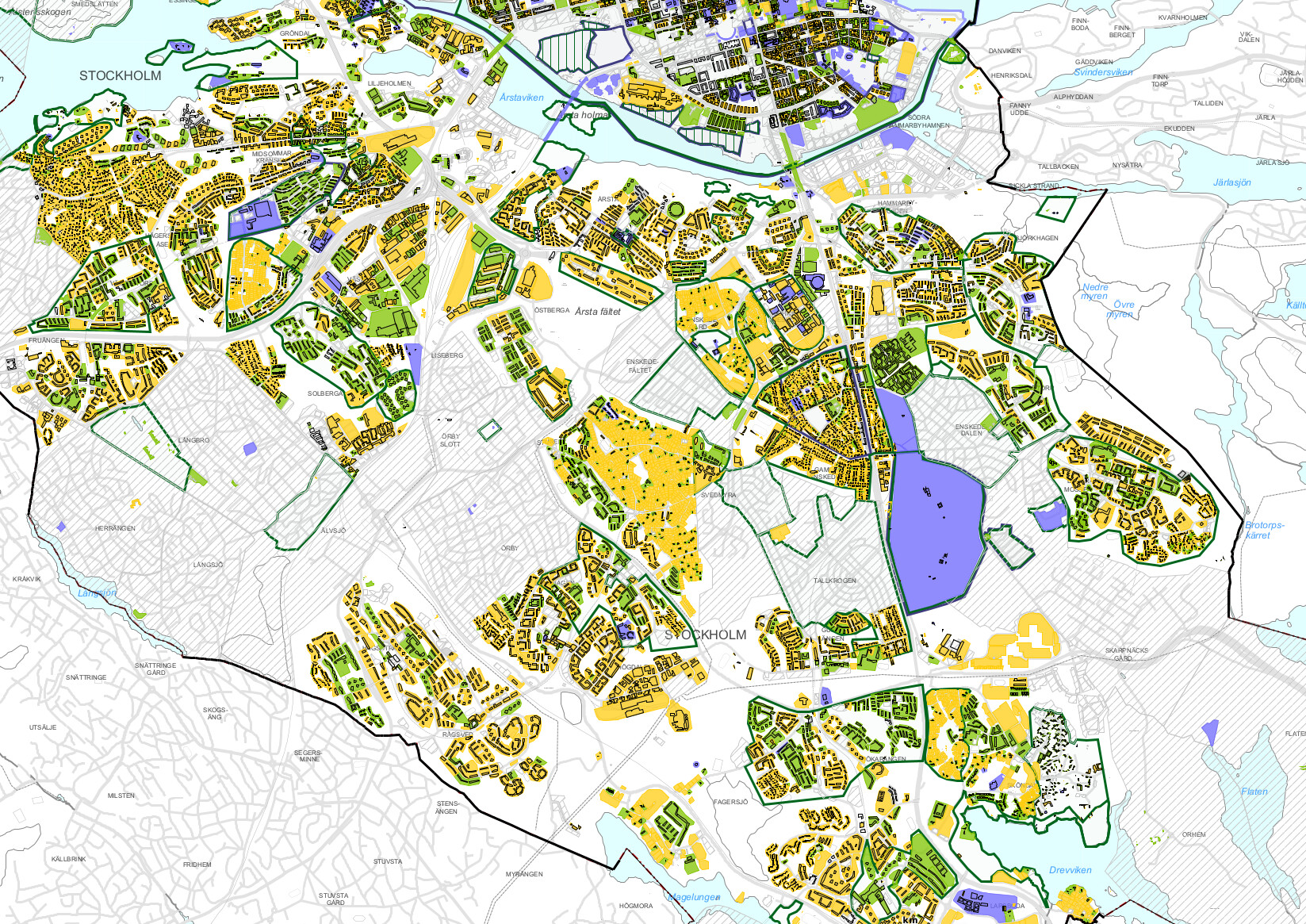

Det finns ju redan en klassificering som i stort sett inkluderar alla områden man skulle vilja bo i i södra närförorterna till Stockholm:Claes Sörmland skrev:
Låter som att blått och grönt sannolikt faller under 8 kap 13 § PBL och därmed kommer att kräva särskilt bygglov för all för allt möjligt bygglovsfritt från 1 dec. Gult? Osäkert men jag gissar att kulturmiljösvängen tolkar det strikt, det är i grunden inte en frihetlig del av vårt samhälle utan en som önskar mer offentlig kontroll.jonmo skrev:

Stockholms stadsmuseum och Skönhetsrådet har väl förlorat en hel del rättsliga ärenden (strängt taget är det väl kommunen som förlorat, men varit uppbackad av dessa), exempelvis när de hållit emot att folk skulle få lägga på en våning till på enplanskåkar. Det blev väl typ Olymiaområdet i Tallkrogen som de lyckades hindra utvecklingen i, men mer för att de kunnat luta sig mot detaljplanen än för att de är medgörliga.
Så kan de hindra fastighetsägare från att rå sig själva kommer de att göra det, men i och med att deras färgpalett inte har något rättsligt värde är den ju bara att skita i. Riksantikvarieämbetets lista är däremot en sådan man inte lär komma runt. Och säkerligen lär kommunen försöka lägga till några fler områden, men tills dess är det väl bara att köra.

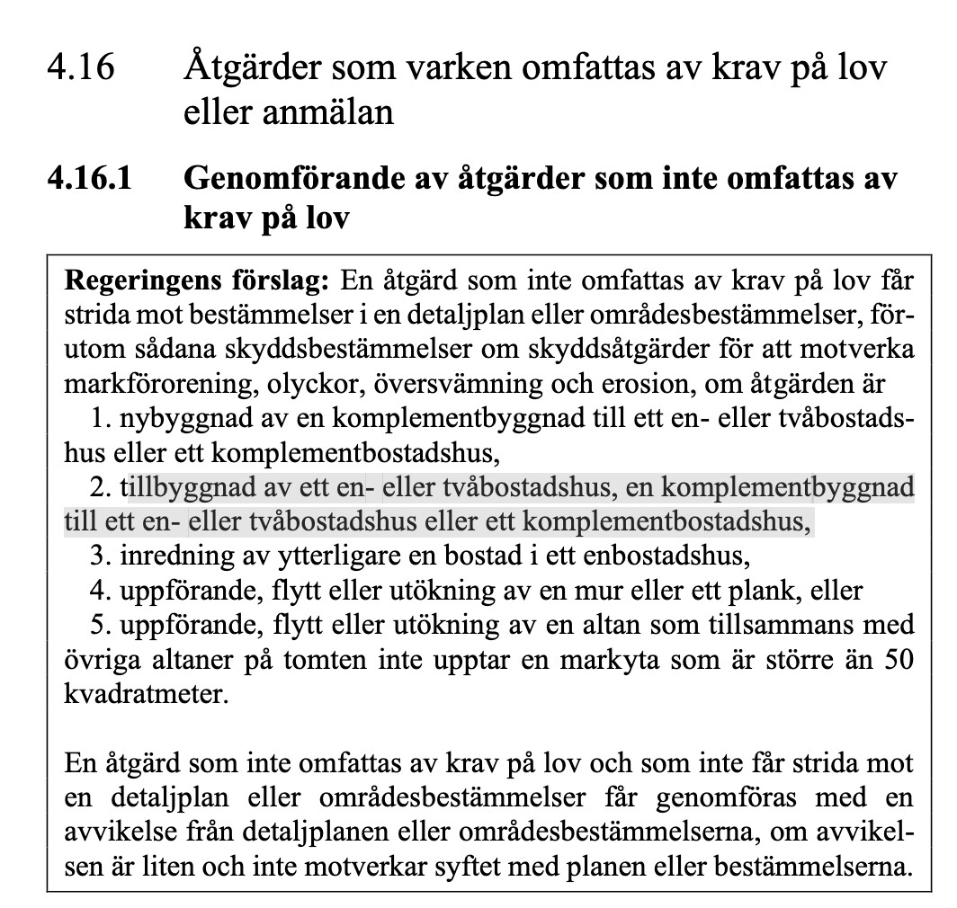

En annan fråga som jag inte riktigt kommit till någon slutsats på:
Kommer man få bygga ut på prickmark ?
Det står nämt att man skall få bygga komplementbyggnader på prickmark (som friggebodar idag). Det står inte något om det för tilltbyggnad av hus som inte är komplementbyggnad.
I dagsläget får man ju bygga attefallstillbyggnader (på 15 kvm) på prickmark ?

Sid 218 i propositionen:klaskarlsson skrev:

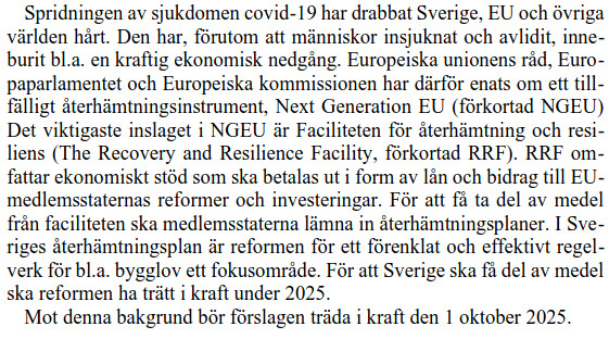

Genom att kalla reformen "Återhämtning från covid-19" kan Sverige få pengar från EU. Men då måste det nya regelverket införas i år, vilket gör att det inte kan dra ut så mycket mer på tiden.N NoClues skrev:Jag svarar mig själv. Eller låter snarare ChatGPT svara:
