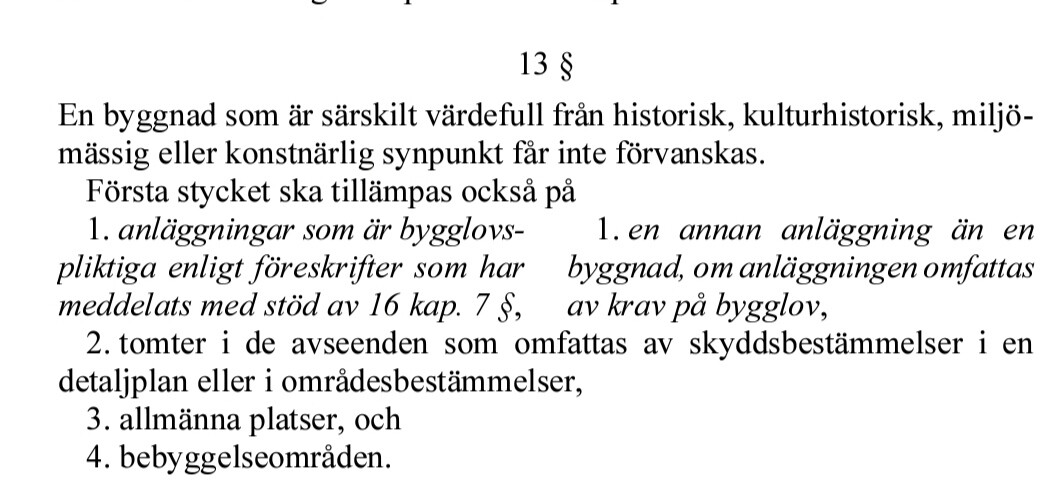

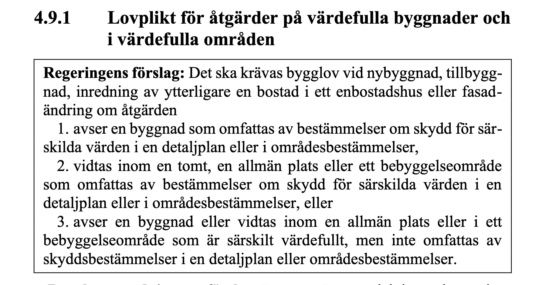

Läs propositionen från s 179. Punkt 3 i sammanfattningen är nog det som vi diskuterar:
https://data.riksdagen.se/fil/65A15A50-B5DF-493A-A3E1-DB62D4EB993B
I texten hänvisas det konsekvent till 8 kapitlet, paragraf 13 kring detta.Claes Sörmland skrev:
Finns det någon tydlig definition för bebyggelseområden och vad som åsyftas där?
I vårt fall är det ett nyproduktionsområde så byggnaderna har garanterat inte något skydd. Det är ej en allmän plats.

Det står alltså att det som i för en byggnad i första stycket också kan gälla för exempelvis ett bebyggelseområde eller en allmän plats, inte att sådana är skyddade per definition.
Ett bebyggelseområde skulle då kunna vara allt ifrån ett enstaka radhuskvarter från 60-talet till en mindre stadsdel som Södra ängby i Stockholm.
Om jag får sticka ut hakan och spå lite tror jag dock att man med tiden kommer komma fram till att sådana områden måste vara särskilt utpekade och dokumenterade. För när normalläget är att man får göra som man vill kommer allt färre tänka att just de kanske måste be om lov.
