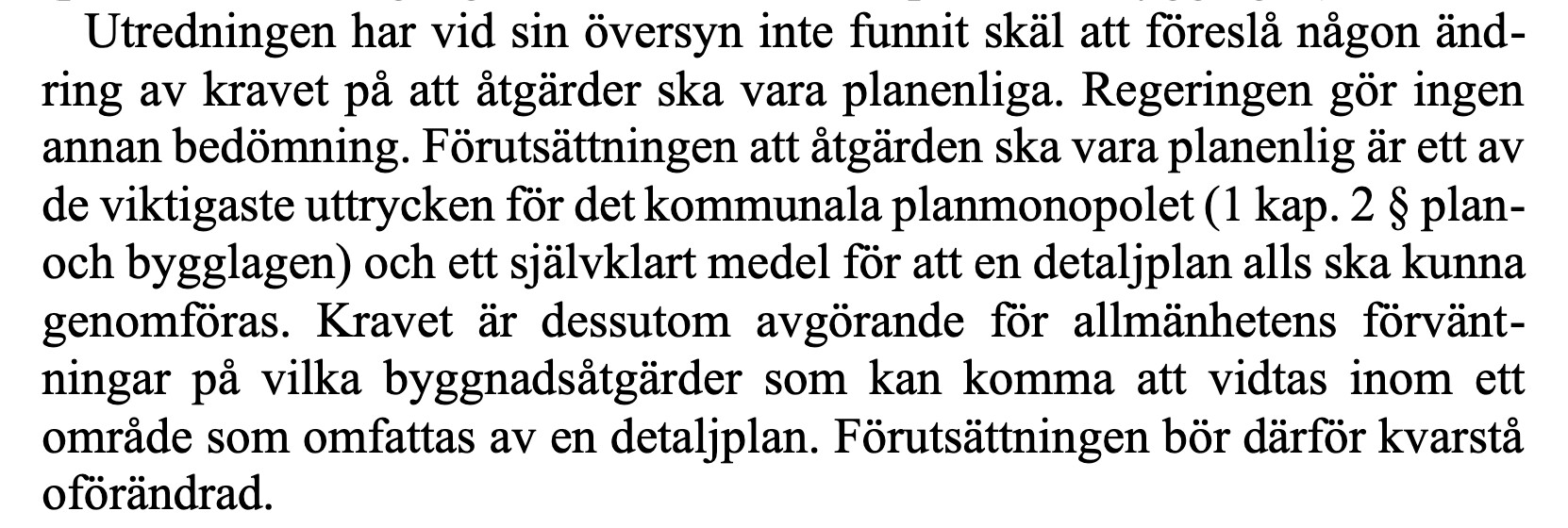

Jag läser inte förslaget till lagändringar som att detaljplaner inte ska följas. Tvärt om så önskar regeringen även fortsatt att detaljplaner följs (s. 229 lagrådsremissen):M morgonspöket skrev:Hur tolkar ni ändringarna kring avvikelser från detaljplanen? Innebär den nya PBL att större tillbyggnader kan tillåtas trots att de strider mot gällande detaljplan? Om området i övrigt redan avviker på samma sätt? Exempelvis om 10 fastigheter i samma detaljplan gjort tillbyggnader på dispens (stora avvikelser) sedan gammalt.
Jag tolkar den nya PBL som mer frikostig när det gäller att godkänna avvikelser som tidigare godkänts i liknande fall (sida 228 §5.1)
Missar jag något?
Detaljplan ska följas med undantag från icke lovpliktiga åtgärder, de får ju uttryckligen bryta mot detaljplanen enligt lagen. Men det är ju rätt begränsade småsaker som t ex:pacman42 skrev:
- Komplementbyggnader (inklusive max 30 kvm bostadskomplementbyggnad) med begränsad höjd och maximalt total yta.
- Bygglovsfria mindre utbyggnader av en- och tvåbostadshuset med en maximal yta.
- Färga om en eller tvåbostadshuset.
- Vissa lägre murar eller plank och sådana inom 3,6 m från huset.
- En enda parkeringsplats för en- och tvåbostadshus med begränsad yta.
Jo, jag tyckte bara formuleringen i den inklippta texten var rolig då den för sig själv blev men motsägelse till syftet ändringen.Claes Sörmland skrev:
- Bygglovsfria mindre utbyggnader med en maximal yta.
Det finns helt klart en ändamålsmotsägelse mellan PBLs grundupplägg med detaljplaner som beslutas av kommunen och som ska styra byggnationen i ett område via toppstyrning (det kommunala planmonopolet) och de senare liberaliseringar som har gjorts där den enskilde i vissa delar kan kringgå detaljplanerna.pacman42 skrev:
Och det här påpekas av remissinstanserna varje gång våra politiker vill kringgå den i grunden centralistiska tanken bakom PBL och varje gång intygar regeringen att nej då, vår liberaliserande lagändring rubbar inte grundtanken i PBL, det är bara ett marginalundantag.
