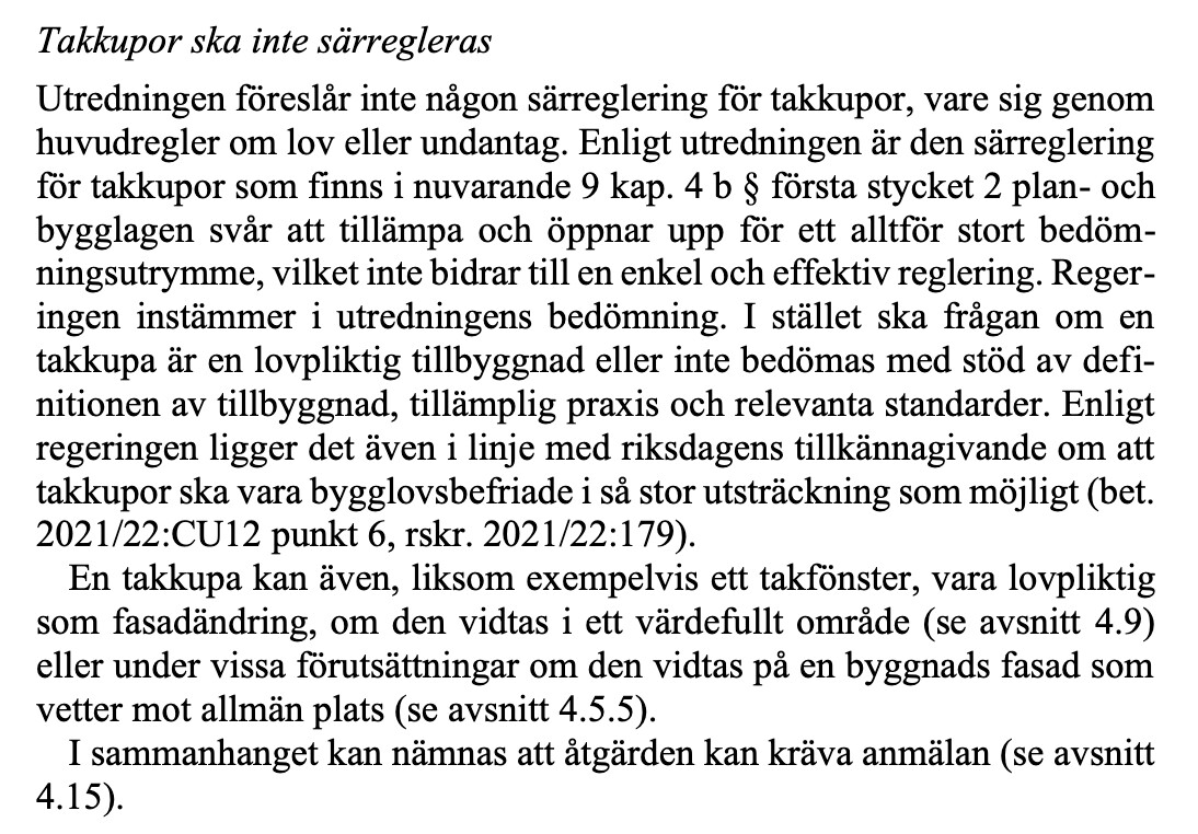

Takkupors särreglering kan man sluta fundera över efter 1 oktober. Dessa särregleringar stryks från PBL.
Vill man bygga en liten utbyggnad i form av en takkupa så står det fritt att göra inom ramen för den bygglovsfria utbyggnadsmöjligheten.
Lagrådsremissen s. 103:
Text om särreglering för takkupa och bygglov i plan- och bygglagen.
Peter #11 och 2 till
Tydligt och bra sammanfattning av förslag till nytt regelverk för takkupor. Blir spännande att se hur förslaget utformas och handläggares tolkningar, jämfört med de idag högst personliga tolkningar som består av eget tyckande, därför att de kan.
Hur beräknar man ytan för en tillbyggnad av takkupa?
Kanske en del av motivet med enklare regelverk. Allt behöver inte detaljregleras.
Men det finns ju fortfarande en maxgräns på tillbyggnad, så hurt mycket av den som används för varje takkupa är ju relevant att veta.
Är det boyta, byggnadsyta? Kan jag bygga en extra våning på huset om det är byggytan som räknas?
Var teoretiska exempel, men inser nu att jag skulle vilja bygga ett litet växthus/uterum på taket till vårt tvåplanshus..
Du beräknar den med en bruttoarea eller öppenarea eller en kombination av de två enligt lagförslaget.
Lagrådsremissen s. 102 går igenom bruttoareaberäkning för takkupa:
"Ledning för hur begreppet bruttoarea ska förstås kan därför sökas i praxis till det undantaget. Mark- och miljööverdomstolen har bl.a. klargjort hur beräkningen av bruttoarea för en tillbyggnad i form av en takkupa ska ske. Enligt domstolen är det den volymökning som tillbyggnaden medför som ska beräknas, och inte enbart den mätbara area som tillkommer genom tillbyggnaden (MÖD 2023:3 och MÖD 2024:4)."
