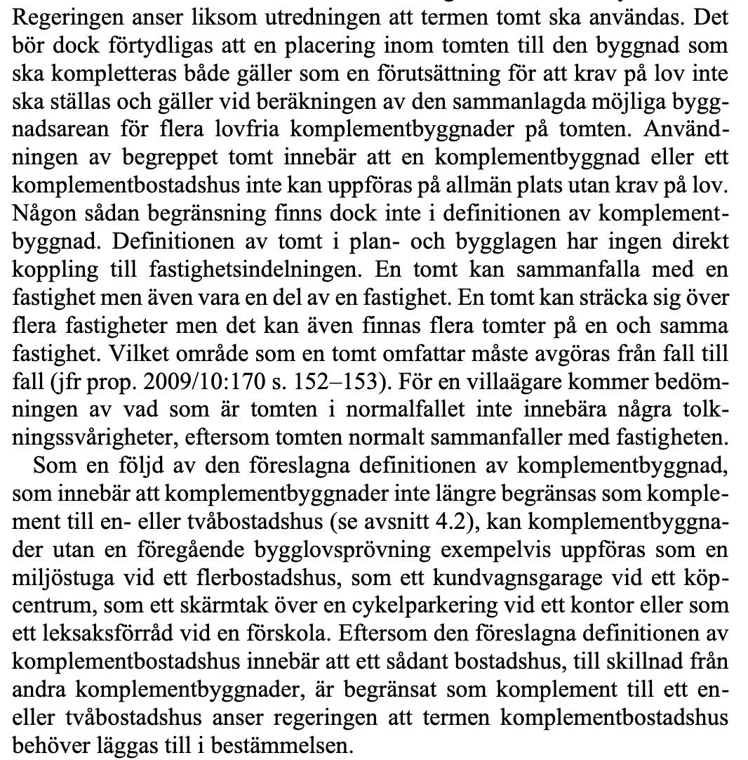

I granntråden kom upp att kravet på "i omedelbar närhet" mellan byggnad och komplementbyggnad eller komplementbostadshus också liberaliseras från 1 oktober. Detta krav stryks från PBL och ersätts med krav på att komplementbyggnaden eller komplementbostadshuset ska ligga på samma tomt som byggnaden den utgör komplement till. Men alltså inte i omedelbar närhet eller på samma fastighet.
Lagrådsremissen s 93:
Text från lagrådsremiss som diskuterar definition och regler för "tomt" och "komplementbyggnad" enligt PBL.
Dortmunder DAB och 5 till
Låter rimligt, den gamla definitionen haltade lite
