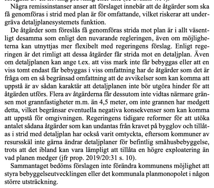

Spännande med ändringarna! Hur är det med åtgärderna som inte längre kommer kräva lov, behöver de fortfarande följa detaljplanen?
Inga spännande förändringar där egentligen. Lagrådsremissen s. 216:
Lagrådsremissens sida 216 med text om bygglov och detaljplan.

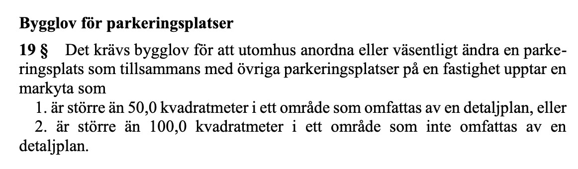

Jag hittade just att regelåtstramning. Idag är reglerna rätt fria för att ordna parkeringsplats på sin fastighet med ett en- eller tvåbostadshus. Ingen storleksbegränsning. Nu generaliseras reglerna och begränsas till viss storlek för att vara bygglovsfri. Ny lagtext:
Bild av lagtext som beskriver bygglovskrav för parkeringsplatser över 50 kvm inom detaljplan, eller över 100 kvm utanför detaljplan.
Jag får se till att ställa i ordning min parkeringsplats som är större än 50 kvm före hösten ser jag.

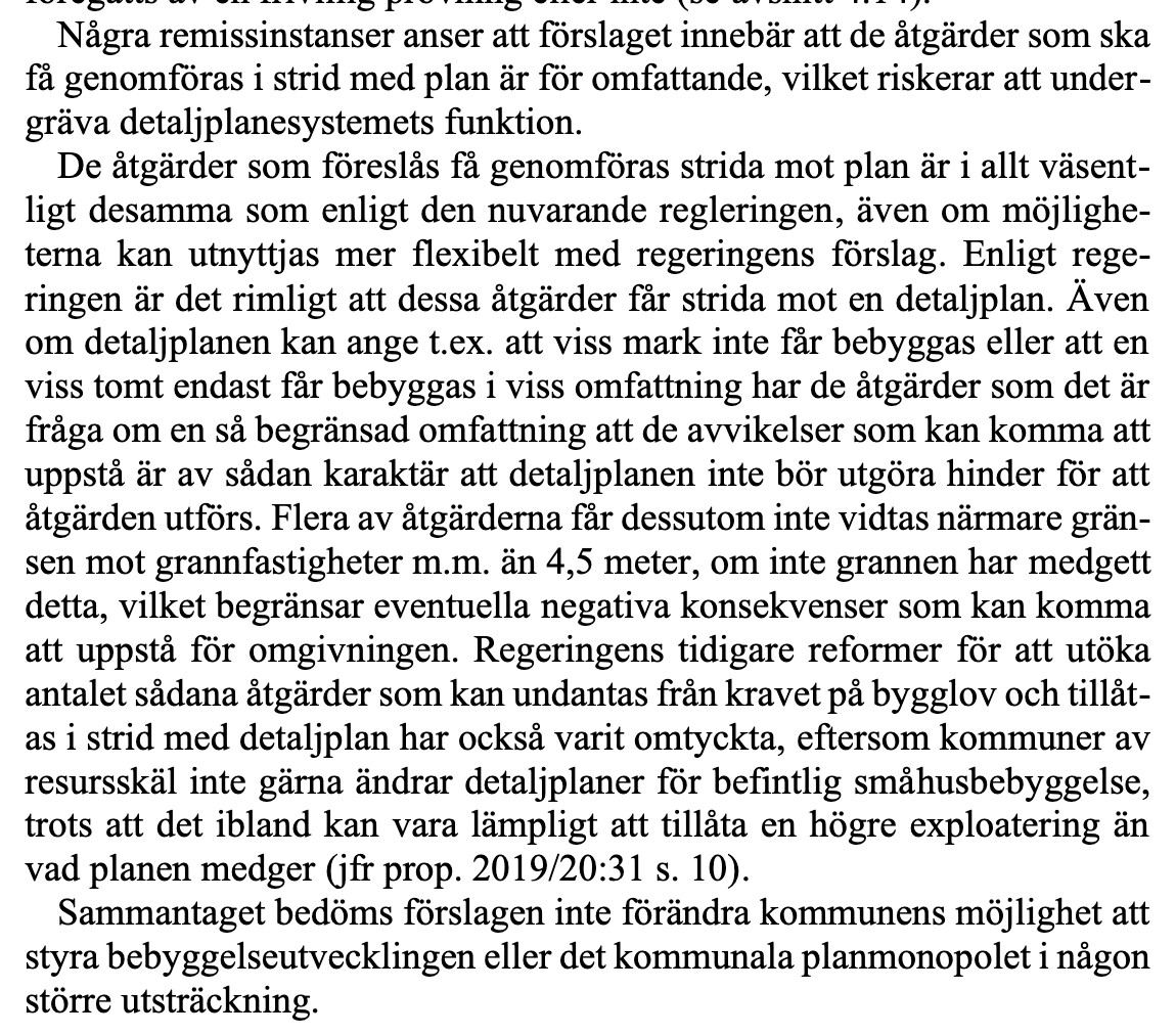

Oj, man får ju knappt plats med cykeln på en sån liten plätt!
Måste vara en tankevurpa, att hårdgöra yta på tomten för parkering bör stå en fritt

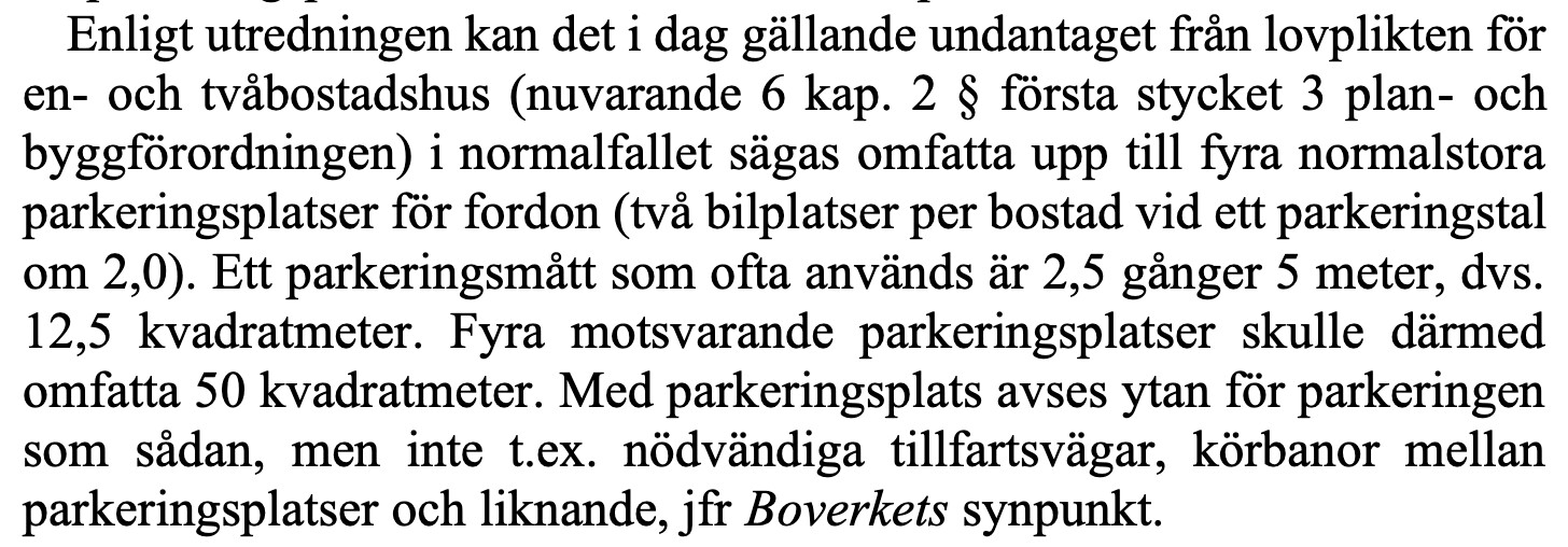

Haha!
Regeringen förklarar varför just 50 kvm inom detaljplan (s. 129):
Textavsnitt från plan- och byggförordningen om undantag för parkeringsytor vid en- och tvåbostadshus, nämner parkeringsyta på 50 kvm.
Blir ju påtagligt subjektivt vad som är en körväg till en parkeringsplats på tomten och vad som är själva parkeringsplatsen. Knappast så att man ritar rutor och skyltar P hemma på sin egen tomt.
Man kan alltså strunta i om det är prickmark eller andra begränsningar i planen som förbjuder byggnader?
Claes Sörmland
Ja precis som idag för attefallshus, friggebodar och attefallsutbyggnader. Ingen konceptuell förändring där. Detta gäller alltså bygglovsfria komplementbyggnader (inklusive bostadskomplementbyggnader) på max 30 kvm samt bygglovsfri utbyggnad av huset max 30 kvm.
Notera att det senare även går att göra på flerbostadshus, BRFen får en möjlighet att upplåta en ny etta i innerstan!
