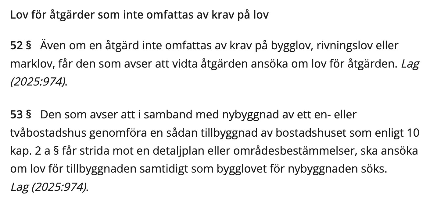

Jag tror medarbetaren på kommunen som du har pratat med har missförstått lagregleringen och att du visst får ansöka om frivilligt bygglov för en bygglovsbefriad åtgärd i samband med att du söker bygglov för en tillbyggnad. Själva lagregleringen ser ut så här i 9 kap PBL:
Som du kan läsa har du en rätt enligt 52 § att söka bygglov för din icke bygglovspliktiga åtgärd. Kommunen kan inte neka att handlägga och besluta om en sådan bygglovsansökan, alltså att antingen ge dig bygglov, avslå din bygglovsansökan eller förelägga dig att komma med mer underlag.
Sedan finns en särreglering i 53 § som kommunmedarbetaren nog har missförstått. Den löser det gamla juridiska problemet att man inte kunde utföra bygglovsfria åtgärder (det som kallades attefallstillbyggnad på 15 kvm) förrän huset juridiskt existerade, alltså hade fått slutbesked. Syftet är alltså att lösa detta problem så att man nu kan baka in den bygglovsfria åtgärden i bygglovet. Men notera: denna reglering löser endast detta problem, den innebär alltså ingen inskränkning av din möjlighet att söka frivilligt bygglov för en bygglovsbefriad åtgärd i samband med att du söker ett bygglov. Du har ju redan ett hus!

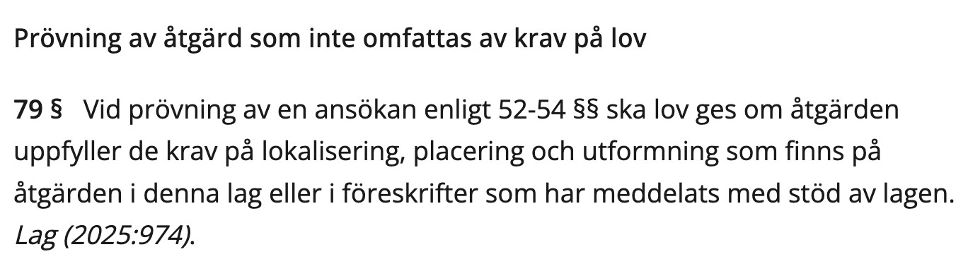

Vad som ska prövas när frivilligt lov söks enligt 9 kap 52 § anges i 79 § samma kapitel:

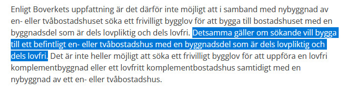

Analt eller inte så är Boverket ganska tydliga?Claes Sörmland skrev:
