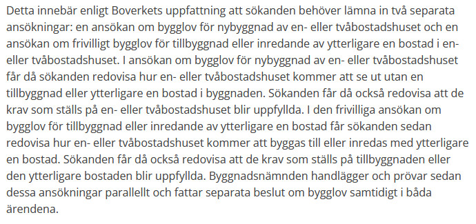

Situationen är sån att det inte finns ett uttryckligt förbud mot att söka och beviljas bygglov med en blandning av delåtgärder som dels kräver bygglov och dels inte kräver bygglov. Men MÖD-domen ger en äldre praxis som är ett rätt bra argument mot att du kan beviljas sådant bygglov. Argumentet är att du inte har rätt att genomföra de bygglovsfria åtgärderna på en byggnad som ännu inte är färdigställd i det utförande som du vill genomföra en åtgärd på, alltså att den i det utförandet har slutbesked. Propositionen behandlar (vad jag har läsa så här långt, propen är lång...) inte denna fråga. Boverket tolkar lagen restriktivt baserat på MÖD-domens gamla praxis, en tolkning att domen som handlar om anmälan och startbesked av en attefallstillbyggnad även har relevans för en kombinerad bygglovsansökan med både bygglovskrävande och bygglovsbefriade åtgärder.
Vad innebär detta för dig? Ja den tråkiga situationen att du får lämna in en kombinerad bygglovsansökan som kommunen (som lutar sig på Boverkets uppfattning) får avslå och sen får du överklaga. Länsstyrelsen, MMD och MÖD, gissningsvis tar MÖD upp ditt ärende för prövning eftersom det är intressant för rättstillämpningen. Kanske inte vad du vill ägna nästa två år åt?
Johan_kl
När jag läser vidare hos Boverket tror jag att jag fick svar på en annan fråga som jag tror har varit uppe förut (åtminstone har jag funderat på den själv), nämligen om man kan bygga ett hus med tillbyggnad där tillbyggnaden så att säga är ett halvt rum. Vilket jag förstår det som att @Johan_kl är ute efter, eller en variant av det. Jag tolkar det här som att svaret är Nej, men inte heller det här är helt glasklart:
Text från Boverkets riktlinjer om bygglov och tillbyggnader.
Claes Sörmland
Claes Sörmland

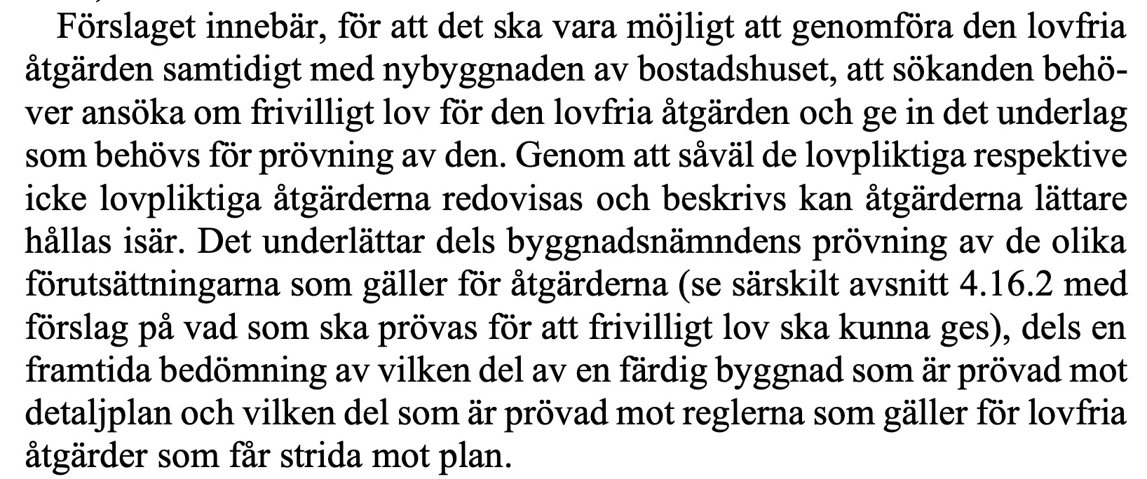

Märklig tolkning av PBL. Det finns vad jag kan se inget i propen eller PBL som anger att ansökan om frivilligt lov måste ligga separat från relaterad lovansökan. Det som istället anges i propositionen är att att ansökan måste innehålla information om åtgärder som omfattas av bygglovskrav respektive åtgärder som omfattas av frivilligt lov. Har jag missat något centralt underlag?
Propositionen s 214:
Bild av text från en proposition som förklarar förutsättningar och förslag kring bygglov och frivilligt lov vid nybyggnation.
I stycket under motsägs direkt Boverkets tolkning av lagstiftaren:
"Eftersom lov för åtgärderna söks samtidigt kan byggnadsnämnden pröva åtgärderna samtidigt."
Om lov söks samtidigt kan de per definition inte vara separata ansökningar, då sker ju ansökan inte samtidigt.
Ja, jag håller med om att Boverkets tolkning att det krävs separata ansökningar är märklig, däremot tycker jag nog att man kan tolka det som att åtgärderna prövas separat och inte som en enhet även om prövningen sker samtidigt.

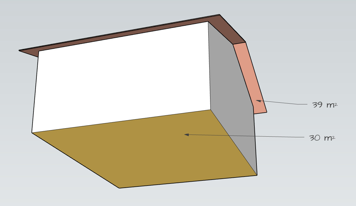

G
tillbyggnaden får ha en bruttoarea eller öppenarea som är lika med eller mindre än 30,0 kvadratmeter.
Betyder det att ytan under takutsprånget räknas in? I mitt exempel har jag 400 mm utsprång, vilket resulterar i 39 m2, istället för 30, där ytterväggarna står. Nån som vet vad som gäller?
P
Takutsprång under 50 cm räknas inte med.
