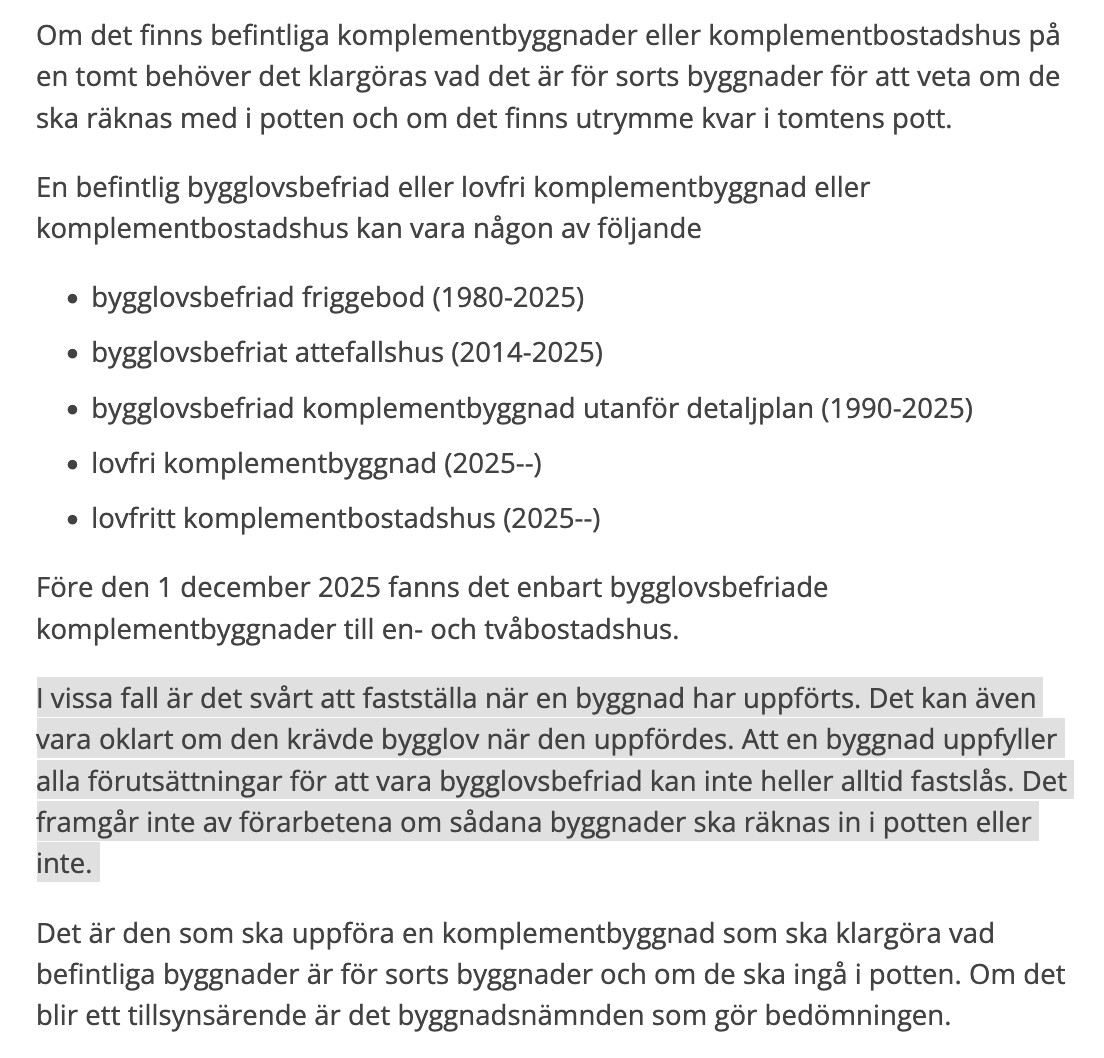

Boverket har kommit till samma slutsats som vi har här på BH gällande hur "potten" för komplementbyggnader och komplementbostadshus ska räknas. Det är vad man kommunicerar ut till byggnadsnämnderna och därmed bygglovs- och tillsynshandläggarna ute i kommunerna (se min markering):
Textutdrag om bygglov för komplementbyggnader; lyfter tidsperioder för bygglovsbefrielse och diskuterar svårigheter med att fastställa bygglovsstatus.

Så om det är byggt före 1980 eller byggts som ekonomibyggnad till en före detta verksamhet ska det aldrig räknas in i potten?
Jag uppfattar det så och Boverkets text pekar i samma riktning.
L8ttas och 2 till
Det verkar också som att, så som diskuteras tidigare i tråden, svartbyggda komplementbyggnader < 30/50m2 (beroende på detaljplan) även om de är nyare än 1980 inte ska/kan räknas med "retroaktivt".
Inte ens om man söker retroaktivt bygglov, väl?
Precis, det är ju lagstiftningens bygglovsbefrielse när en komplementbyggnad uppförs som gör att den ska räknas med i potten. Så att en komplementbyggnad en gång i tiden har uppförts utan sådan bygglovsbefrielse via olovligt byggande (svartbyggande) kvalificerar den inte att räknas med i potten. Inte heller att den eventuellt har beviljats bygglov i efterhand ändrar på det.
L8ttas och 1 till
I stycket ovanför texten som det hänvisades till ovan skriver Boverket nedanstående, så helt klarlagt är det inte?
Hur beräknas potten?​
Vid beräkning av sammanlagd byggnadsarea i potten ingår alla typer av bygglovsbefriade och lovfria komplementbyggnader och komplementbostadshus. Det är både byggnader som inte kräver lov enligt dagens lagstiftning och de som inte krävde lov enligt äldre bestämmelser som ingår. Även sådana komplementbyggnader och komplementbostadshus som inte omfattas av krav på lov, men som har uppförts med så kallat frivilligt lov, ska räknas in. Det är de byggnader som är placerade inom tomten som ska räknas. Bygglovspliktiga komplementbyggnader ingår inte i potten. Det framgår inte av förarbetena vad som gäller för bygglovspliktiga komplementbyggnader som saknar bygglov, det vill säga är olovligt uppförda. Enligt Boverkets uppfattning ska lovpliktiga komplementbyggnader inte räknas in oavsett om de har bygglov eller om bygglov saknas. Det är dock oklart vad som gäller för komplementbyggnader som var lovpliktiga när de uppfördes och saknar bygglov men är lovfria nu. (jfr prop. 2024/25:169 sid. 95 och 417).

Och här kan nog MÖD/HD hamna lite var som helst i slutändan. Det beror ju på hur domstolen vill tolka ändamålet med denna pott, varför lagstiftaren införde den.
Jag är väl den som argumenterat för att alla byggnader som om de byggdes idag skulle räknas som potthus ska räknas som det.
Vilka regler som gällde när huset byggdes är alltså inte längre relevant. Byggnader som inte i sig ryms inom pottbegreppet ska dock inte räknas in. Exempelvis ett 60 kvm stort garage eller en byggnad som är fem meter hög.
