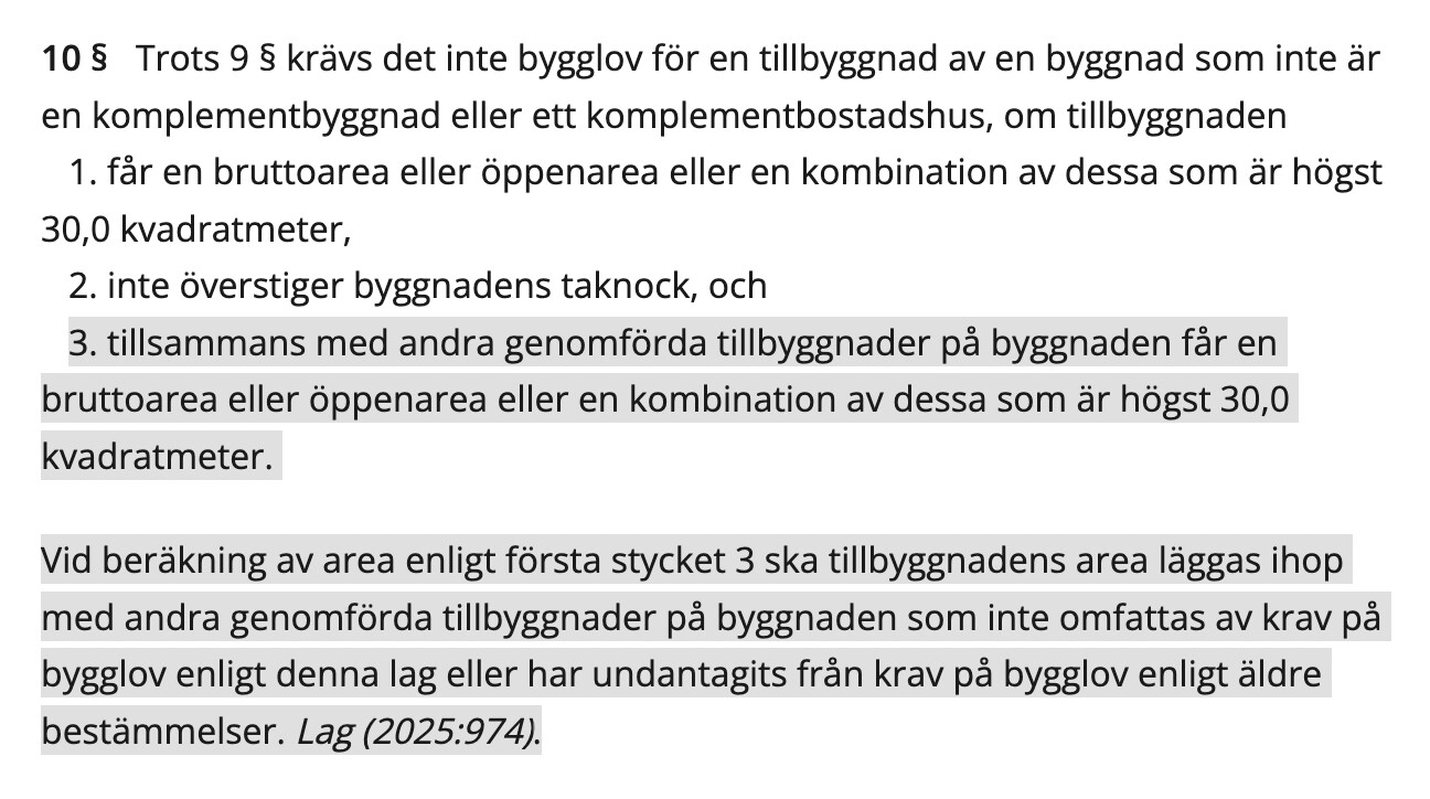

Jag håller på att bygga ut mitt hus med 30kvm bygglovsfritt enligt de nya reglerna. När det är klart kommer jag fortfarande ha ca50kvm kvar att bygga ut huset innan jag är uppe i så mycket jag får bygga enligt detaljplanen. När jag väl nått taket enligt detaljplanen får jag ju enligt de nya reglerna bygga ut ytterligare 30kvm bygglovsfritt.
Med andra ord borde jag kunna bygga ut max 30kvm flera gånger utan att ansöka om bygglov.
Är det rätt, eller måste jag nästa gång ansöka om bygglov om jag vill bygga ut mer eftersom jag redan byggt 30kvm bygglovsfritt?
Du får max ha 30 kvm bygglovsfri utbyggnad. Du kan alltså inte upprepa processen.
Kompletterar med lagtexten i 9 kap. PBL som ger detta (min grå markering):
Lagtext från 9 kap. PBL om tillbyggnader utan krav på bygglov, med grå markeringar av vissa delar. (Lag 2025:974)

A adde_hjelm skrev:
Och kan jag göra nästa utbyggnad med 80kvm så jag uppnår taket i detaljplanen plus 30kvm?
Förmodligen inte om du inte river nuvarande tillbyggnad eller får lov för den.
Hade du sökt bygglov för max vad detaljplanen tillåter och samtidigt velat bygga till 30 kvm utöver det så har jag tolkat det dom att det numera går bra, men du har ju redan 30 kvm tillbyggnad, så det blir knepigare.
