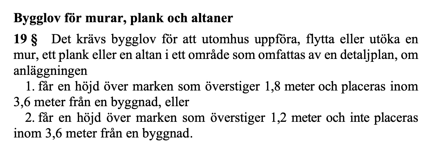

Bygglovskravet för dessa anläggningar gäller bara inom detaljplan. Så uppförs utan bygglov utanför detaljplanerat område. Om det inte är ett sånt där skyddsvärt område. Lagreglering:M MickeOj skrev:
Staket kräver inte bygglov men gränslandet mot plank finns ju med en snårig praxis exakt vad gränsen går. Men ser det ut som ett staket men inte ett plank så är det troligen bygglovsfritt.
Altan kräver bygglov när den är över 1,2 m hög. D v s alla lägre konstruktioner av trädäck kräver inte bygglov.

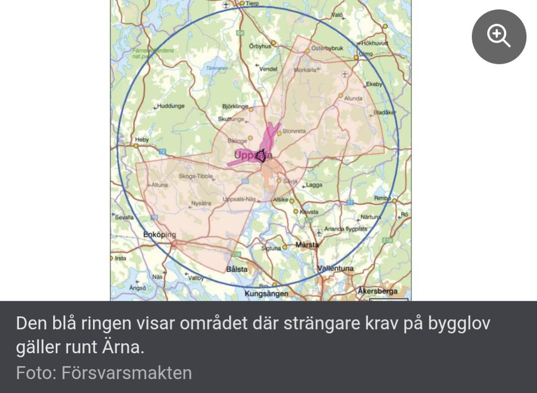

Från dagens Upsala Nya Tidning
Stopp för attefallshus och solceller i Uppsala.
Den 1 december blir det lättare att bygga ett eller flera extra hus på tomten. Men inte i Uppsala. Här sätter hänsyn till Försvarsmakten stopp för regelförenklingen.
För Uppsalas del handlar det om en cirkel runt Ärna med en radie på 46 kilometer. Det innebär att både Enköping, Heby och Gimo hamnar innanför cirkeln.
