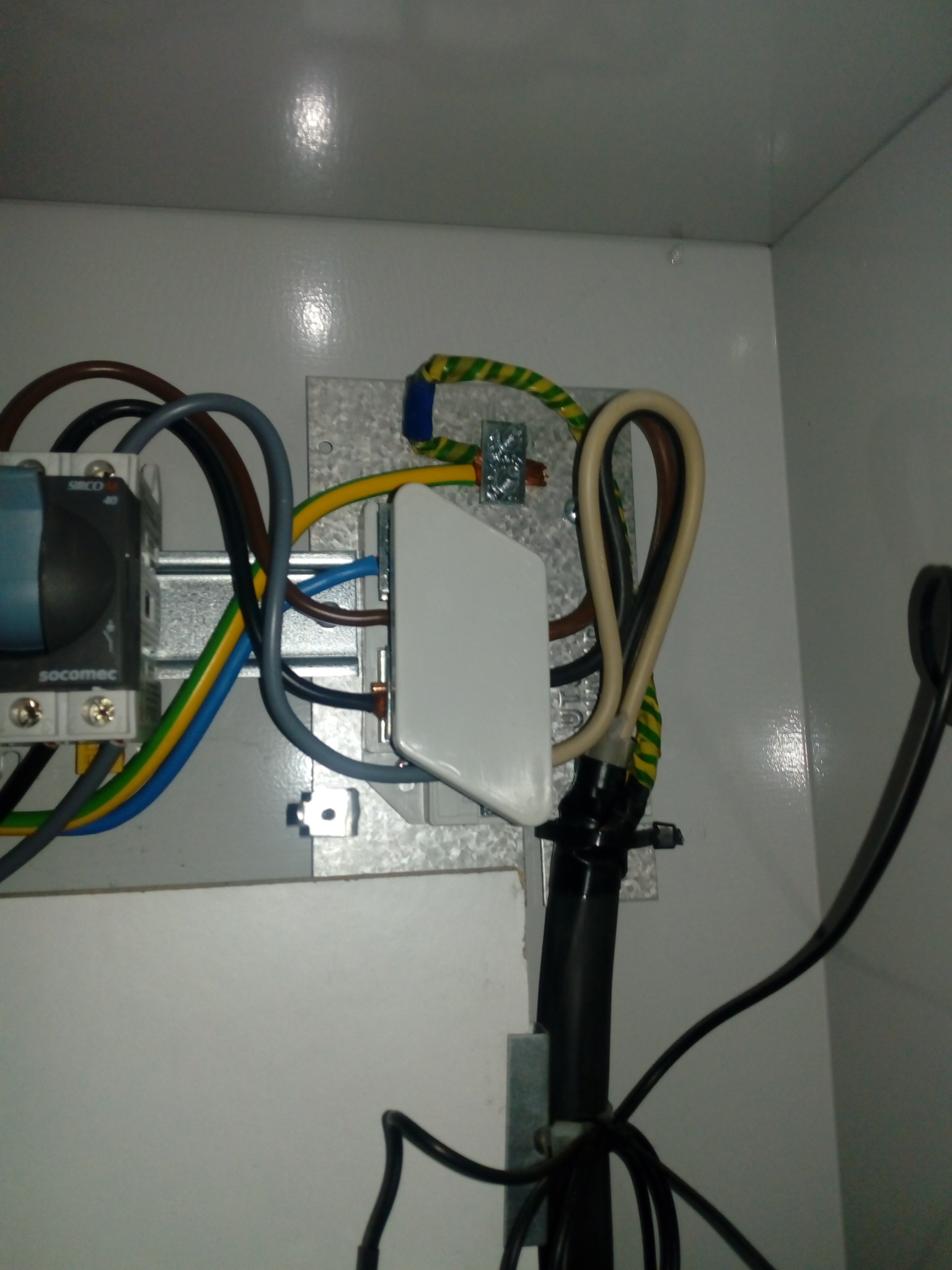

För övrigt är det väldigt tveksamt med FK i stålröret som man ser bredvid inkommande. Kanske ok om stålröret är ordentligt jordat men jag skulle säga nej. Det borde varit en kabel med dubbla isolationsbarriärer.
Det kan jag hålla med om. Däremot är det byggt på det viset i gamla anläggningar och jag har svårt att tro att man inte skulle få byta FK i sina gamla rör. Det bygger egentligen på gamla föreskrifter och där tillämpade man skyddsmetoden ”isolerad miljö”. Det finns dock dubbelisolerad FK som då är bättre. Det har faktiskt hänt bränder pga. Det där.
tommib
Med tanke på hur ny den ser ut så har jag svårt att förstå varför man gjort PEN så förbaskat kort....
Kanske har skalat kabeln för att få den igenom ett befintligt smalt rör?`Den blir ju lite tunnare om man avmantlar.

J Joakim91 skrev:
Om jag förstår så har jag tn-c system ? Men är lite fundersamma över jorden å nollan har kollat i ett annat men de ser inte ut så här å de är fyrledat är de rätt kopplat
Varför drar man inte in nolla när matningen till skåpet är fem ledat ?
  • Elcentral med öppet kabelskydd och femledarkabel utan ansluten nolltråd.

J Johan456 skrev:
Nej, det kan man inte. Jag förstår faktiskt inte vad du menar. Kan du ringa in på bilden?
Varför sätter man inte en fem ledare när matningen till huset är fem ledare ?
  • Elutrustning med anslutna kablar och ledare i en elcentral, fråga om varför endast fyra ledare syns.
Det var väl den kabeln som var tillgänglig.
Men fråga den som gjort det så får du svar på varför.
Mitt råd till TS är att ta kontakt med en duktig yrkesman/kvinna som kollar över anläggningen och ser vad som behöver göras.
Nu vet jag inte var TS befinner sig i vårt avlånga land men det finns säkert någon seriös och kunnig elektriker i närområdet som kan fixa det

J jojo123 skrev:
Att penledaren är kopplad kopplad direkt på JFB och därifrån till PE -plinten är inte normalt , den ska gå direkt till PEN -plinten .
men i det här fallet så ser den lite kort ut och en genväg har tagits , i och för sig inget som ändrar funktionen , men inte bra .
Från PEN-plinten gul/grön/jord där PEN-ledaren ska sitta , ska det gå en blå till JFB och sedan upp till nollplinten , nu syns det inte så bra hur den blå går , finns det möjlighet att ändra så gör det , i annat fall så fungerar det
Fem ledare som matning men fyra till elcentralen måste väl vara bättre att byta ut å sätta dit en fem ledare ? Å ny central med hela plintar ..
  • Elektrisk installationsbox med blandade kablar och säkringsutrustning på en vägg.

Är det femledare in då? Det är ganska ovanligt, det kan vara så att skåpet kan hantera både fyrledare och femledarmatning, beroende på hur man kopplar det. Men jag skulle nog kontrollera detta...
