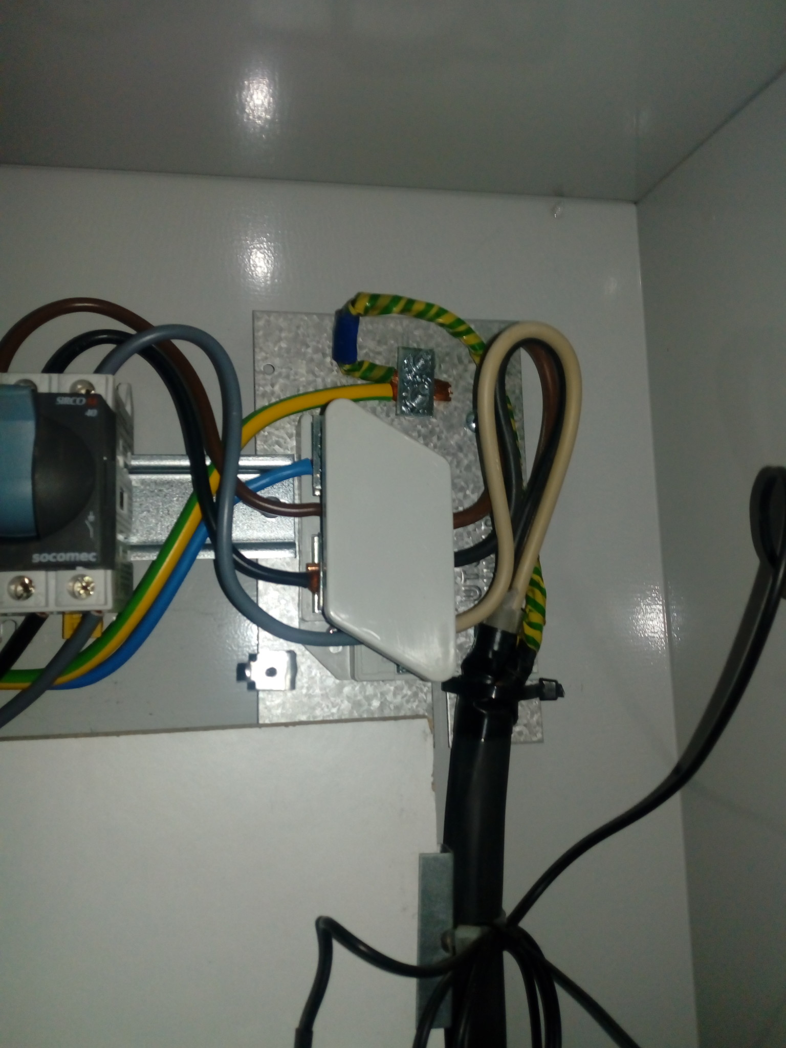

Stämmer bra den är lindad runt höljet mot stålrör. Inge bra anser jag .de går att göra nytt hål i väggen så kablen kommer längre upp
Allt det du skriver med ett lindat rör låter märkligt, har du möjlighet att lägga upp bild kanske?
Som tidigare skrivits hade jag kostat på mig en översyn av centralen för att kunna sova lugnt, eller jag personligen hade nog bytt ut hela, men ingen nödvändighet.
Har svårt att se några större problem med just detta eller kabeln på dina bilder. Om den är 10 mm2 och din servis TN-C finns inte mycket att tillägga där.
Problemet med kontakten mot röret försvinner troligtvis om den backar kabeln och fiskar ut den längre upp i väggen. Då kan den fixa till det så jorden är ordentligt isolerad i kabeln.
Jag hade inte slagit på spänning på centralen förän varmgången var fixad dessutom.
Skulle vilja säga att det är totalt felkopplat enligt bild, man har tagit ut PEN från en PE, detta har troligen för stunden inte så stor praktisk betydelse men måste åtgärdas så fort som möjligt.
Det bästa är, som TS skriver, att dra om huvudledningen till huvudcentralen som 5-ledare.
En annan, sämre möjlighet är att kontrollera ifall det går att koppla om till TN-C från inkommande, PEN måste då märkas grön/gul med blå tilläggsmarkering och den blå ledaren plockad bort.
I vissa fall kan neutralledare isoleras, uppmärkning bör då finnas att det är en 5-ledare kopplad TN-C, detta gör man bara på kabel, här är RK så den ska väck i såna fallm

Det bör i princip bara vara några cm blå tejp som saknas på den grön-gula som ligger där, arean ser ut att vara ok på den RKn. Om vi visste hur det ser ut vid inkommande servis och den ligger TN-C är det bara formaliteten med tilläggsmärkningen som är fel. Inget problem att ha PEN och N framme vid kundplinten så man kan välja princip för sin huvudledning där.
Men givetvis är helheten kring detta sån att TS bör ta hjälp för att få det vettigt från A-Ö.

Det mest korrekta, i min mening, hade varit att i första hand ta bort blå RK, annat fall blå tilläggsmärkning, tejpen var ju uppenbarligen framme.
Syns att grön/gul är grövre/10mm2 och kan agera PEN.
Är inte otroligt att inkommande servis är kopplad TN-S, beror bland annat på om den dragits hel från skåp eller skarvats mot befintlig kabel. Egentligen omöjligt att sia om.
Nu är denna typ av fel inte helt ovanliga på grund av okunskap hos installatörer, PE agerar PEN, många tycker också det kvittar lika.
Detta är på sätt och vis lite av en akademisk fråga, som du skriver, bara en tejpbit som fattas kanske men denna typ av otydligheter ökar risken för framtida felkopplingar.
Vet om att denna lösningen finns i vissa mätartavlor, men har svårt att se poängen med den, allt finns bakom plomberat utrymme, nu vet man inte om neutralledare är ordentligt inkopplad och måste bryta plomberingen oavsett, då hade den likväl kunnat avlägsnats vid installation. Vi kan anta att byglingen är kvar, men inte veta, mäta att nollpotential finns, men inte kunna garantera andra ändens pålitlighet.
Men det enda vi vet nu är att något är fel, antingen har vi en saknad tejpbit eller en PE som agerar PEN, vilket egentligen är sak samma och rent funktionellt saknar större betydelse.
Faserna är omkastade också ser det ut som. L1 och L2.
Är det något som inte funkar som det ska med anläggningen eller är du mest nyfiken på om det är rätt kopplat?

Strömmen går lite titt som tätt andra säkringen i huvudskåpet går å är varm. Antar att de är över belastning ?
Byglingarna i nollskenan se ut att vara för klena. Några nolledare verkar ha dålig kontakt och har gått varma. Jordbyglingarna är antagligen också förklena.

Dagens fasadmätarskåp är byggda för att ha TN-C eller TN-S så där behövs inga ändringar bara att välja själv beroende på vad man har 4 eller 5 ledare ,till centralen och inget som måste göras om . Sen det med inkopplingen av huvudledningen är väl så där , men inget direkt fel , förutom en blå märkning på PEN .Och som några säger skräpigt inte snyggt , Hur många centraler ser inte så där när man lyfter på locket , Framkom även att nollplinten hade varmgång inget bra , bara kolla upp varför , samt att säkringar går , Snedbelastning eller för klena huvudsäkringar måste mätas upp
Den bilden har du postat många gånger nu.. Det finns fel:
Om inkommande serviskabel är TN-S har man gjort en regelvidrig övergång -> TN-C.
Om inkommande serviskabel är TN-C är det felmärkt.
Huvudledning uppfyller eventuellt inte krav på => 10mm2 för PEN.
Blå neutralledare är för lite uppskalad så isolering hindrar kontakt.
Röret huvudledningen är draget i ser väldigt trångt ut, detta kan ha skadat eller skada kabeln.
PEN ska vara längre än fasledarna.
Då får du åka dit och kontrollera det , sitter under plombering så att säga något om det är nog lite överkurs
Klart det ska vara en blå tape på den , men det skrev jag tidigt
Då får du åka dit och kontrollera om den är 6 eller 10 , går inte att se på fotot
Har inte sagt något annat än att kontrollera det
En hypotes av dig , du framför en tro men du ska veta , enkelt att kontrollera på plats
