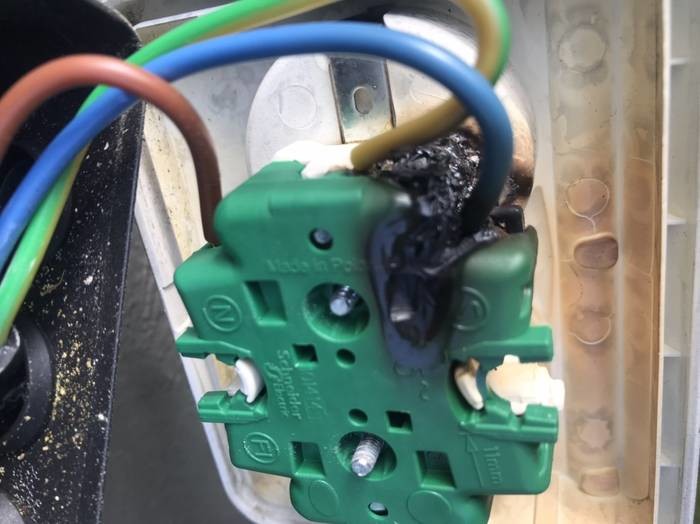

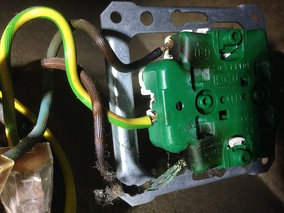

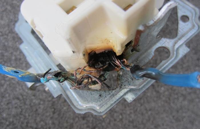

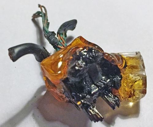

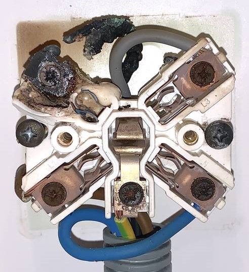

Ja RK i en snabbkopplingsplint av denna typ är en reell risk för att det blir en dålig anslutning vilket jag tror du förstår, så var snäll och sluta larva dig - det finns andra forumdelar för sånt. Vad en dålig anslutning kan leda till se vi t.ex här:
Bränd elektrisk anslutning med smälta delar, sot och skadade ledningar. Säkerhetsrisk och behov av reparation.
Bränd, smält plastkomponent med sladdar och genomskinlig harts, troligen elektroniskt avfall eller defekt del.
Eluttag med grönt hölje, omslutet av elektriska kablar, delvis exponerat, monterat på en metallram. Slitage synligt.
Bränt elektriskt uttag med skadade kablar och tecken på överhettning eller kortslutning.
Bränt elektriskt komponent, smält plast, säkerhetsrisk, behov av reparation, dålig anslutning, potentiell brandfarlig situation.

S Stefan1972 skrev:
Fast exemplen ovan är ju antagligen inkopplade med godkänt material, på rätt sätt och av elektriker. Så även saker som är rätt till 100% kan ju brinna. Det bästa måste ju då vara att skippa elen helt och hållet? Då brinner det inte av den anledningen iallafall..........
Jag tror inte uttaget på bild 3 i inlägg #138 är inkopplat av elektriker.
En elektriker hade kapat och skalat om ledarna för att få bra kontakt.
Tittar man på jordkabeln ser den ut att vara oxiderad.
Med tanke på ljusets infallsvinkel tror jag inte missfärgningen beror någon fotoartefakt.
Det är väl FK på alla de där bilderna?
FK! Ja.
EKK Enkelledare.
FK Flerledare
RK Rikledare
M Mångtrådig
Samtliga syftar på endast en enkel tråd med isolering. En eller flera kardeler (koppartråd, koppartrådar i kontakt med varandra).
Tror jag att jag lärde mig detta en gång i tiden.
