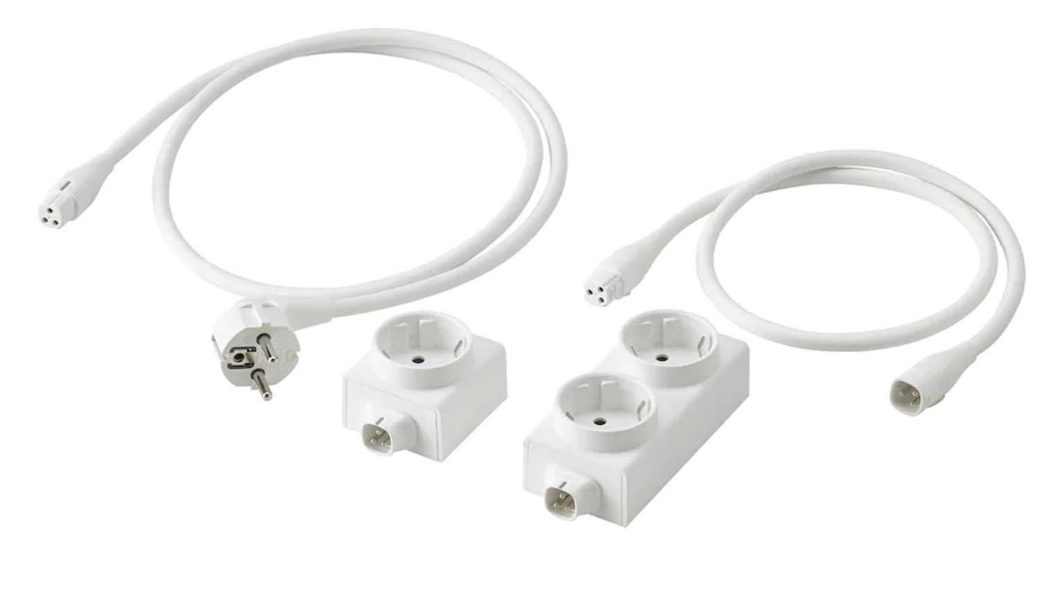

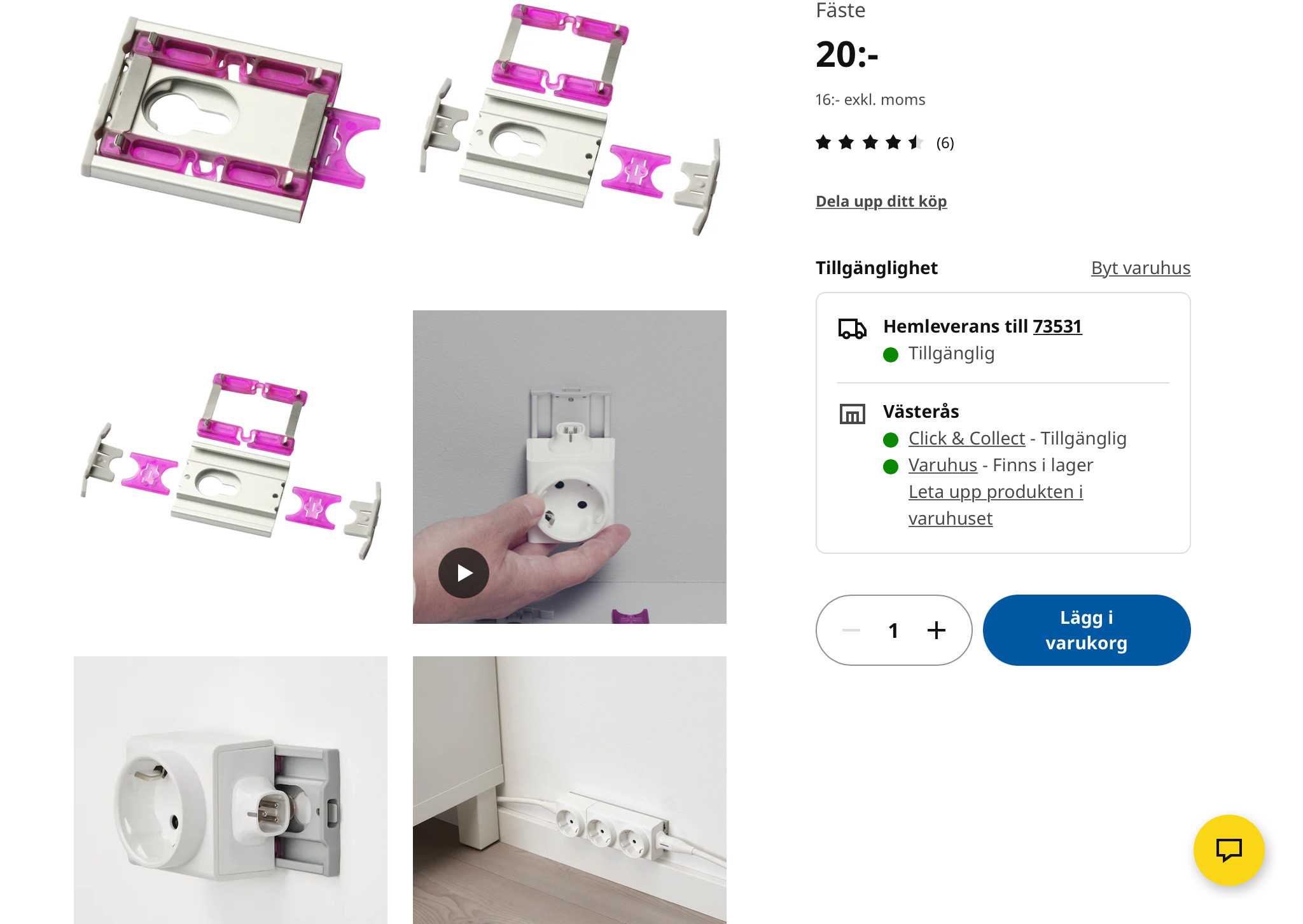

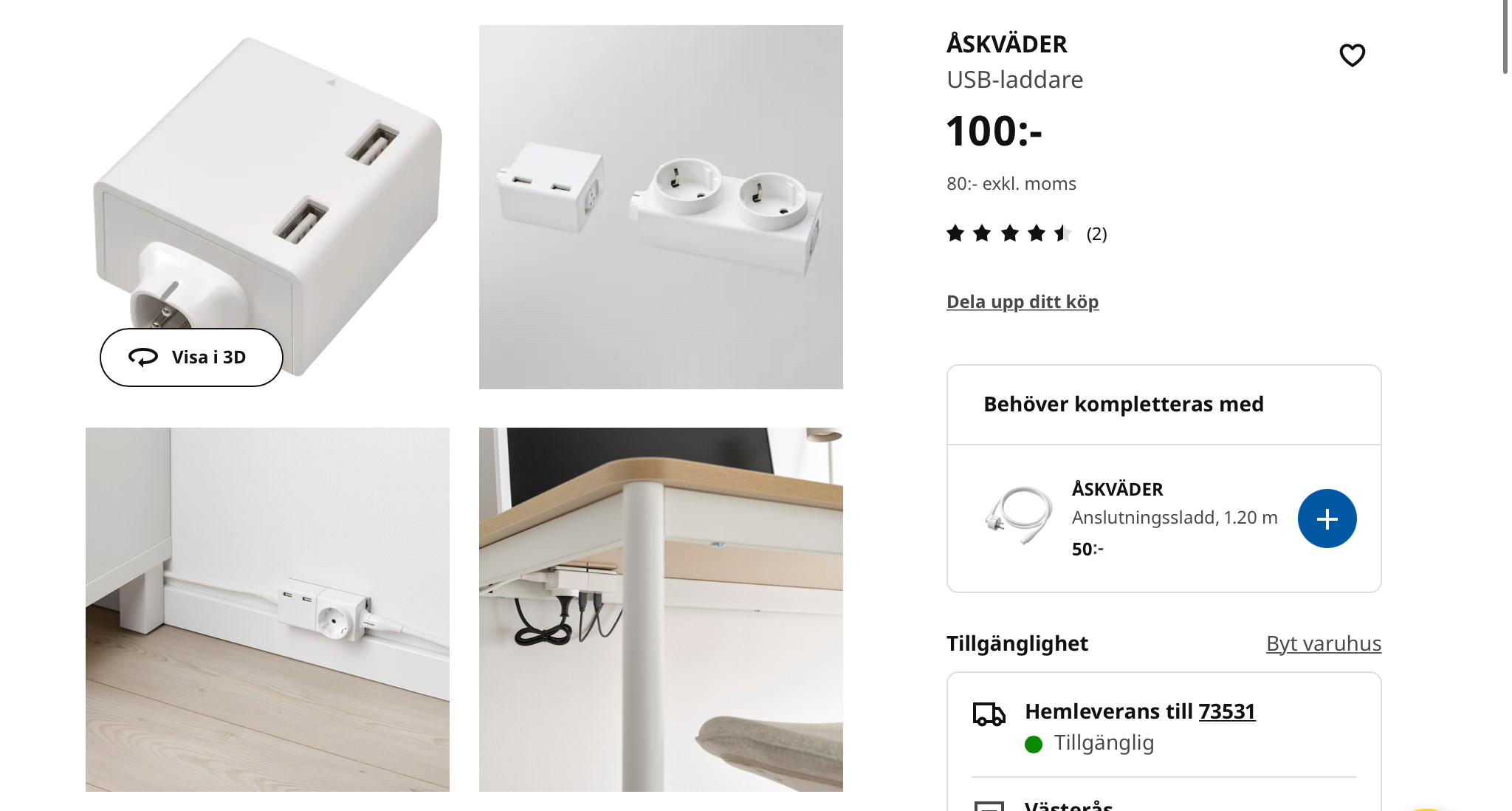

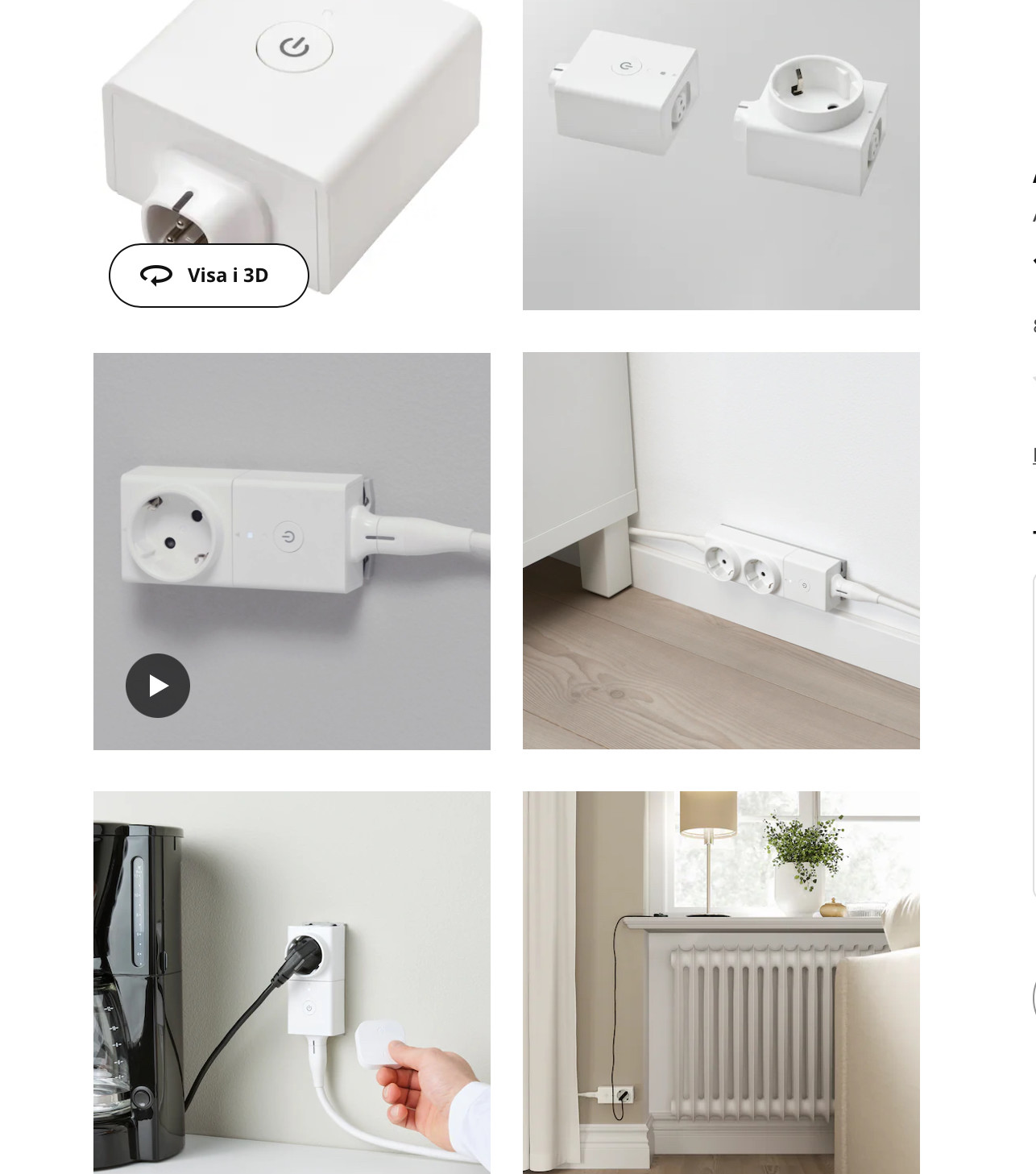

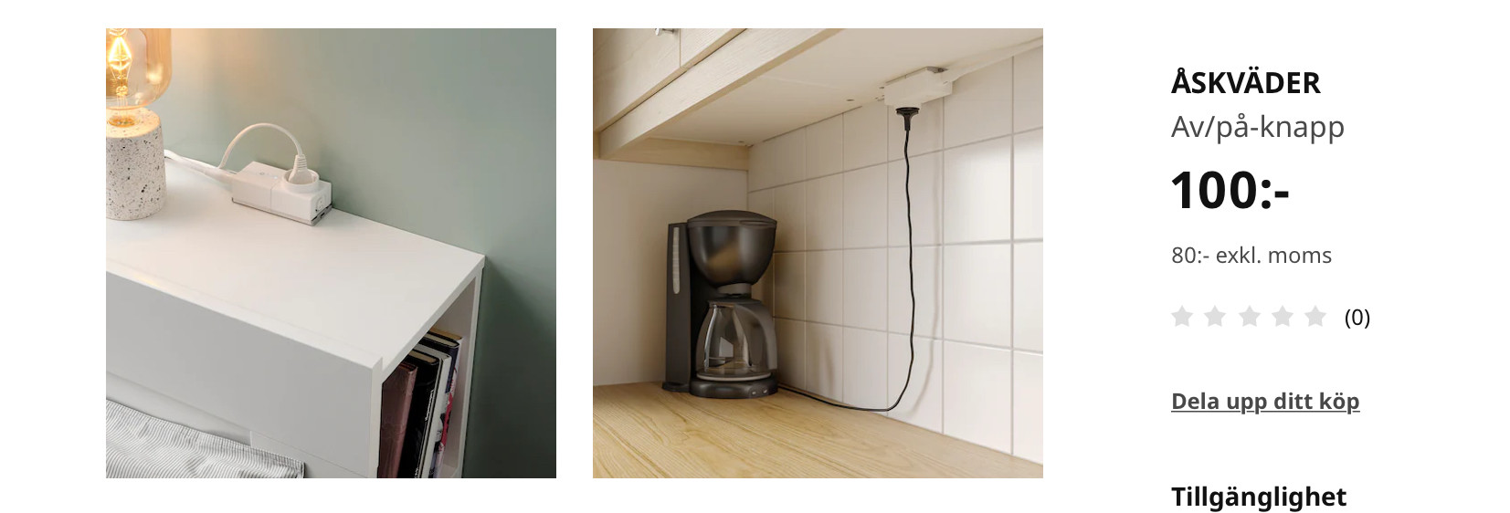

IKEAs Åskväder med grenuttag och förlängningssladdar i ett slags Lego-system är genialt. Antal uttag och längd kan anpassas. Lite dyrt jämfört med billigaste alternativen, men mycket billigare än att anlita en elfirma, samt återanvändbart. Samt ”smart” styrbart.engs skrev:
Prylarna är lämpliga för ”bo-in-sig el” när uttag inte finns exakt där man vill ha dem och vill undvika kablar på golven som man riskerar snubbla på, som samlar damm, eller som man bara stör sig på. Man kan fästa uttagen under skrivbordet etc. Flyttar man bordet kan sladden åka ur det det fastsatta uttaget.
Grejerna var ju säljpausade ett tag och föremål för Elsäkerhetsverkets intresse, men ESV insåg nog nyttan med dessa produkter även om de tänjer på reglerna att fästa uttaget på en vägg etc.
