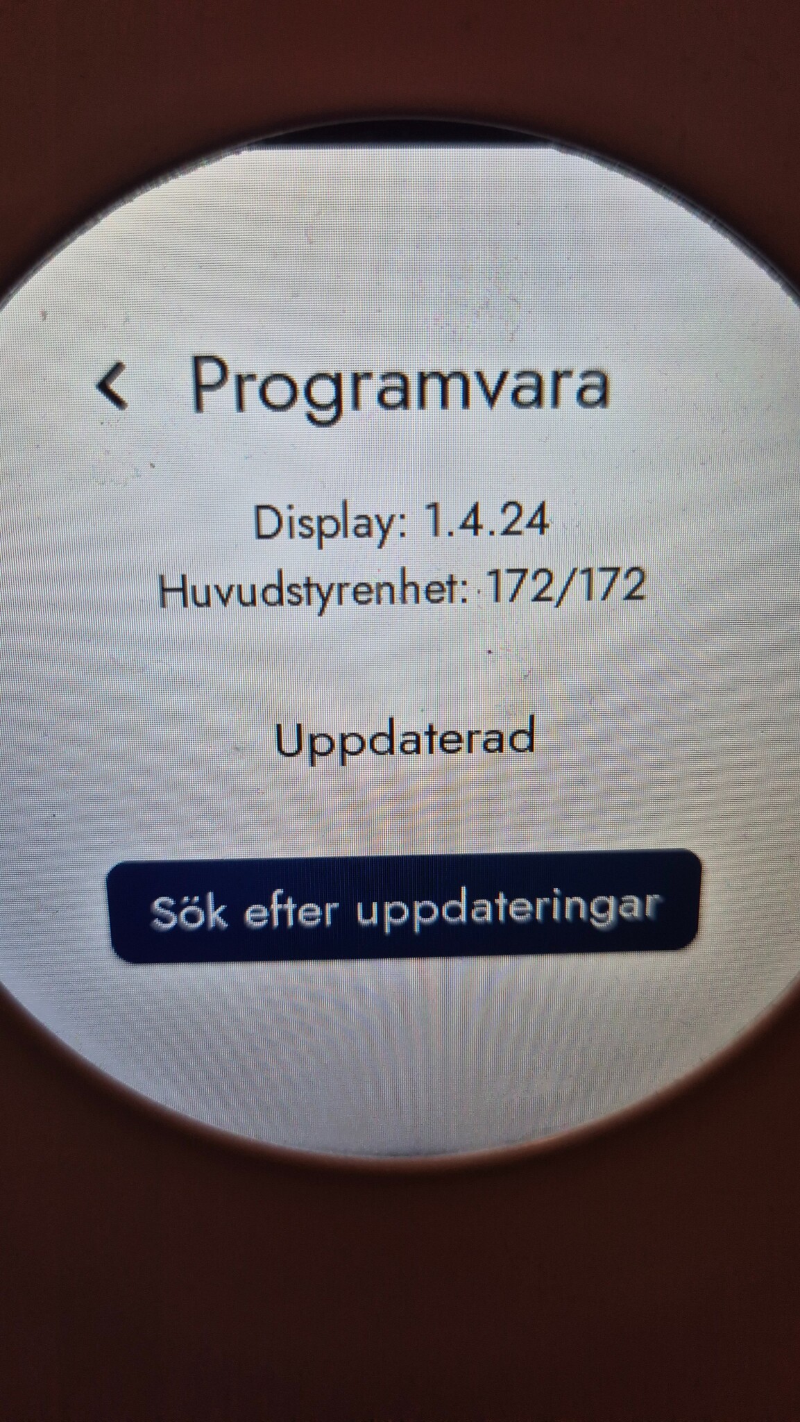

Min pump uppdaterade styrenheterna inatt (tror jag) från v140 till v172.

N Nyzzeed skrev:
Några nyheter? 😁
Ja, samma här
  • Display visar programvaruversion 1.4.24 och huvudstyrenhet 172/172, med knapp för att söka efter uppdateringar.

Har alltid fått köra in de där manuellt tidigare iom att varmvattnet för i 10-15minuter...kanske är ändrat...

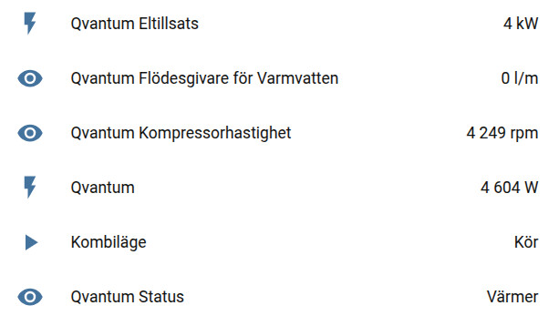

Här var det inget nytt iaf...Kombiläge kör visst där hemma nu... ;(
Avläsningar från Qvantum-systemet visar olika parametrar som eltillsats, flödesgivare, kompressorhastighet och status i kombiläge.

Kan man få upp Kombiläge om det körs alltså i home assistans?
Njäe...
set flvp =
(states("binary_sensor.qvantum_eltillsats_l1")|bool or
states("binary_sensor.qvantum_eltillsats_l2")|bool or
states("binary_sensor.qvantum_eltillsats_l3")|bool) and
states("sensor.qvantum_kompressorhastighet")|int > 0
{{flvp}}

Inte roligt då kombiläge hoppar in då elen är som dyrast...
Efter mycket tjat från mig kring kombiläget/elpatronen har jag nu fått återkoppling från supporten och de har gjort en inställning (som vi inte kommer åt) att elpatronen inte kan gå in innan -30 grader ute :).
Så förhoppningsvis slipper jag nu kombiläget/elpatron.
Jag har 2 llvp som kan värma betydligt effektivare om inte kompressorn på QE6 räcker till.

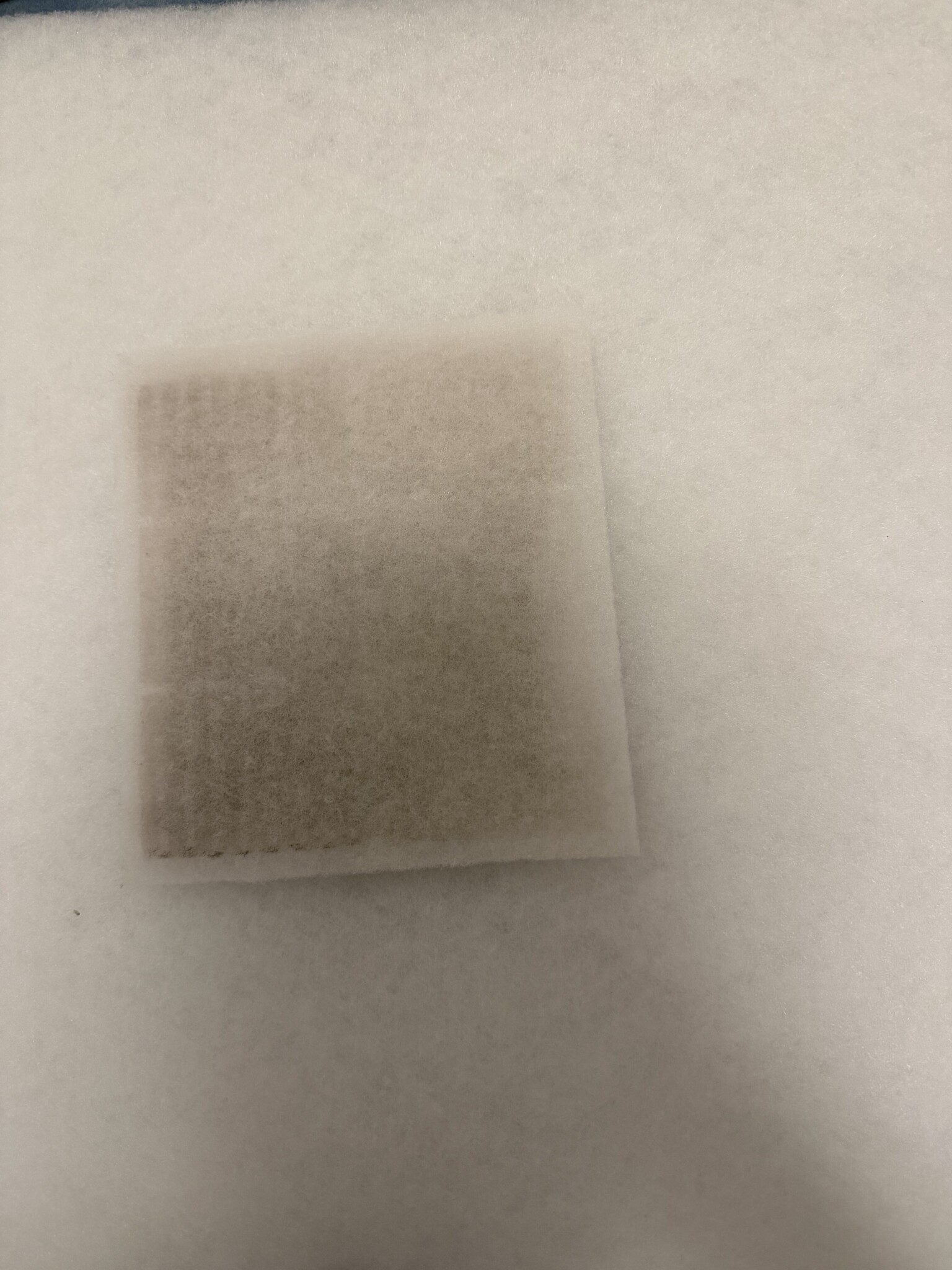

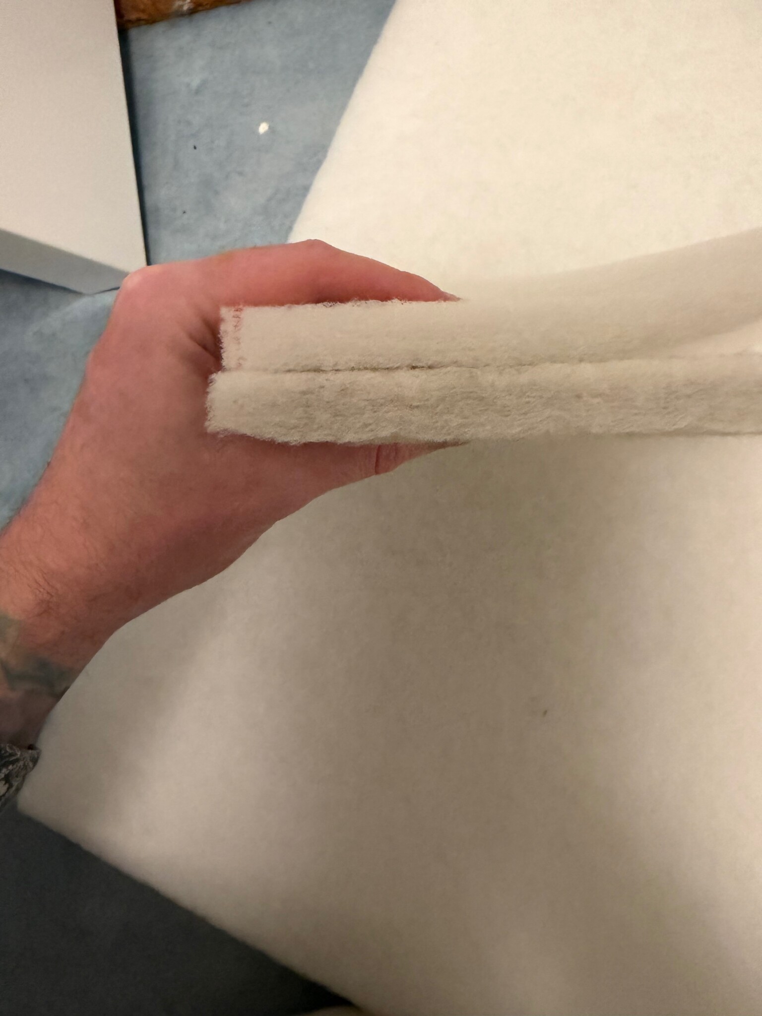

On the website of the Dutch importer it states that it uses a class G3 filter.
Goed, dan heb ik de juiste ding voor de komende jaren :)
Går garanterat bra att beställa en rulle G3 klassat filter. Klippa är lätt med bra sax men tar lite tid…
  • En hand håller ett lager av vit G3-klassat filtermaterial, redo att klippas till rätt storlek.
  • G3-klassat filtermaterial i närbild, redo att klippas med en sax för användning i olika projekt.
