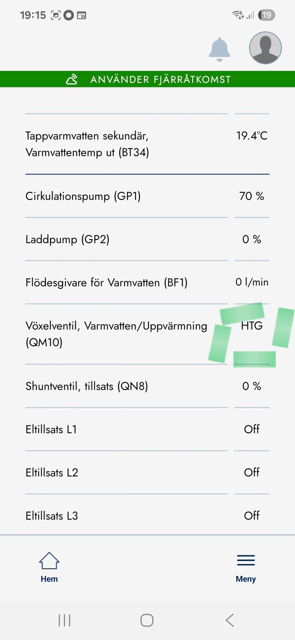

Har precis fått en qe6 installerad. Hur ser ni om elpatronen är igång eller varit igång? Ser att några har postat grafer på elanvändning men kan ej finna det i appen?

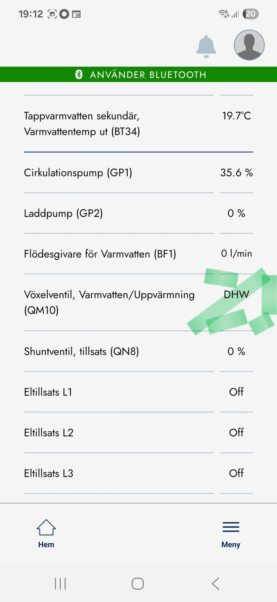

Går det att manuellt tvinga cirkulationspumpen för värmeslingorna att köra en viss hastighet? En av mina slingor (har 4st ettrörssystemslingor) låter som om den skulle behöva luftas när pumpen går på 70% men inte vid lägre procent. Kommer vatten direkt när man öppnar avluftningarna oavsett vad jag prövat och antar att det kan vara skit i slingan eller liknande. Vill testa att köra cirkulationspumpen på 100% och se vad som händer.

Starta appen(senaste version) längst upp till vänster är det ett ”inställningshjul” , tryck på det(innan det försvinner efter en stund) och sedan avancerade inställningar och sedan systemöversikt. Där har du i tanken bild om patron är igång i läge 1 till 3 , du kan också scrolla nedåt och se alla värden, eller byta till andra vyn o se kompressor l frånluftstemp mm. Att se OM patronen varit på går ej, bara om den ÄR på.perosb skrev:

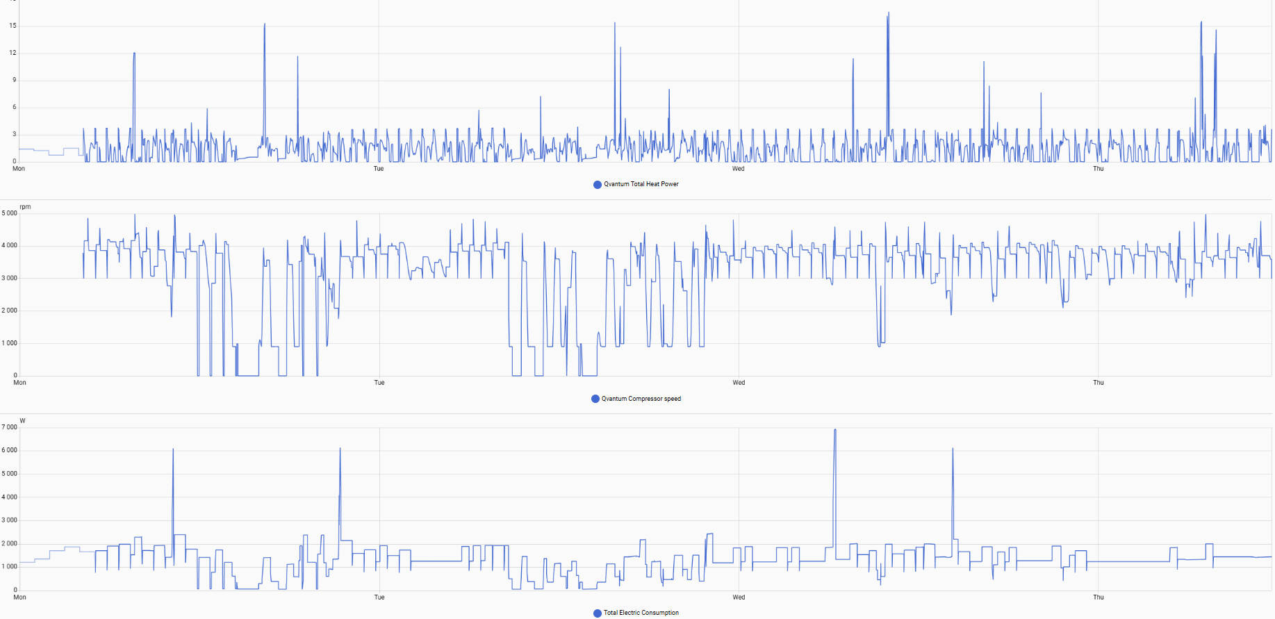

Har du gjort något försök att räkna ut COP för denna värmepump? Tyvärr finns detta inte med i API, så jag gjorde ett rudimentärt försök med att slå ihop heating power och dhw power till en summasensor, och sen för kWh en integralsensor på det.perosb skrev:
Förbrukningen för hela värmepumpen mäter jag med en qubino 3 fas mätare.
Tittar man på momentana effektvärden ser det ju fullt rimligt ut
Men, COP blir alldeles för lågt. Uppenbarligen fungerar det inte att beräkna COP tillförlitligt på detta sätt.
Jag hoppas att Qvantum i en framtid lägger med COP också så att man kan få med det ut och visa i en trevlig graf.
