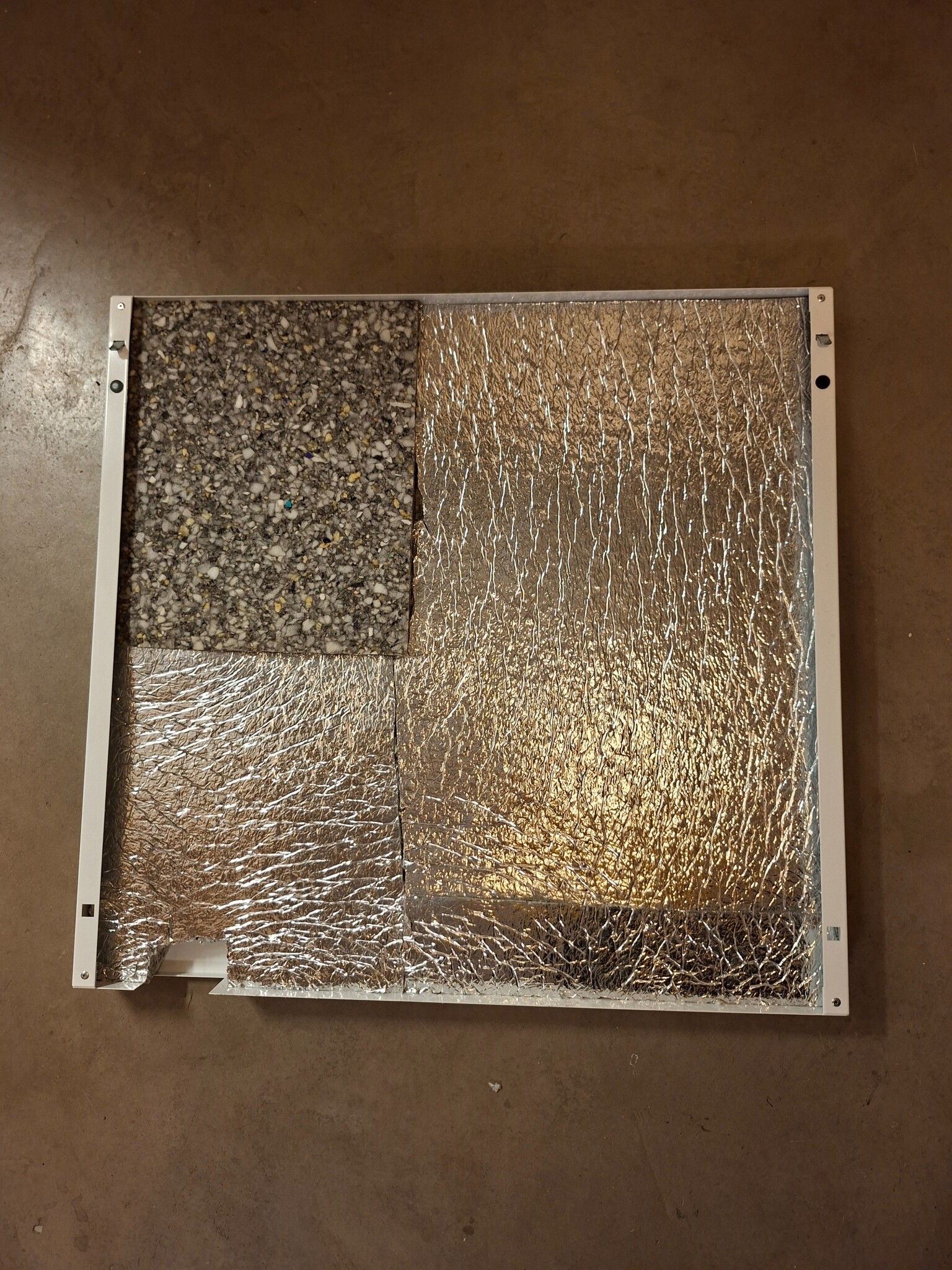

Jag har tyckt att min värmepump bullrat en del vilket är störande då den står relativt centralt i huset. De två enskilt största åtgärderna jag gjort är att be supporten spärra vissa intervall, samt isolerat insidan på den övre kåpan med biltemas tjockaste ljuddämpningsmatta (30 mm), se bild.
Jag kan verkligen rekommendera att testa ovanstående om ni har störande buller, enkelt och effektivt i mitt fall.

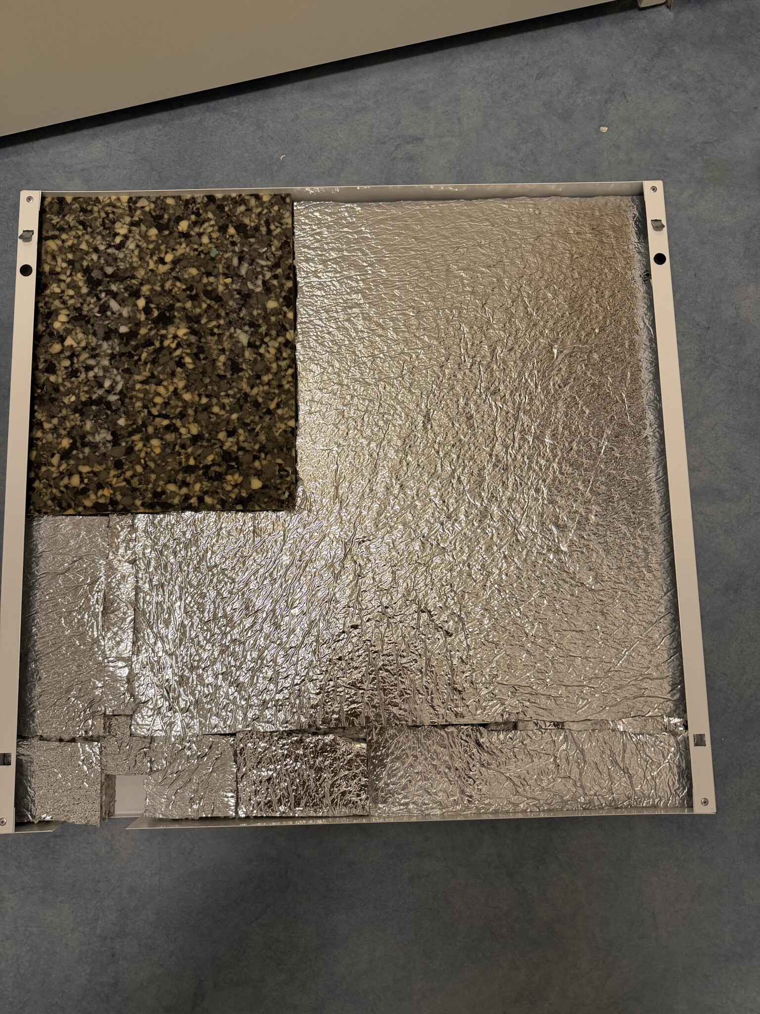

Gjorde samma sak i helgen och kan bekräfta att det är ett mycket effektivt sätt att få bort rätt mycket buller. Märkte även att resonansen i vissa frånluftdon minskade.E Ekna skrev:Jag har tyckt att min värmepump bullrat en del vilket är störande då den står relativt centralt i huset. De två enskilt största åtgärderna jag gjort är att be supporten spärra vissa intervall, samt isolerat insidan på den övre kåpan med biltemas tjockaste ljuddämpningsmatta (30 mm), se bild.
Undra om man kan göra samma sak på övriga sidor? Blir fult men kanske tyst?
Jag gjorde samma sak i våras. Det hjälper. Satte också Biltemas Bitumenmatta på baksidan och ovansidan för att minska resonansljud. Vet inte hur mycket just det gjorde. Största skillnaden var sylomerpadsen mot golvet, det tog bort stomljuden helt.HiddenDingo skrev:
