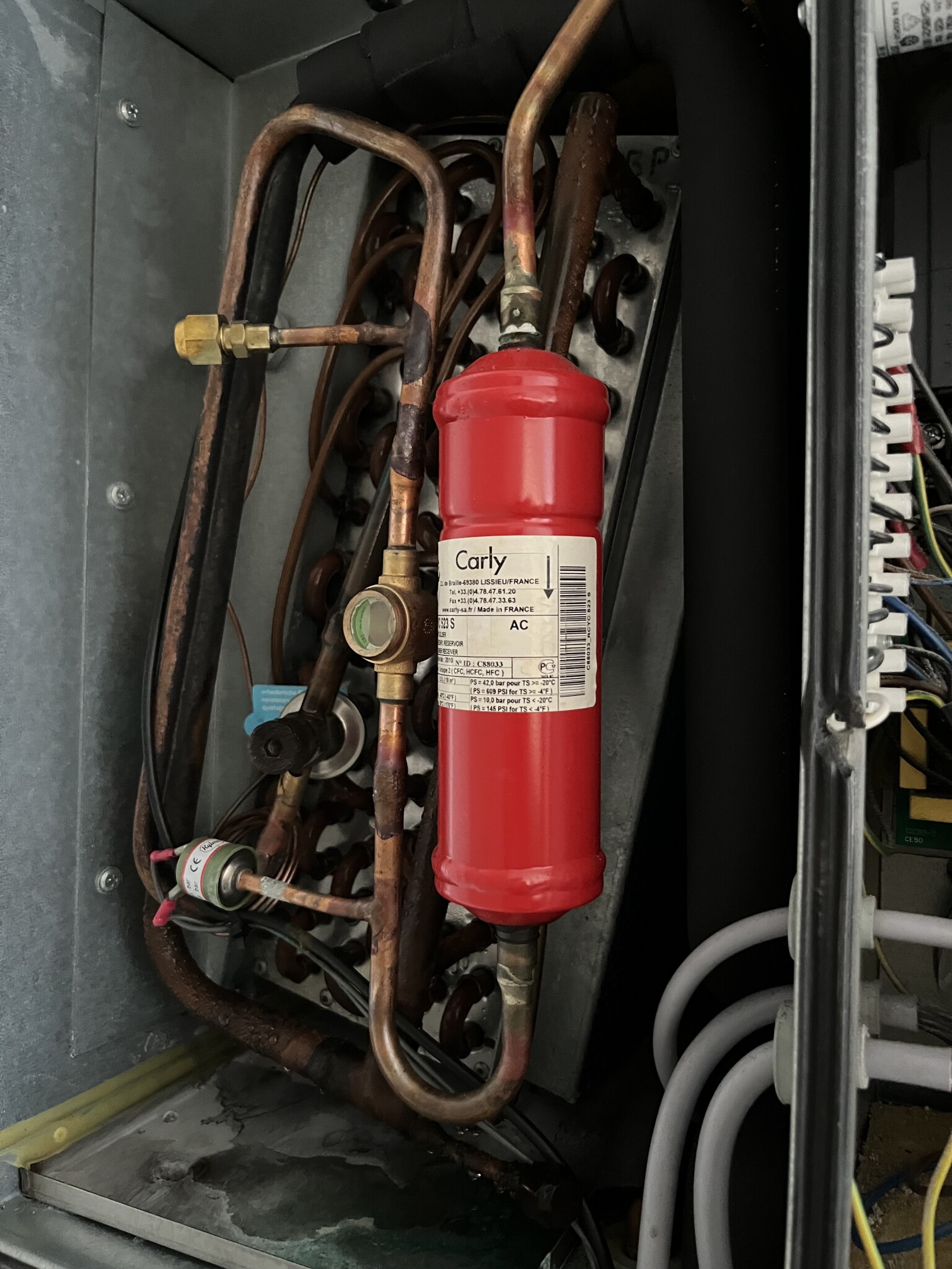

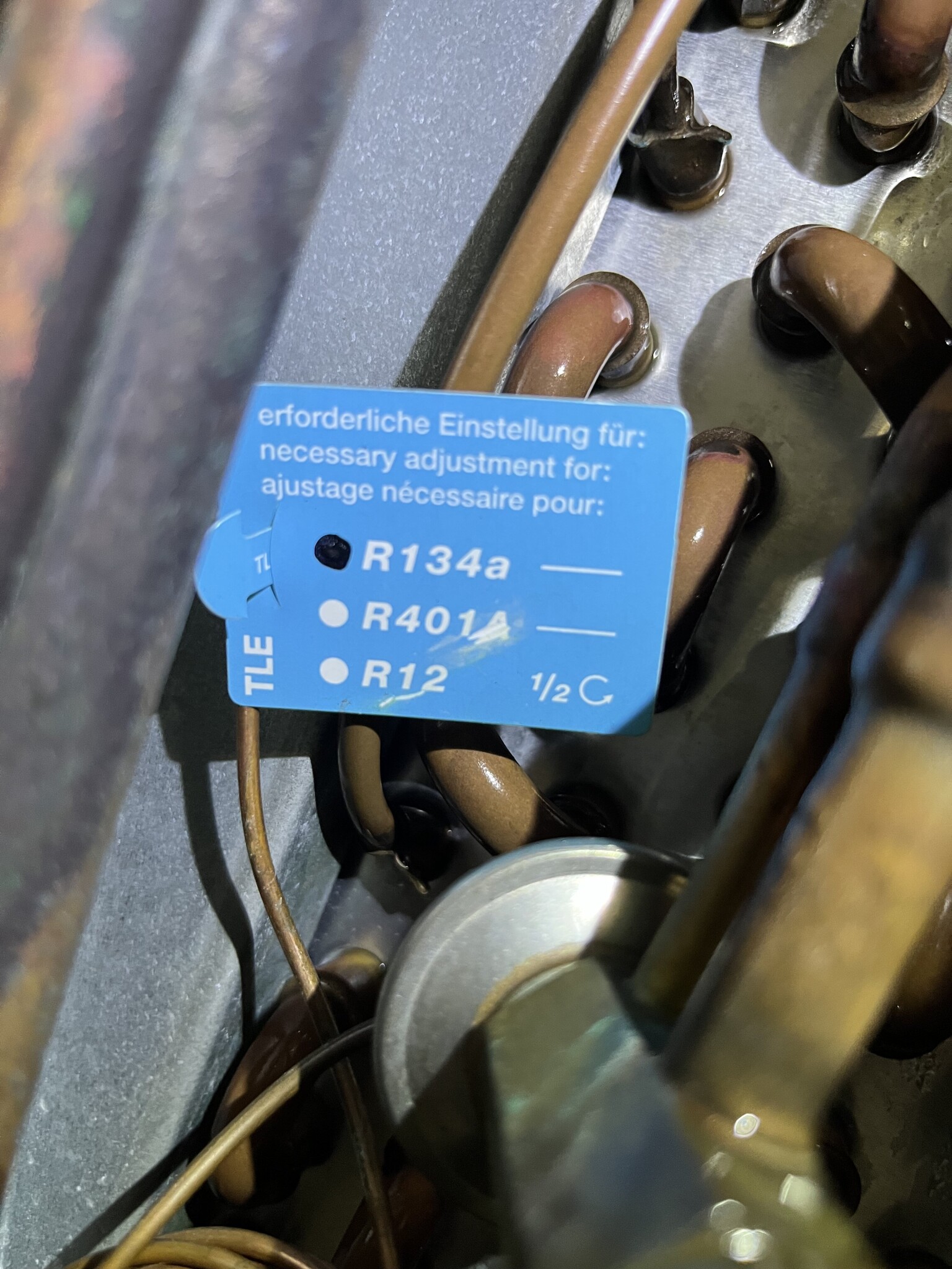

Denna sitter i Nibes 730/750 vet dock inte vad qvantum har, men mycket troligt de har elektronisk expansionsventilK krambriw skrev:Bara en liten fundering som i nuläget kanske känns främmande; i vp forumet tycker jag att det börjat komma in rapporter om problem med expansionsventilerna i Nibes 750/730 modeller.
Klart är att dom pumparna är äldre än dessa QE pumpar men det har varit rapporter från pump ägare där pumparna endast varit i drift 8-10 år. Klart oroande för dom som har en sådan alltså.
Enligt uppgifter är det tydligen dålig kvalitet på expansionsventilen. Frågan är, och hoppas, att det är en bättre vald komponent i QE pumparna? Vet inte hur man ska undersöka detta vidare. Hade jag haft en QE hade jag försökt kolla upp det i min pump och sedan ställa frågan till "någon" ( @DonPablo )som vet vilken typ som sitter i Nibes diton
EDIT hittade en notering där fabrikat "Danfoss Tub eller liknande" nämns som det som sitter i Nibe

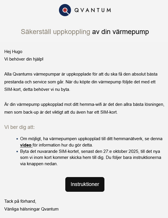

Jag har en lös router som vi satte innanför överskåpet, så nu fick jag fiska fram den och sätta den utanför istället. Förstår inte varför pannan behöver ha 4G-uppkoppling när den ändå har Wi-Fi tillgängligt? Går strömmen i huset så dör ju pannan ändå. Skulle vara om ens internetuppkoppling fallerar då, precis som larmet har en 4G-backup.HiddenDingo skrev:
Vilken modell har du och när fick du den installerad? Jag har en QE4:a som installerades i januari.
perosb skrev:
Har en QE6 som installerades i december 2024. Har dock inget elutag eller liknande i närheten av pumpen så antog att min hade något integrerat för WiFi istället för routern de visat i sina instruktionsvideor (om nu inte installatören antingen kopplat eluttag eller direktkopplat routern på något sätt). Får ta en titt runt om pumpen.JudgeSweden skrev:
Jag har en lös router som vi satte innanför överskåpet, så nu fick jag fiska fram den och sätta den utanför istället. Förstår inte varför den behöver ha 4G-uppkoppling när den ändå har Wi-Fi tillgängligt. Går strömmen i huset så dör ju pannan ändå. Skulle vara om ens internetuppkoppling fallerar då, precis som larmet har en 4G-backup.
Håller med att uppkoppling via mobilnätet verkar lite overkill.

OK, jag vet att det varit tal om att de ska bygga in funktionen istället för att ha en extern enhet. Då går din på 4G istället för Wi-Fi, för du har molnsymbolen nere till vänster i din display?HiddenDingo skrev:
Jag hade ett eluttag bakom gamla VVB, så jag kunde koppla in routern där. Har man ett nätverksuttag i närheten kan man enkelt dra en Ethernet-kabel till uttaget från pannans Erhernet-port.

Har molnsymbolen där men har kopplat min till mitt IoT WiFi, var tvungen att kolla och den är ansluten där fortfarande.Verkar som det sitter en https://www.teltonika-networks.com/products/routers/rut200 om jag tittar tillbaka till vad default nätverket hette i appen när den installerades. Verkar vara en ganska liten skapelse så om den inte ligger på golvet under pumpen är den gömd bakom fronten till elinstallationen kanske?JudgeSweden skrev:

Japp, det är en sådan.HiddenDingo skrev:
Har molnsymbolen där men har kopplat min till mitt IoT WiFi, var tvungen att kolla och den är ansluten där fortfarande.Verkar som det sitter en [länk] om jag tittar tillbaka till vad default nätverket hette i appen när den installerades. Verkar vara en ganska liten skapelse så om den inte ligger på golvet under pumpen är den gömd bakom fronten till elinstallationen kanske?
