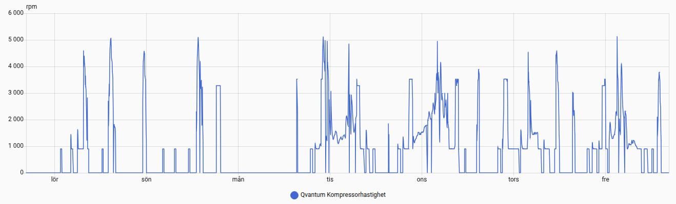

Graf över Qvantum-kompressorhastighet i rpm över en vecka, med toppar och dalar varje dag från lördag till fredag.

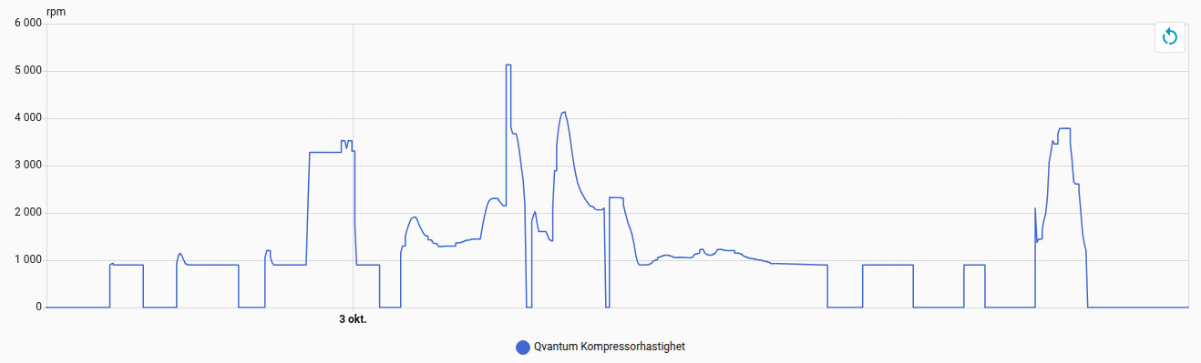

Diagram som visar Qvantums kompressorhastighet i rpm, varierar mellan 0 och 5000 rpm över tiden, med flera toppar och dalar.
Vet inte vad taket är....när den värmer än så länge ligger den runt 900rpm, när den gör värmer vatten upp mot 4000rpm.
Någon som kört den vid -10 som vet hur den jobbar?

Jag har en QE4 och tror att max varvtal är det samma. Den går upp till 7200 rpm.

Hade över 5000 rpm när den var nyinstallerad i December och behövde värma hela tanken från 10~ grader eller vad vattnet kan ha varit då. Är ganska säker på att jag sätt 5600~ varv i samband med det. När det varit ett par minus brukar den ligga runt 4k, antar den sällan behöver köra hårdare än så.

Vi har våran i bortaläge i perioder och när vi ställer om den till normalläge så går kompressorn på max, dvs 7200 rpm ett tag, lite beroende på hur låg temperaturen i tanken blivit.

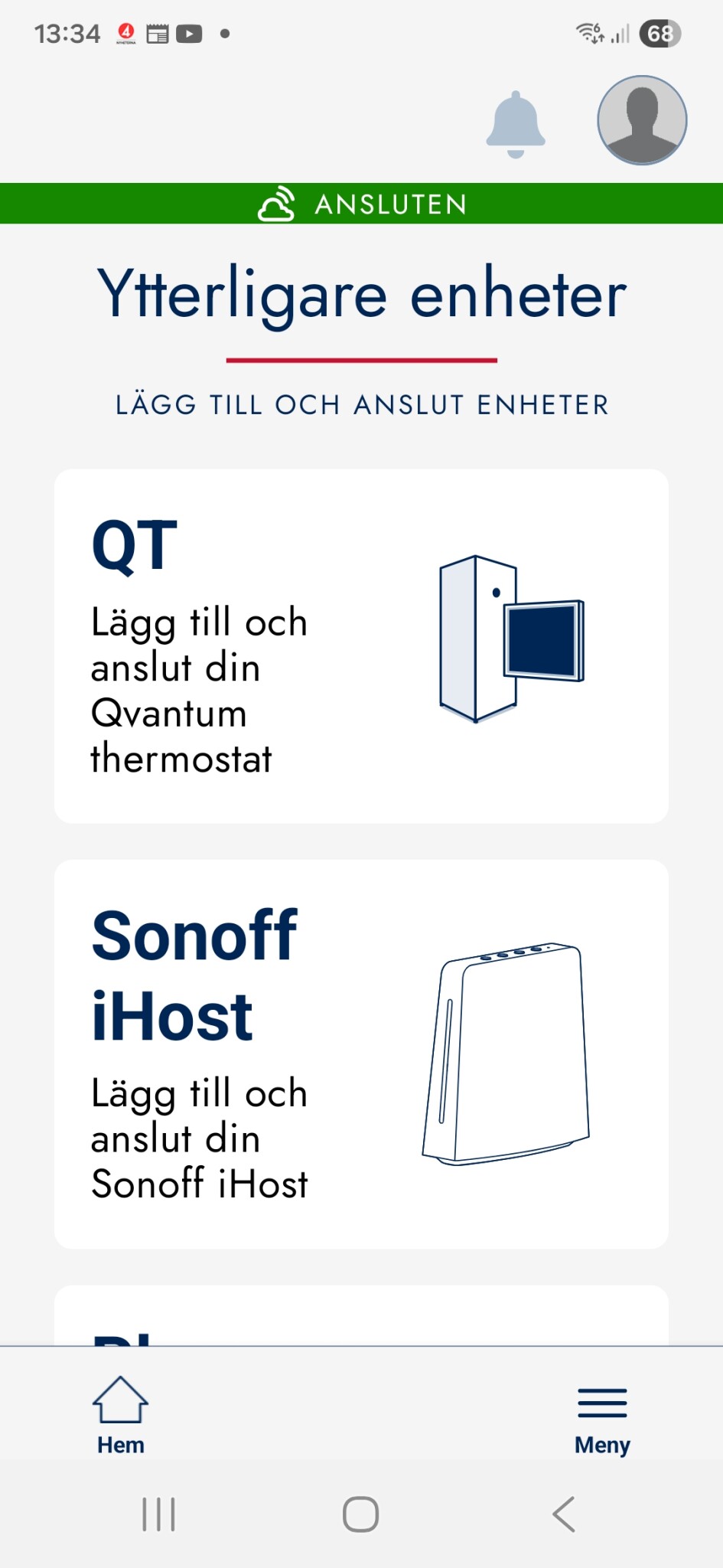

Hej har en Qvantum QE6 i appen finns ett tillägg anslut ytterligare enheter QT termostat se bifogad bild är det någon som vet mer om den?
  • Appskärm som visar möjligheter att ansluta ytterligare enheter: Qvantum termostat och Sonoff iHost.

Inte mer än det som skrevs härom dagen.
I release notes benämns den som "Remote display"
