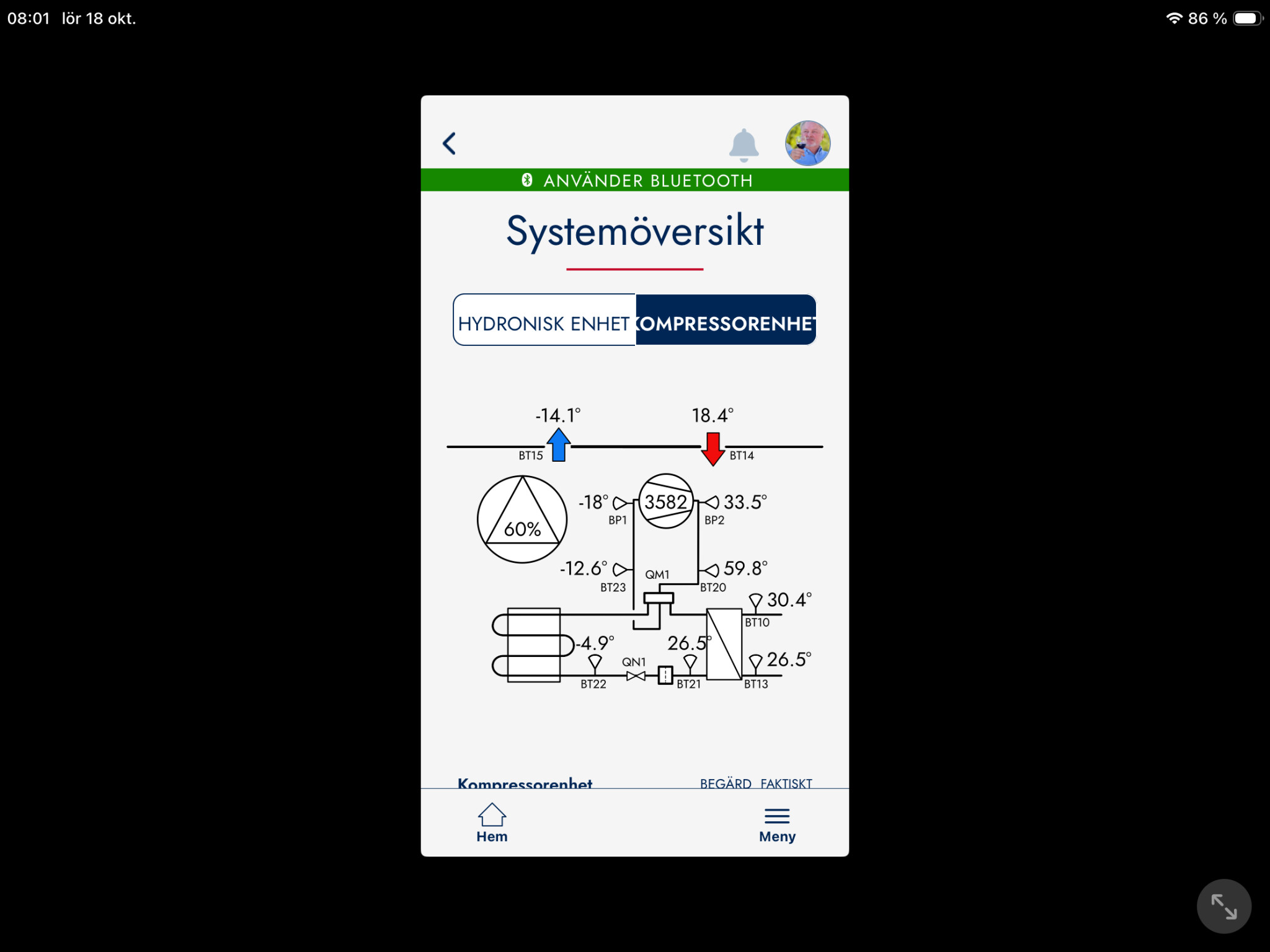

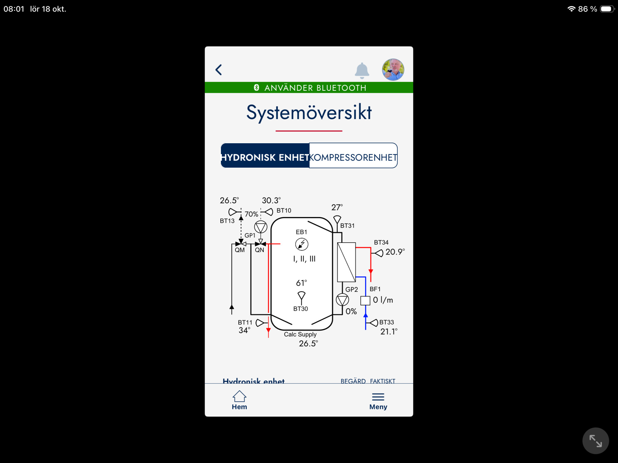

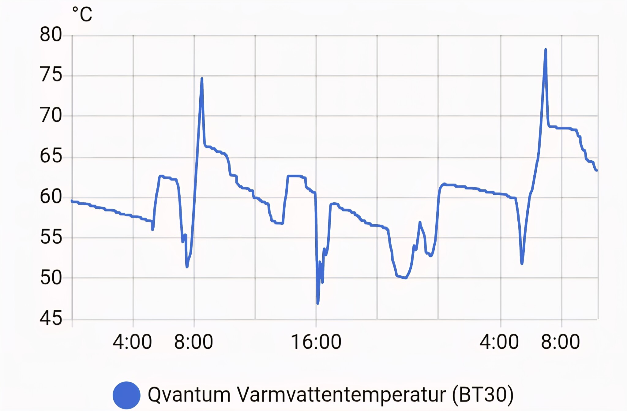

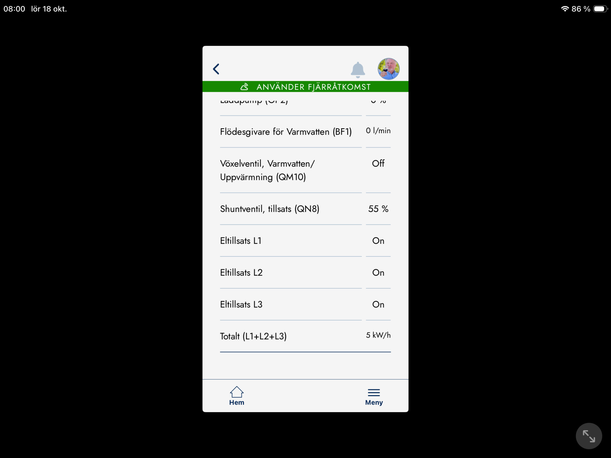

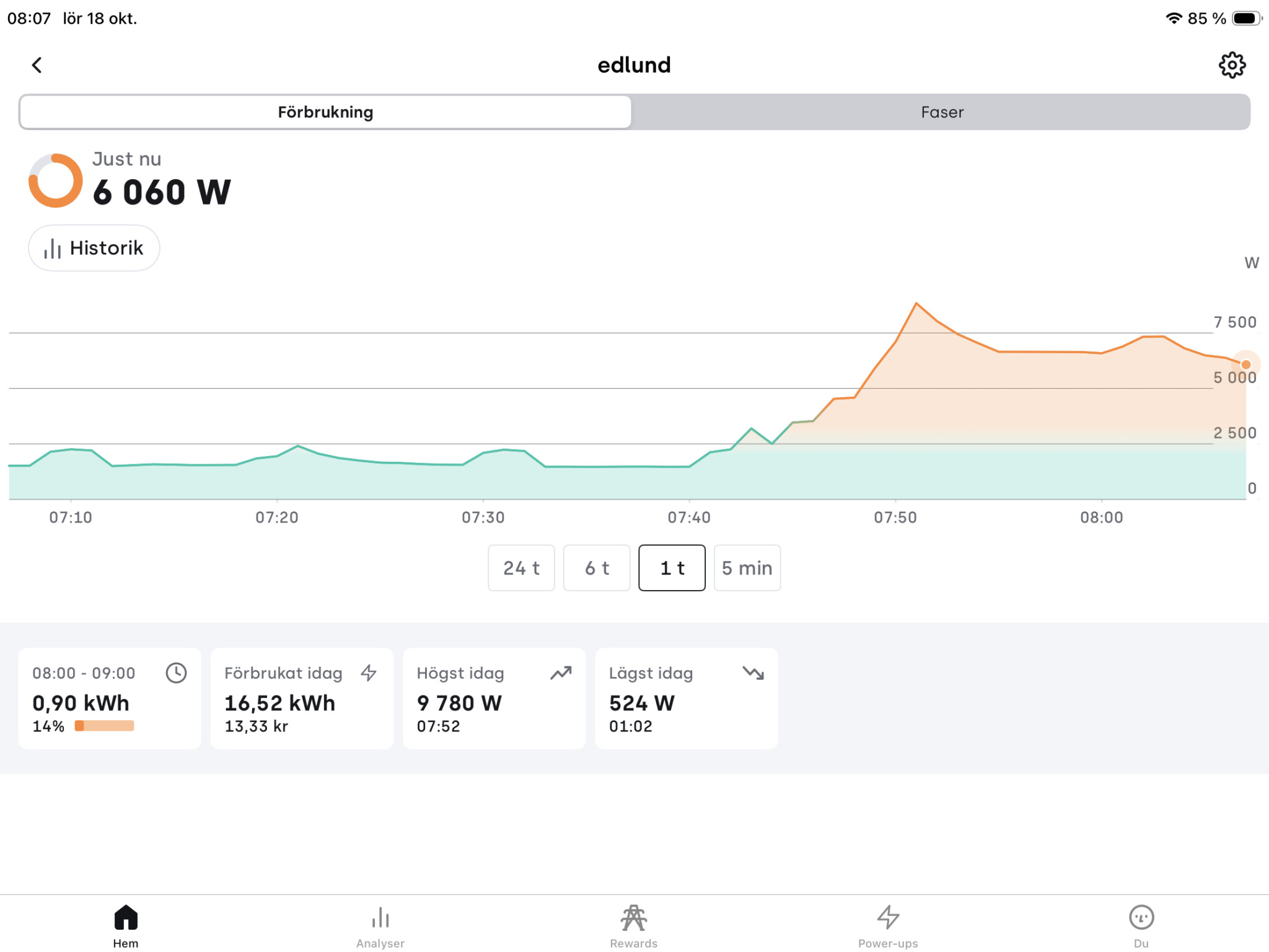

Min med, har 3 gubbar, och smart pris eko inställt. Just när det blev dyr el i morse gick den från 59gr till 80, med 5kWh extra el från elpatronen.E Eldhand skrev:I morse fick min QE6 något konstigt ryck och värmde tanken till 80 grader än fast jag har inställt varmvattnet på "2-gubbar". Den brukar värma upp till 64 grader med kompressor.
Nu maxade den till 80 grader med elpatron, precis som jag INTE vill ha det....
Någon som vet om någon uppdatering har gjorts?
Någon som upplevt något liknande?
Trots det väntade den från midnatt till 7:45 ca innan varmvatten pumpades ut i golvvärmen trots 2gr ute. Sedan droga den på igen lite när prispeaken vid middagstid startar. Inte kul…. Enda skillnaden är att apoen uppdaterats, dock ej pumpen. Så någon utifrån ?
Samma sak för mig. QE4, 2 gubbar, smart pris balanserad.B Börje Edlund skrev:Min med, har 3 gubbar, och smart pris eko inställt. Just när det blev dyr el i morse gick den från 59gr till 80, med 5kWh extra el från elpatronen.

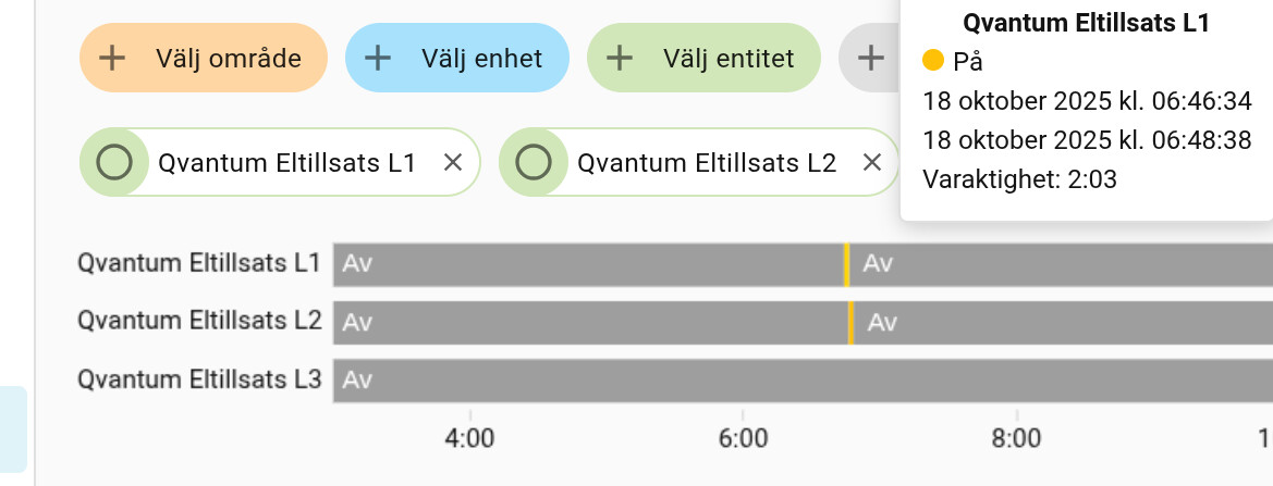

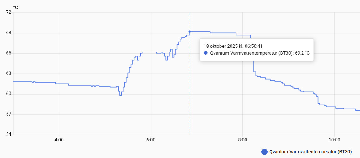

Vad bra är du i se3? Och när värmde den tanken hos dig då? Användes elpatronen?perosb skrev:
Har du ett läge med 2-3 gubbar? Jag har bara antingen 2 eller 3.

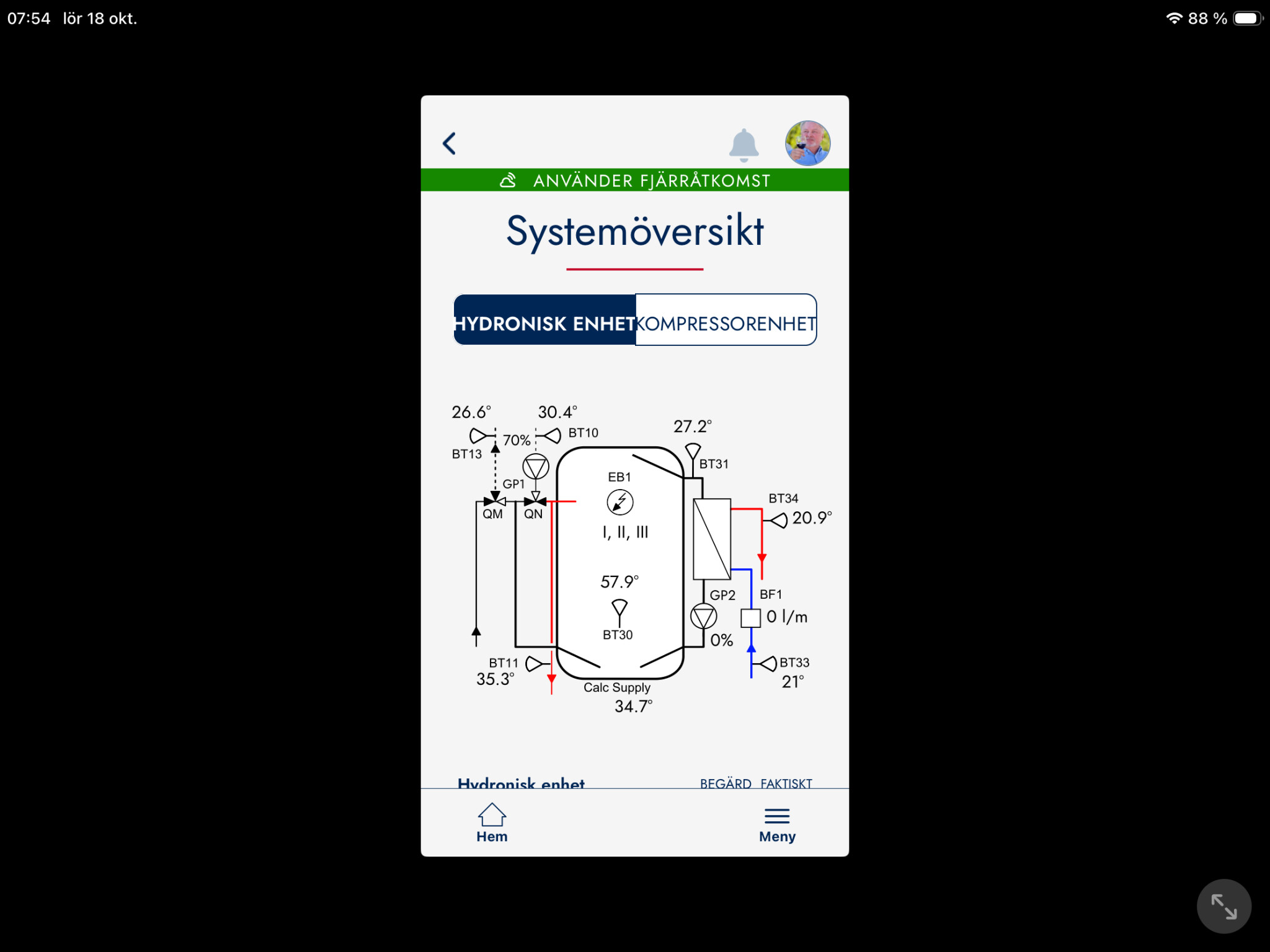

Slänger upp lite bilder hur det såg ut när
Ja, SE3. Jag ändrar 2-3 gubbar med automation beroende på elpris. Det var 3 gubbar mellan 0415-0745 sen 2 0745-1015B Börje Edlund skrev:
Den körde elpatron minimalt. (Det gula på nedre grafen, så några minuter bara på L1+L2)
Men oavsett, den ska ju bara gå till 62grader med 2 gubbar. 80 är ju endast vid "Extra varmvatten" (inte ens vid 5 gubbar)

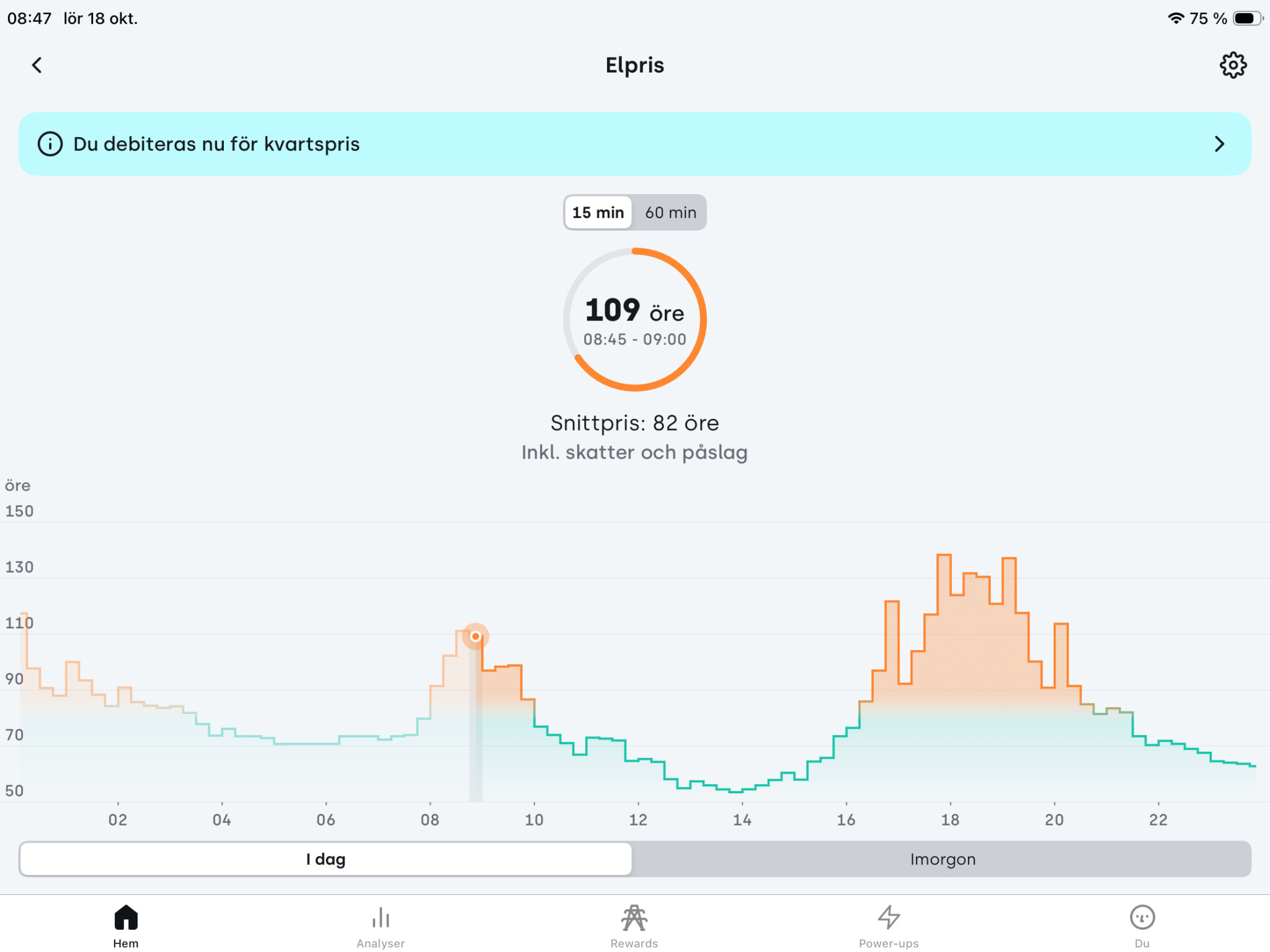

Din verkar att värma där på morgonen en timme tidigare än min, och slutar innan priset går uppåt.perosb skrev:
Men varför qvantums smart inte istället nyttjar den billigaste tiden på natten fram till typ 6 är oklart.
