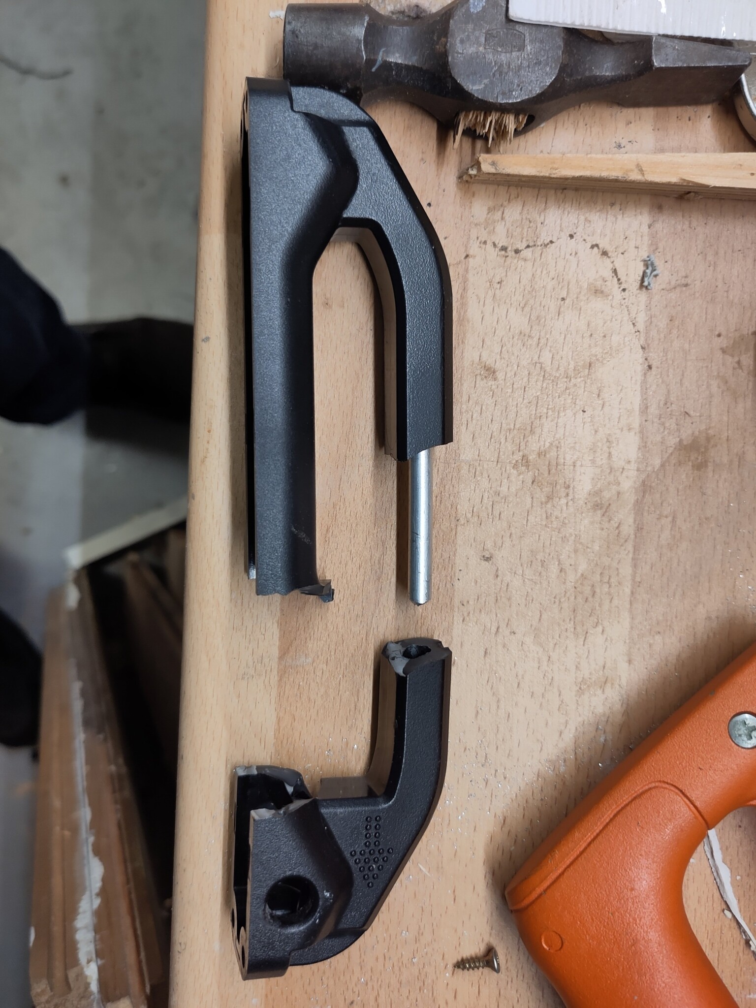

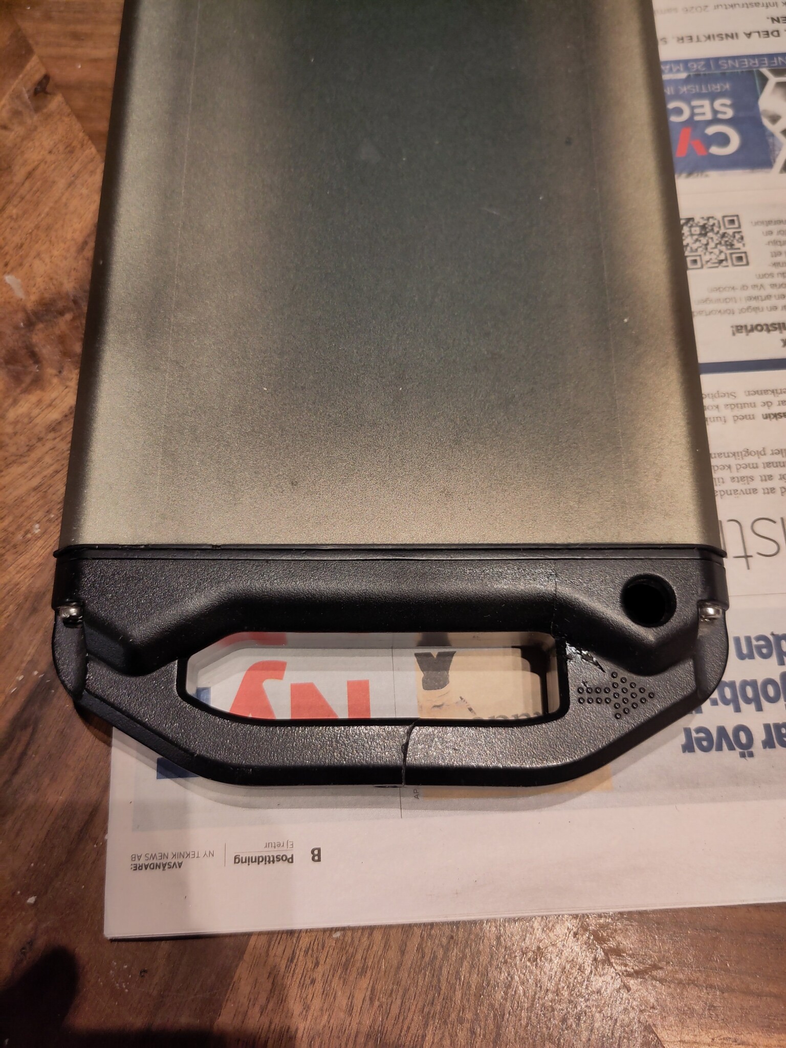

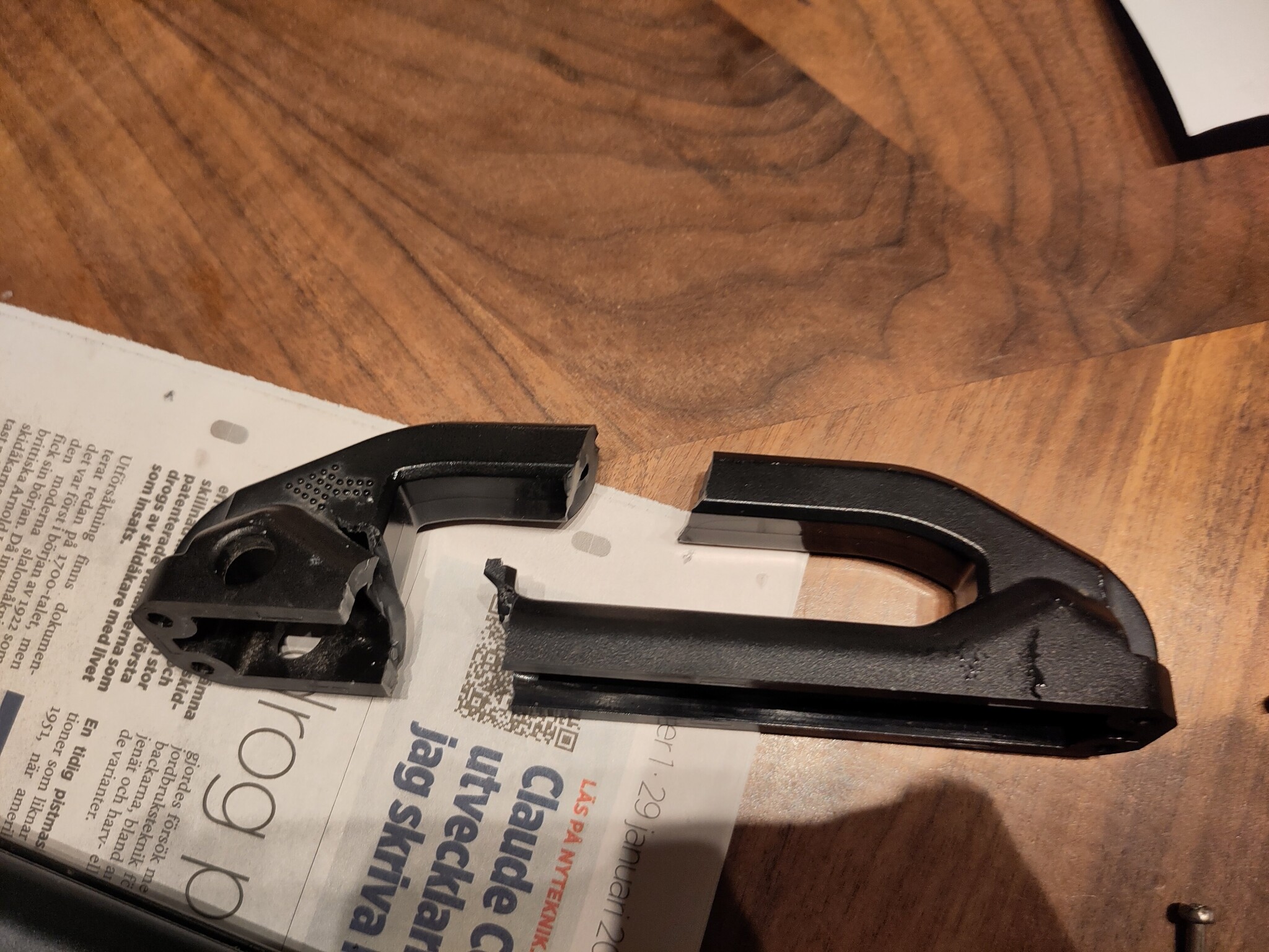

Någon försökte använda hävarm för att bända loss ett fastfruset lådcykelbatteri, vilket slutade i att handtaget sprack.
Tydligen säljs det inte som reservdel utan det är ett nytt batteri för 6-7000kr som gäller i så fall...
Nä tack!
Trasigt handtag från ett lådcykelbatteri, brutet i två delar efter försök att använda hävarm för att lösgöra batteriet.
Trasigt handtag från lådcykelbatteri delat i två, liggande på träbord bredvid en hammare och en multisåg.
Sprucket handtag på ett lådcykelbatteri som ligger på ett bord med en tidning under.

Du passade väl på att fixa hammaren
Kan ha varit tur att inte batteriet släppte eftersom det kan gå illa om man försöker ladda ett fryset batteri
Nån dag ska den gå nytt skaft, nån dag...
Det var bara några minus, men det räcker för att frysa fast.
Sen har batteriet skydd för det, den vägrar ladda om det är under 0grader internt.
Nä tack!
Se om du inte kan hitta en ny tom batterilåda på Ali express el likn. Å flytta över cellerna.
Inte helt ovanligt. Även om det Kräver envist sökande då det finns så många olika varianter.
Till min elmoped så har flera kinesiska batterisäljsre tom låda som alternativ. Jag var inne på det ett tag när mitt lås till batterilådan strulade.

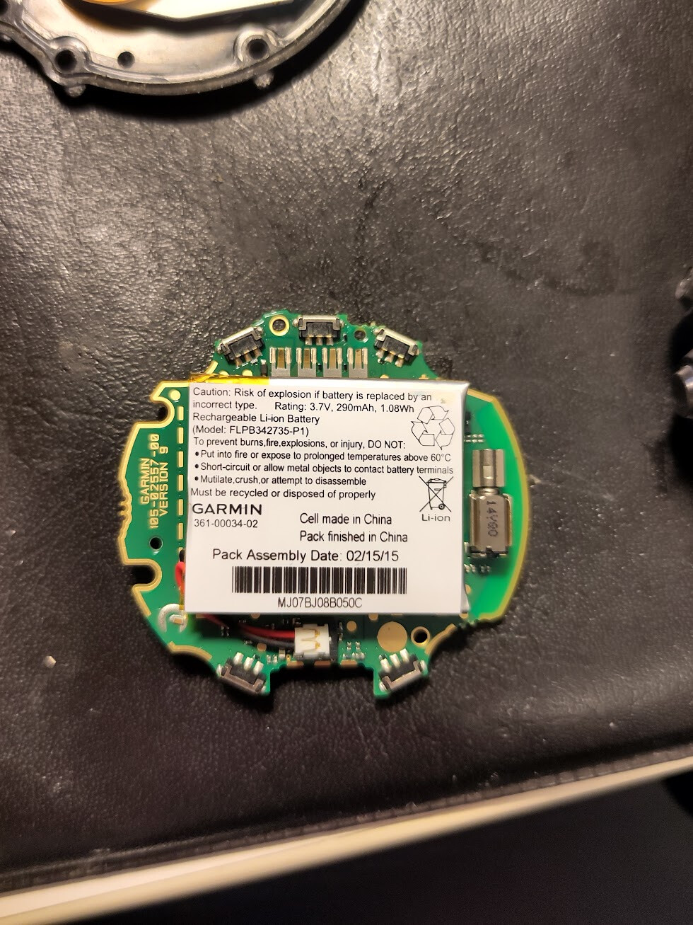

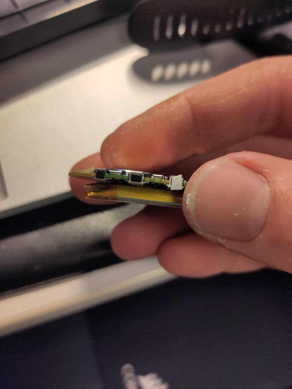

Min trotjänare på handleden, en Garmin Fenix 3 från 2015, har haft en strulande Ned-knapp, och nu ville den inte alls.
Enkel pryl att skruva isär, ska överväga ett batteribyte.
Visar sig att knappen inte når fram till brytaren längre, så jag förlängde knappen 1mm.
Garmin Fenix 3 kretskort med etikett om batterisäkerhet, modell och tillverkningsdatum, borttagen från höljet för reparation eller batteribyte.
En närbild av en person som håller den isärtagna insidan av en Garmin Fenix 3-klocka med knappar och kretskort synliga.
Tule54 och 6 till

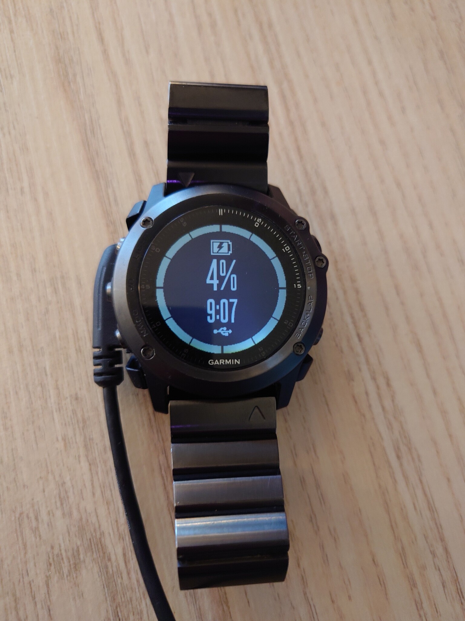

Hur orolig behöver man vara för vattentätheten efter öppning?
Hade velat skämma bort min 3 Sapphire (som är raka motsatsen till en trotjänare, ligger mest i en byrålåda, men samtidigt är det den enda klockan jag gillar att bära) med ett nytt batteri innan det ger upp...
Smartklocka Garmin Fenix 3 Sapphire på trächylla med 4% batteri och laddningskabel ansluten.

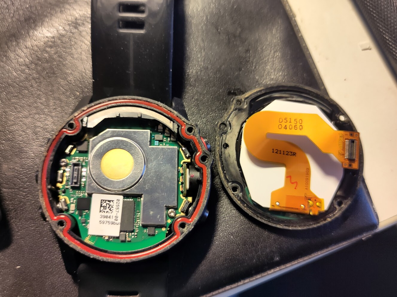

Fem T6-skruvar för att öppna, lossa flexen till skärmen, sen två T5 för kortet som går att lyfta ut i överkant. Batteriet sitter på baksidan, gissningsvis med dubbelhäftande tejp.
Tätningen ser inte ut att vara lätt att ha sönder, och spontant känns det som att prylen är gjord för att enkelt kunna demonteras.
Invändig vy av en isärskruvad smartklocka med moderkort och skärm lossade, synlig flexkabel och T6-skruvar.
Tydligen hade jag skit på linsen, så därför ville mobilkameran inte fokusera ordentligt, men jag orkar inte skruva isär den igen 😅
Tule54 och 3 till

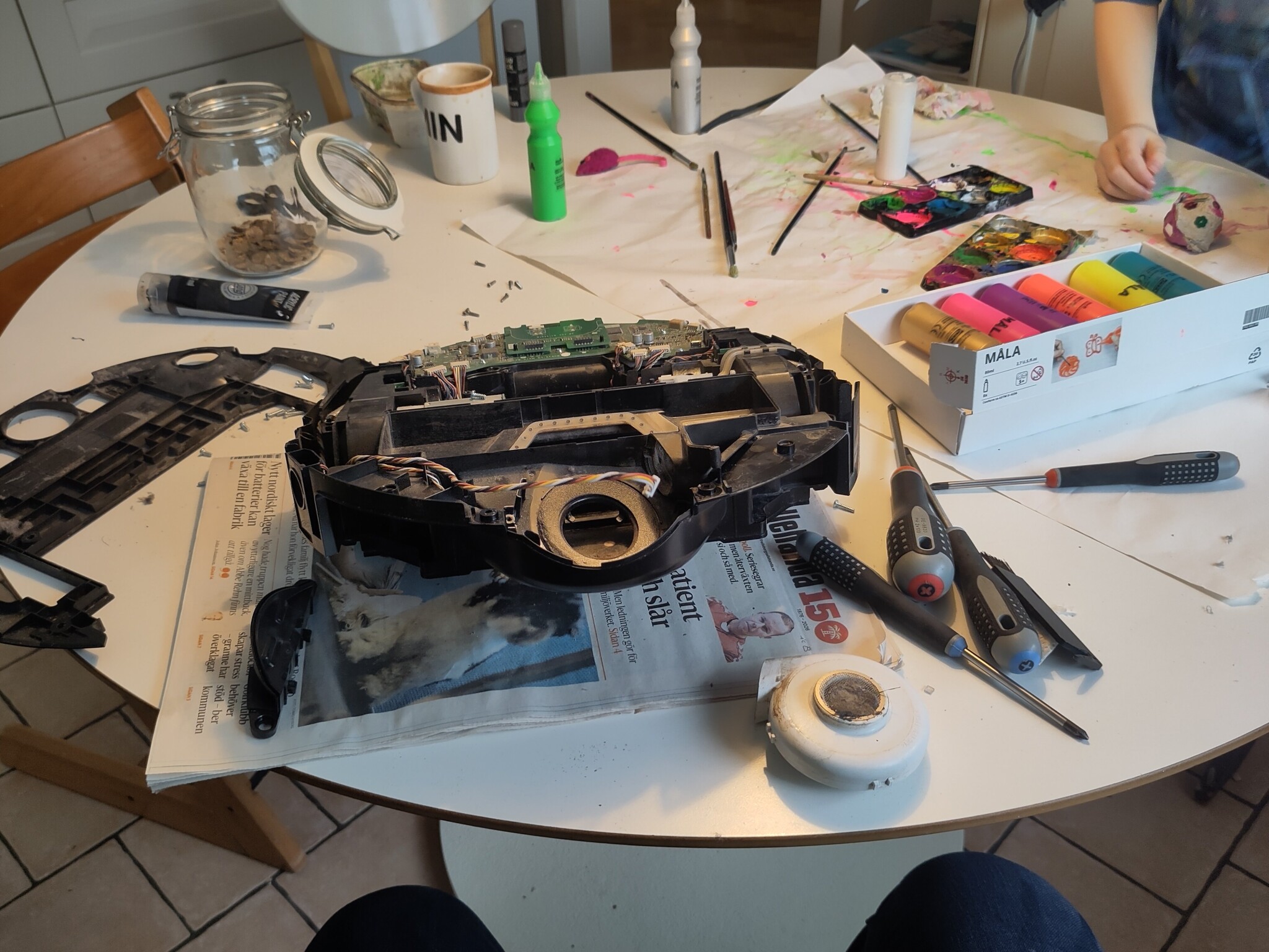

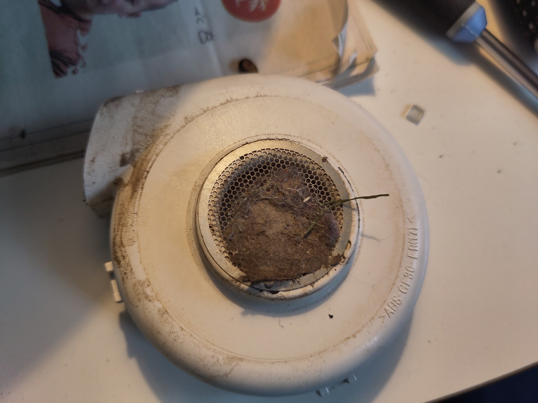

Service på robotdammsugaren, (Robot)Sten är snart 6år gammal och orkar inte längre städa hela huset på en laddning.
Nytt batteri beställt, men passade på att göra rent maskinen ordentligt också, samt nytt filter och ny borste.
Grävde mig ner till fläkten som tydligen kan bli igensatt, vilket verkar stämma:
Fläkt från robotdammsugare med damm och smuts som blockerat gallret, del av rengöringsprocessen för förbättrad prestanda.
Öppen robotdammsugare på bord, omgiven av verktyg och målarfärg. Dammsugaren får service med nytt batteri, filter och borste.
