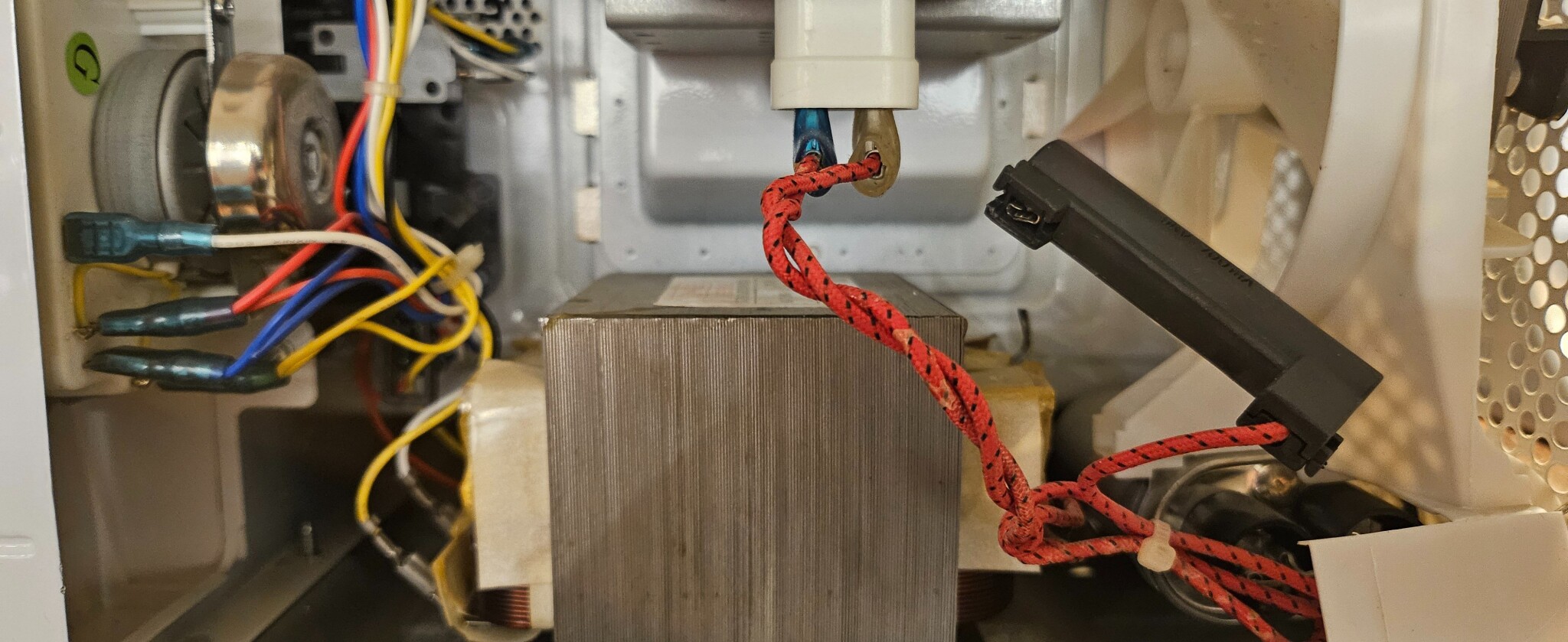

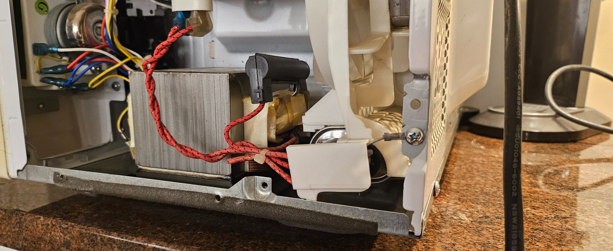

A Avemo skrev:
Den här mikrovågsugnen slutade att snurra på tallriken för några år sedan.
När jag öppnade den konstaterade jag att det var avbrott i lindningen på motorn. En snabb sökning visade att en precis likadan motor gick att beställa från Aliexpress för 55 kronor inklusive frakt.
Så nu snurrar tallriken igen. Jag har för mig att hela mikron kostade runt 500 kr när den var ny för sådär 20 år sedan. Om man bara kunde få den gulnade plasten lite vitare igen.
Jag insåg just en bieffekt av mitt ingrepp. Det blev som sagt en förbättring genom att tallriken började snurra. Men tyvärr skedde samtidigt försämringen att den slutade att värma det man stoppade i den. Så jag tog av locket igen.
Mikrovågsugn med exponerade elektriska komponenter och kablar, inklusive en svart kontakt med röda sladdar, inuti en öppen hölje.
Jag tror att den här svarta saken skall vara ansluten i båda ändar.
Öppen mikrovågsugn med synliga komponenter och sladdar, inklusive en svart del som verkar kräva korrekt anslutning.
När den sitter på det här viset blir det både varmt och tallriken snurrar.

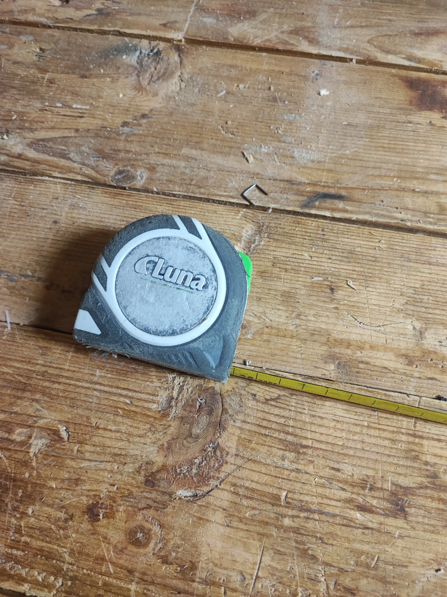

Går det att laga måttband? Har en hög på jobbet som ser ut så här
Måttband märkt "Luna" på ett slitet trägolv.
Bandet går inte in
Bandet går inte in
Då är det nog fjäderbandet som har gått av. Om det finns som reservdel, men det skulle förvåna mig. Ta isär kåpan och kolla om det går att bocka om fjäderstålet. Eller om anslutningen till mätbandet som har brustit och om det går att snida till en ny låsning.
Jag försökte själv att laga ett Hultsforsband för många år sedan, men all bearbetning av fjäderstålet slutade med stt det gick av igen. Dessa måttband hade dock själva mätbandet som reservdel.
nino
Bandet går inte in
Jag tycker det är hedervärt att du ifrågasätter om det går. Jag har svårt att tänka mig att måttbanden kostar så mycket att det i praktiken är ekonomiskt värt att försöka laga dem, men en ansträngning att ändå göra det. Plus i kanten!
Jag har försökt att laga måttband med samma problem. Fjädern har då varit hel, det är istället infästningen av fjädern som har släppt pga åldrande (eller bara rent av kass) plast.
