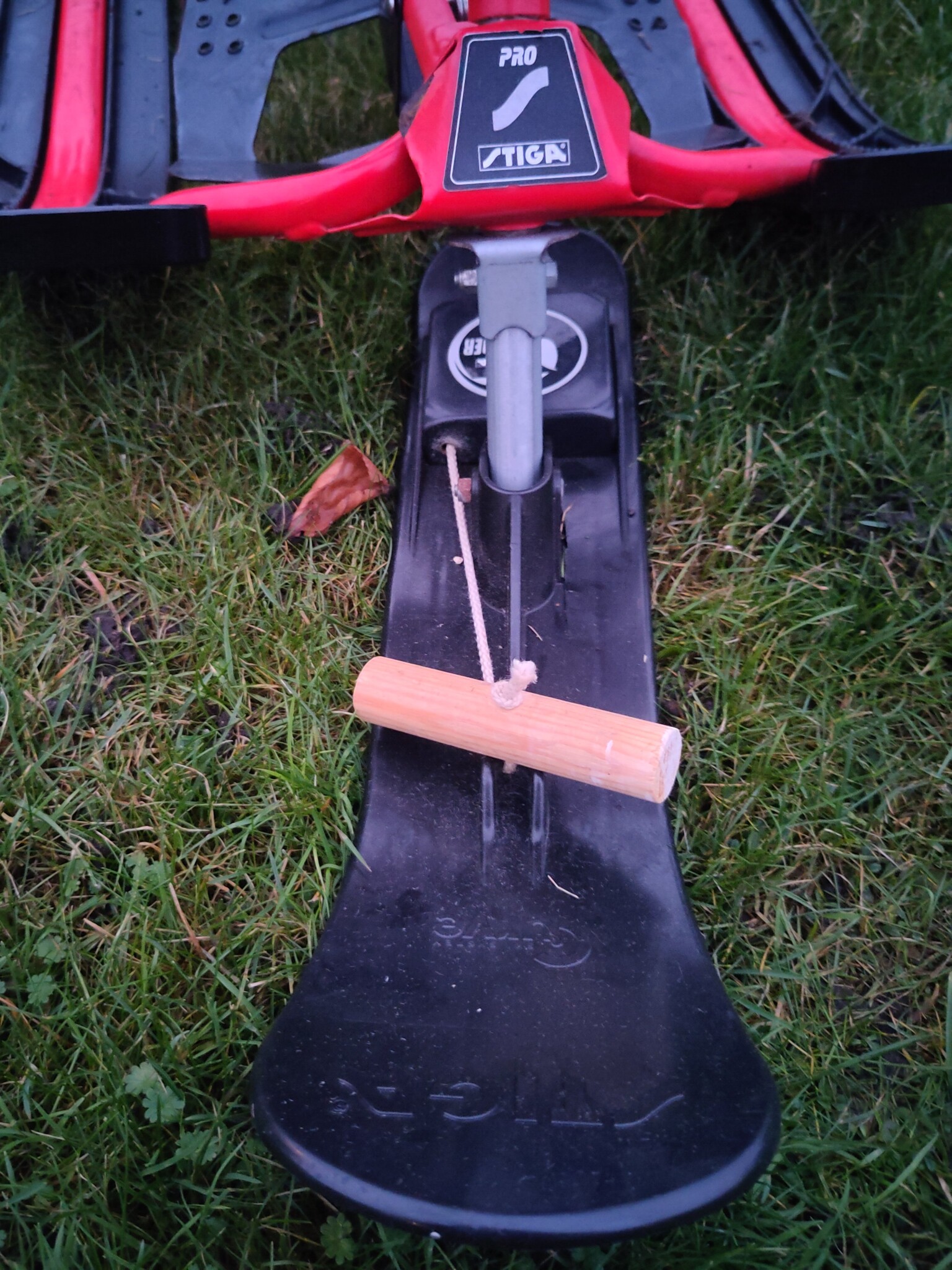

Minstingen fick en snowracer i julklapp, ifall det skulle bli mer snö här denna säsong.
Dragsnöret var av och saknade handtaget, eftersom en helt ny mekanism skulle kosta mer än den hundralapp vi la på snowracern så gjorde jag ett eget handtag.
Närbild av en snowracer med ett hemmagjort handtag av trä fastknutet i dragsnöret.

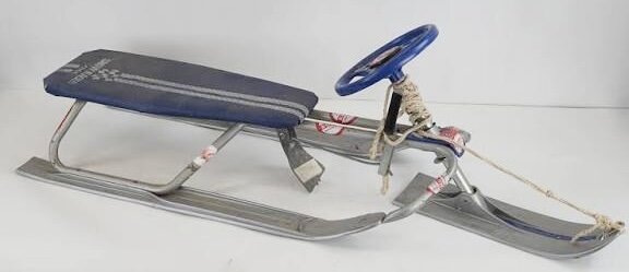

De gamla modellerna, även de snabba med smala skidor, hade en klyka i framskidan. I fickan hade man ett snöre med ögla att haka i klykan. 😊
En gammal kälke med stålram, smala skidor och ett blått rattstyrningssystem. Framskidan har en klyka och ett snöre är trätt i den.

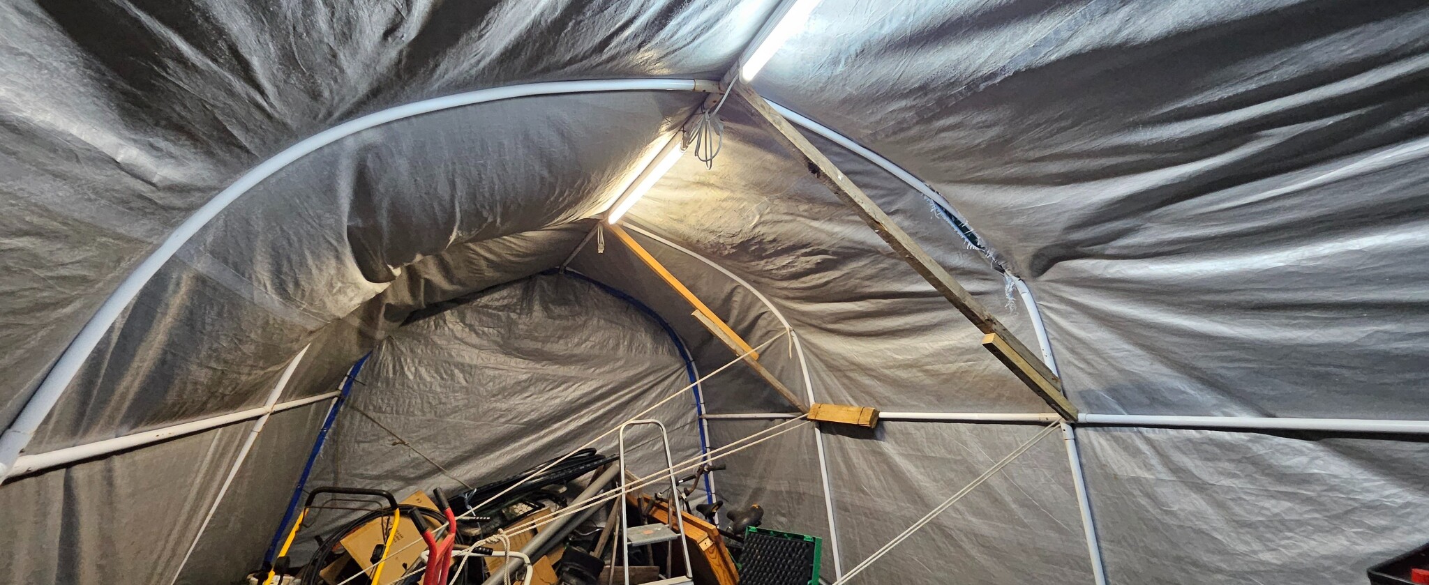

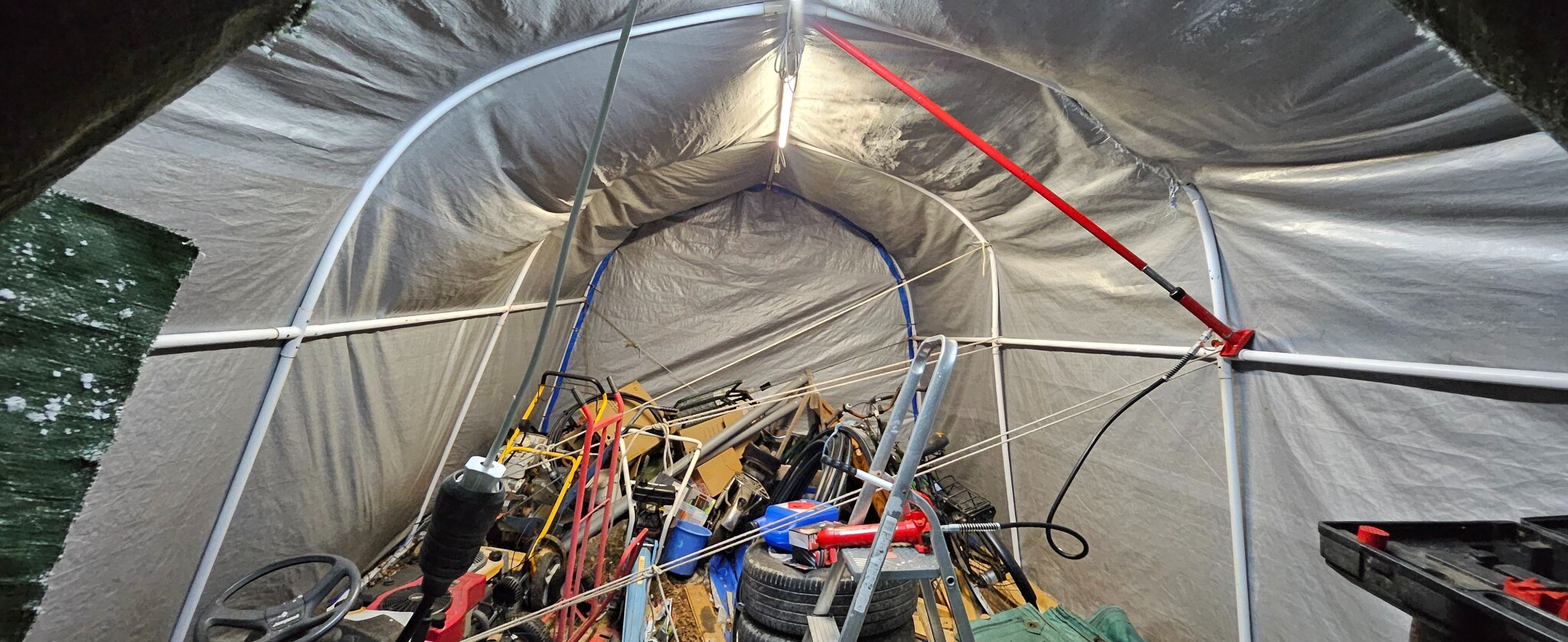

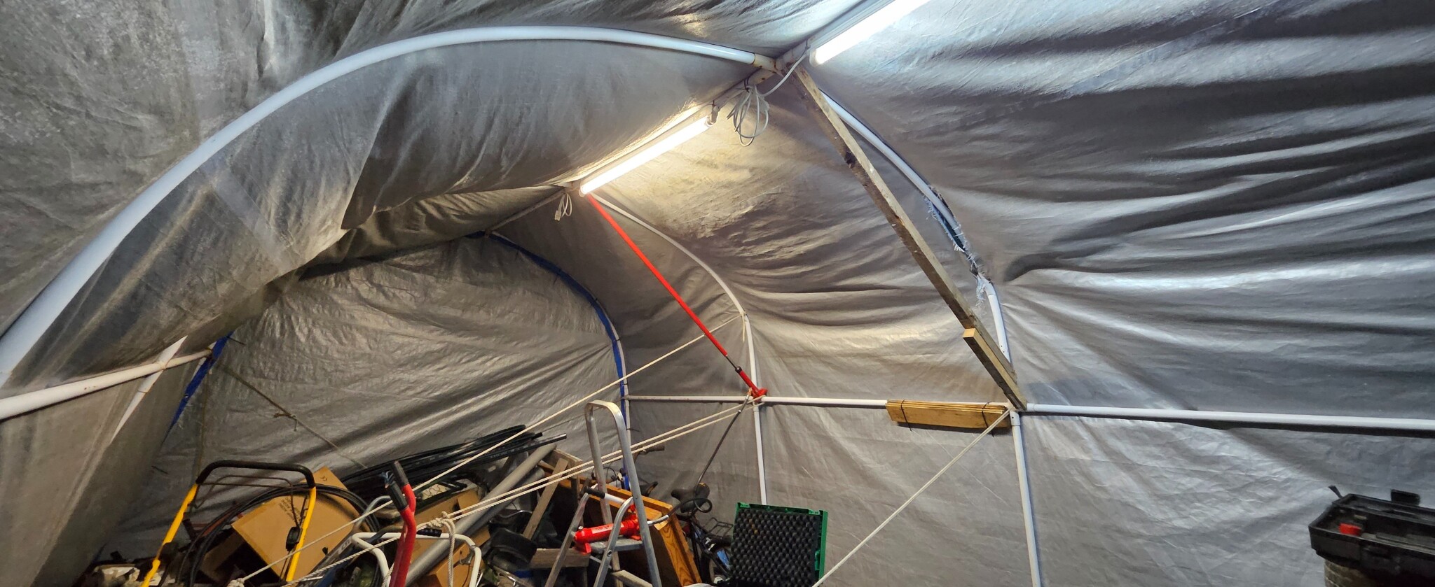

Nu var det dags för en riktig pryl-HLR igen. Förhoppningsvis håller det till våren. Jag har ett förrådstält för diverse trädgårdsmaskiner, skräp och skrot. Igår skakade jag ner snön från det. Natten till idag hade det kommit så mycket snö att det knäckte ställningen. Ett par rep för att hindra det från att helt rasa såg otillräckligt ut. Så det fick bli ett par träreglar också. Ibland ångrar man att man inte gjort saker bättre på ett tidigare stadium.
Förrådstält med trädgårdsmaskiner och diverse föremål, förstärkt med rep och träreglar för att stödja en trasig ställning efter snöfall.
Förrådstältets insida med trasig ställning förstärkt av träreglar och rep, fyllt med trädgårdsutrustning och skräp.
Förrådstält invändigt med uppstöttande träreglar och rep för att förhindra ras, fyllt med diverse trädgårdsredskap och utrustning.

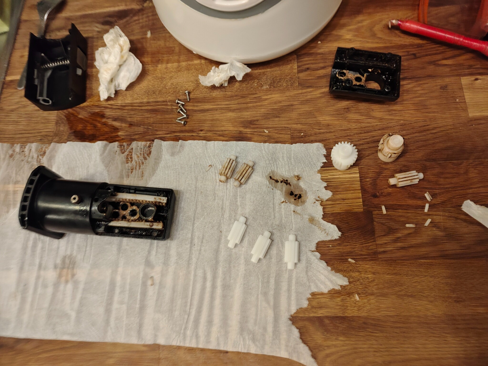

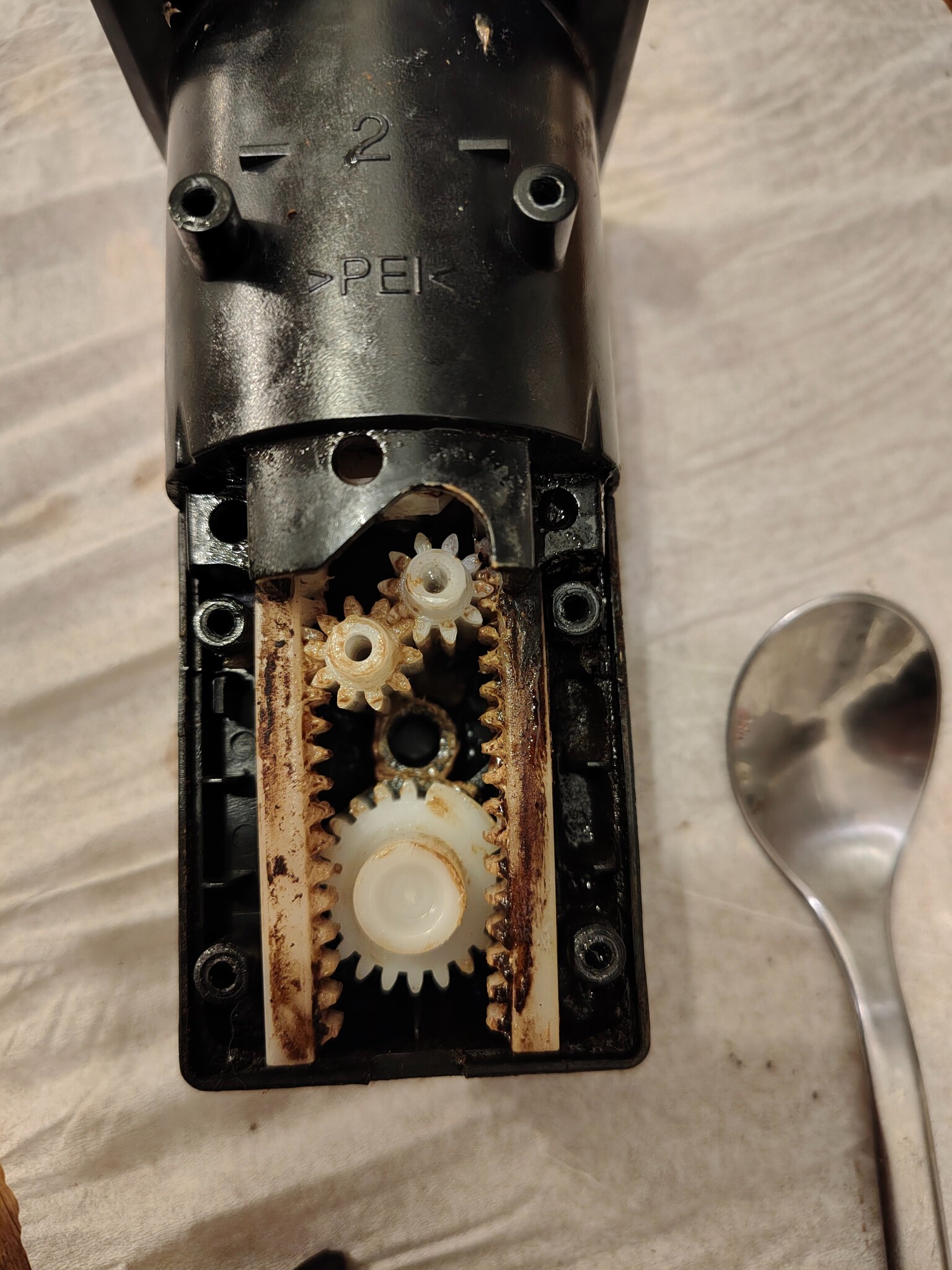

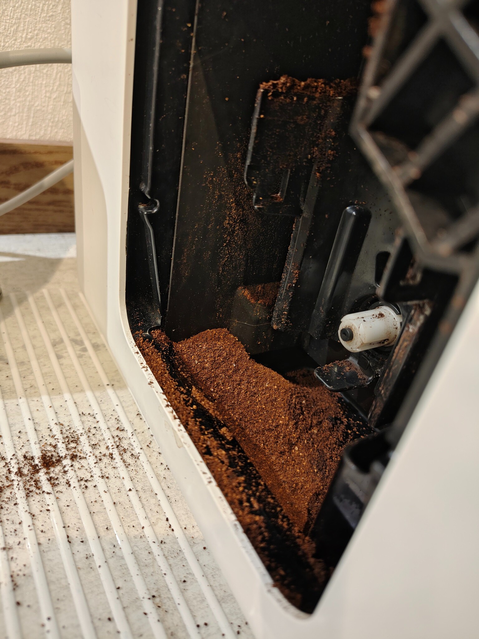

Kaffesump i en kaffemaskinsavfallslåda, med spill på en randig yta vid sidan om.
Några rejäla smällar från kaffemaskinen hördes. Sen blinkade en lampa.
Plastpåse med Smeg reservdelar på träbord och kuvert märkt med återvinningssymboler.
Paket från Frankrike.
SOS-parts.fr
Montering av en svart metalldel på en trären bänk, omgiven av verktyg och papper.
Full med kaffe och kolven satt på mitten
Närbild av en kaffekvarns inre mekanism med kugghjul och ett skedblad synligt i kanten av bilden.
Hälften av kuggarna borta på stora kugghjulet.
Delar från en isärplockad elektrisk apparat, inklusive drev och skruvar, ligger utspridda på ett köksbord med hushållspapper.

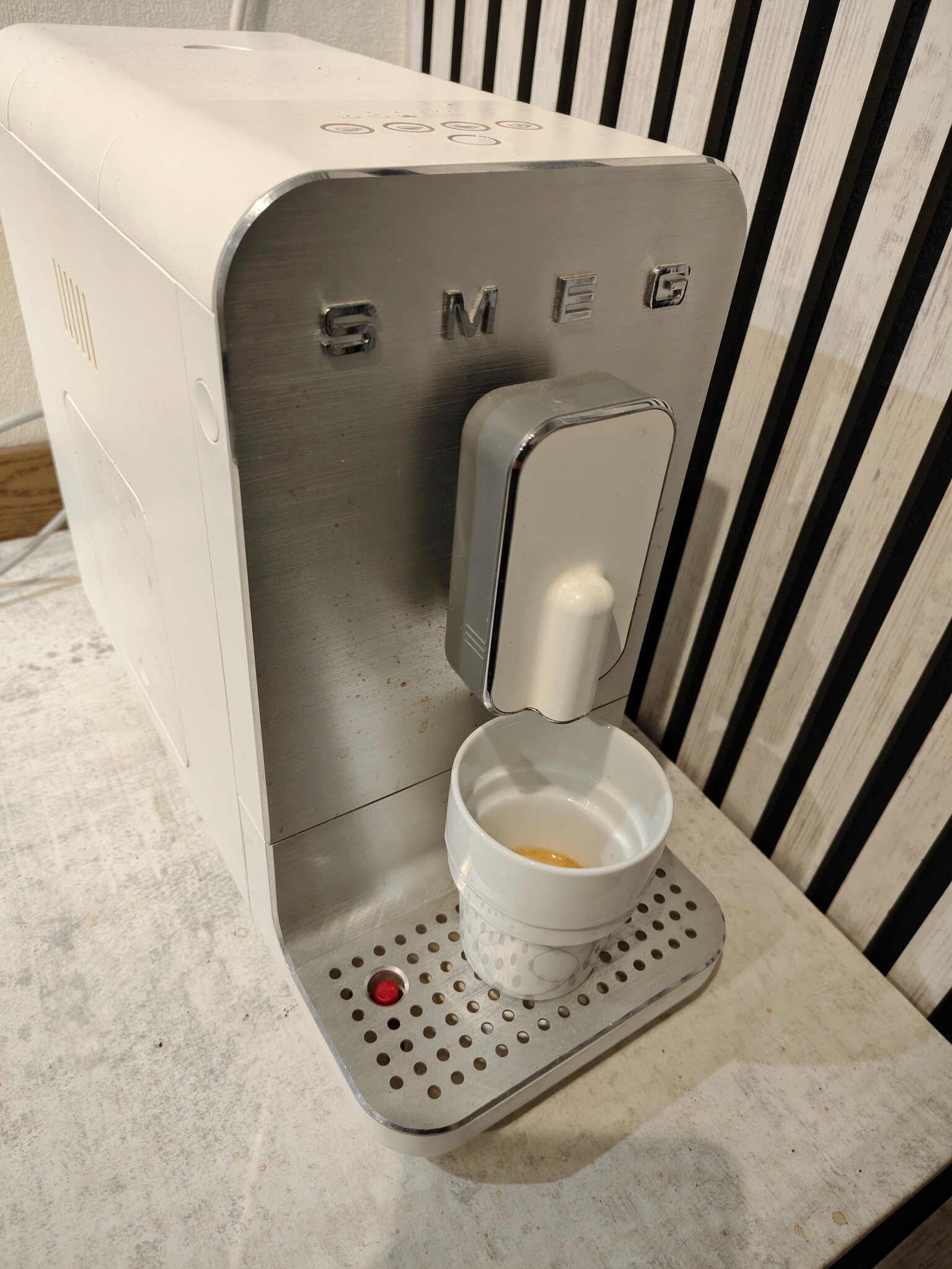

Idag blev det gott morgonkaffe igen.
Vit espressomaskin med en kopp espresso under brygghuvudet, placerad på en köksbänk med randig bakgrund.
(Reservdelarna så billiga att det kändes dyrt med frakten). 😀

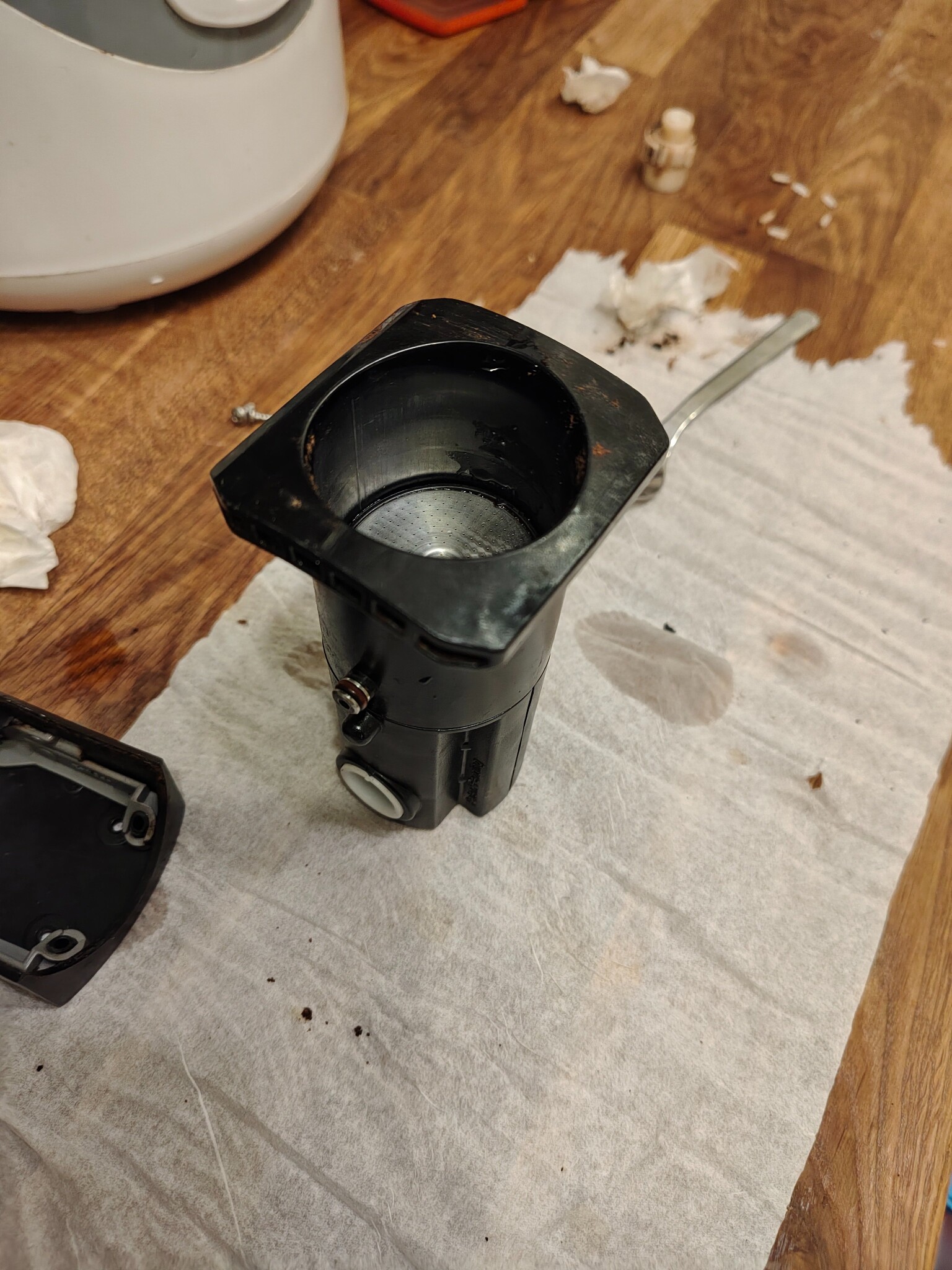

Nästa gång kostar jag nog på den ett nytt bryggverk. Det är en repa i cylindern, med kugghjulen kostade en 1/10 del av hela enheten.
Dan_Johansson och 8 till

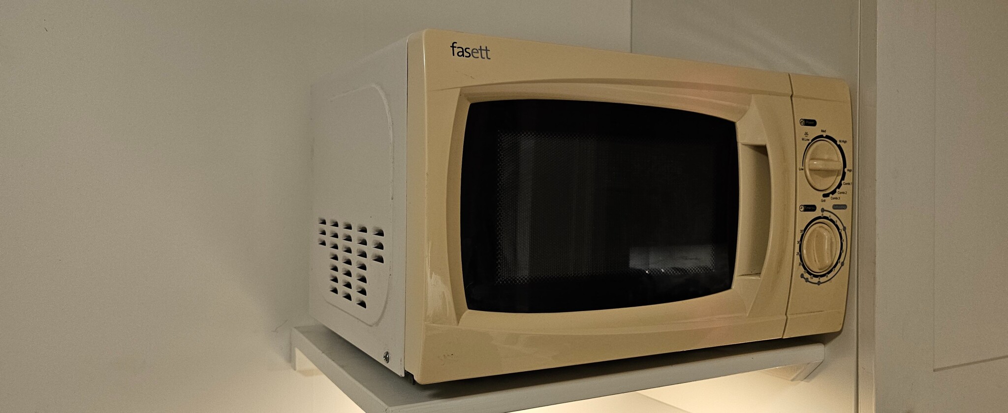

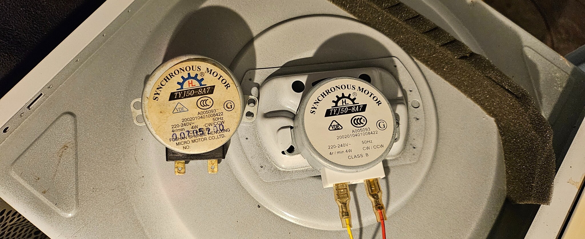

Den här mikrovågsugnen slutade att snurra på tallriken för några år sedan.
Gulnad mikrovågsugn med rundade hörn och frontpanel med två stora rattar placerad på en hylla.
När jag öppnade den konstaterade jag att det var avbrott i lindningen på motorn. En snabb sökning visade att en precis likadan motor gick att beställa från Aliexpress för 55 kronor inklusive frakt.
Mikrovågsugn med två synkrona motorer, en gammal och en ny, monterade på en roterande plattform inuti ugnen.
Så nu snurrar tallriken igen. Jag har för mig att hela mikron kostade runt 500 kr när den var ny för sådär 20 år sedan. Om man bara kunde få den gulnade plasten lite vitare igen.
