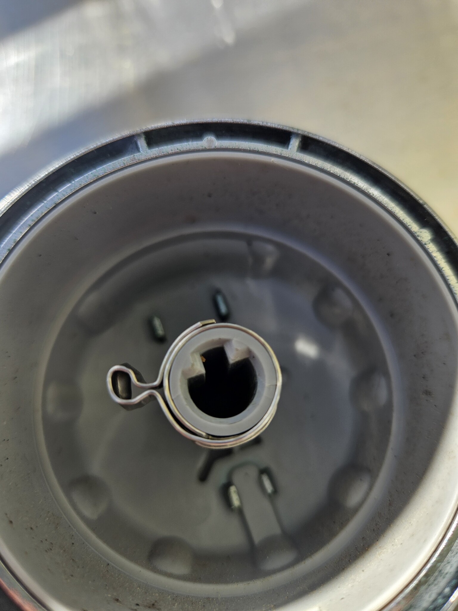

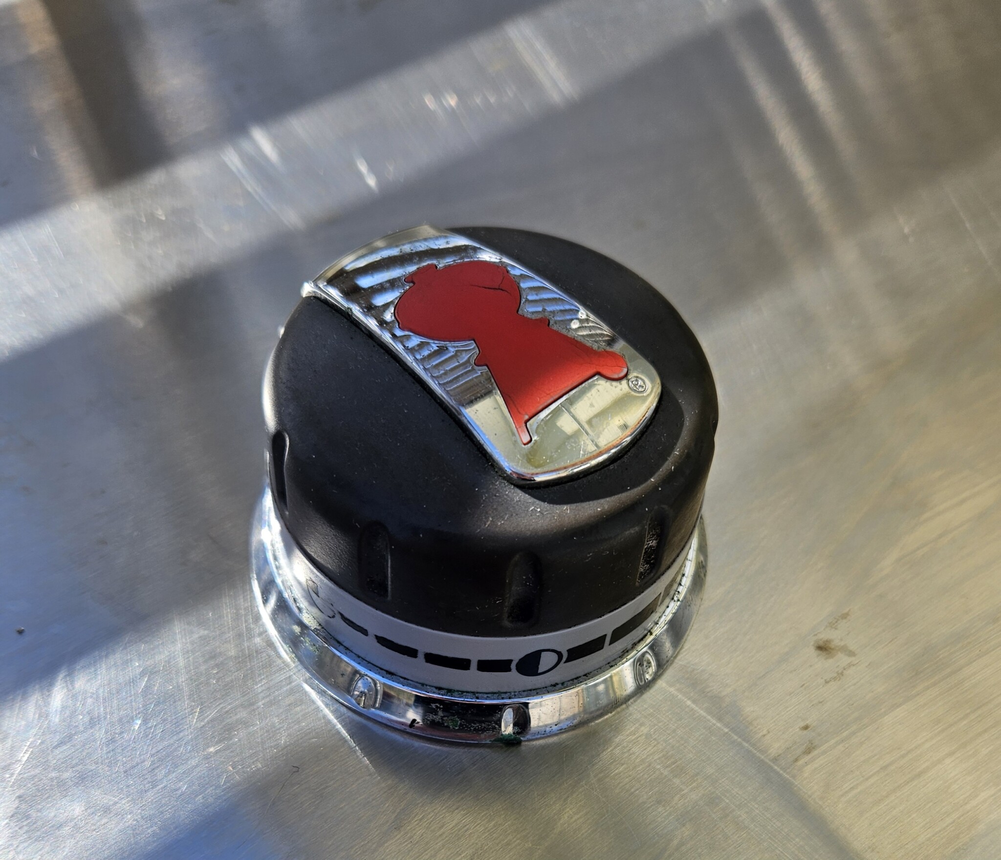

Mina gasreglage på Webergrillen håller på att ge upp efter 14 år. Pga värme och ålder så spricker de i infästningen till gaskranen. Jag tog en slängklämma i rostfritt som håller ihop sprickbildningen. Nu hoppas jag att de kommer funka åtminstone några år till. Iofs är det inga problem att beställa reservdelar till grillen, men ändå.
Gasreglage på Webergrill med en slängklämma i rostfritt för att reparera sprickor vid infästningen.
Närbild på gasreglage på en Webergrill med en rostfri slangklämma som förstärkning av infästningen vid sprickbildning.
Slangklämma, https://www.biltema.se/bil---mc/bil...-rostfri-1-orade-o70-162-mm-240-st-2000035862

Kanske något att tänka på i förbyggande syfte. Min Weber är "bara" tre år...men det skadar aldrig att vara proaktiv. 👍
Dock vet jag inte om jag tycker att det är värt att betala 470 spänn för de 236 slangklämmor som blir över och som jag inte kommer ha så stor användning för. Kanske skulle krympslang med smältlim fungera lika bra. 🤔
