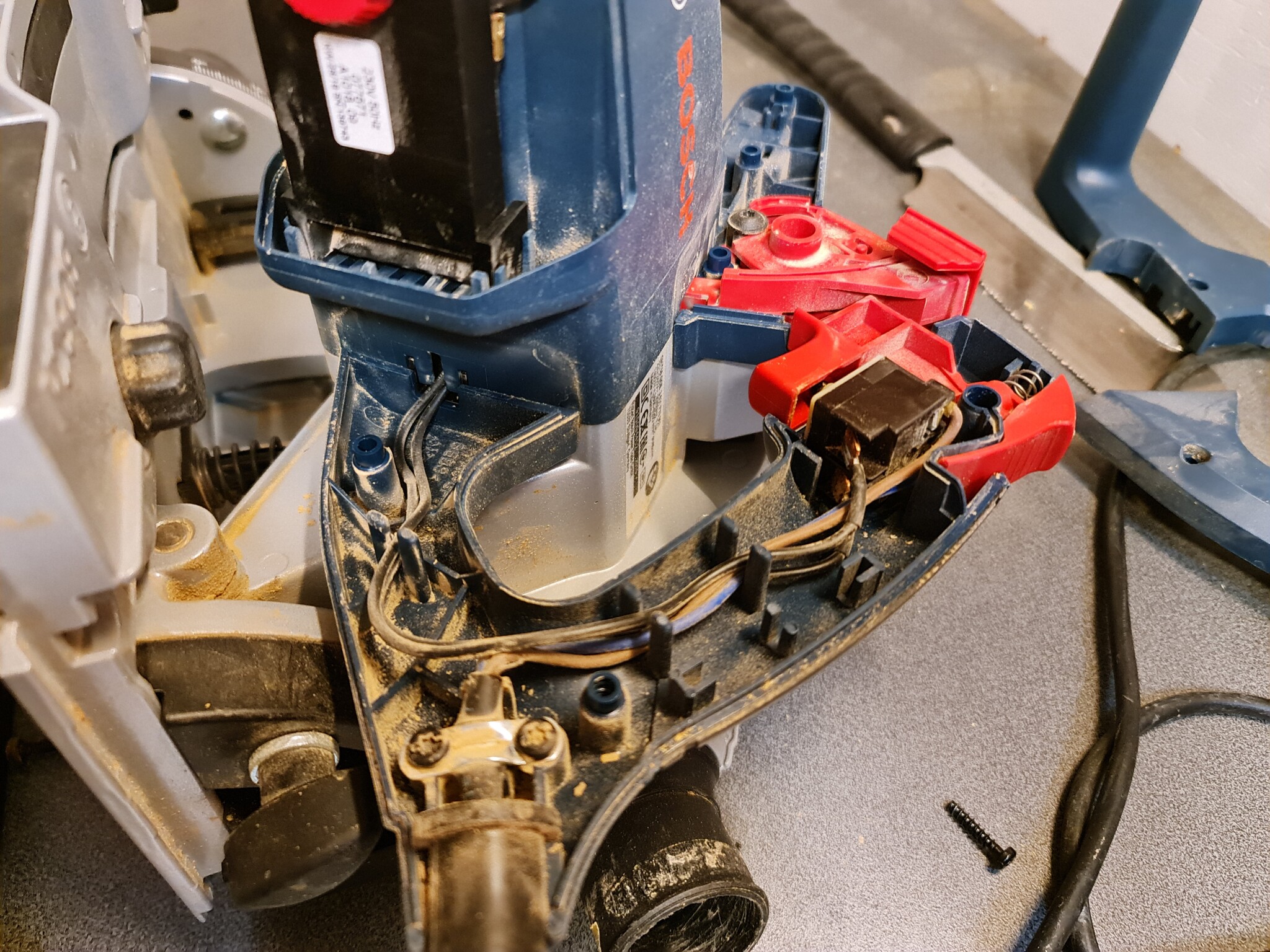

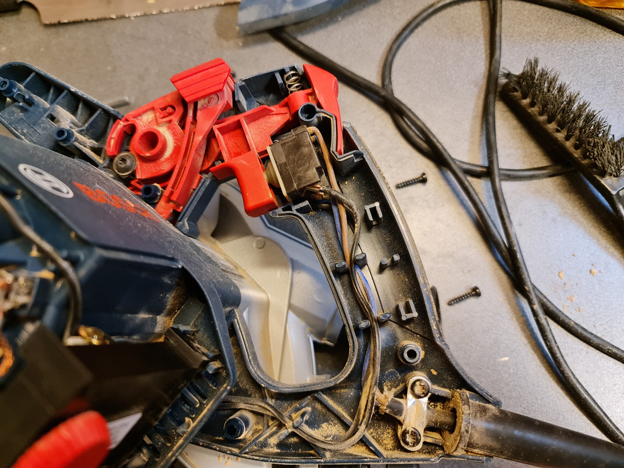

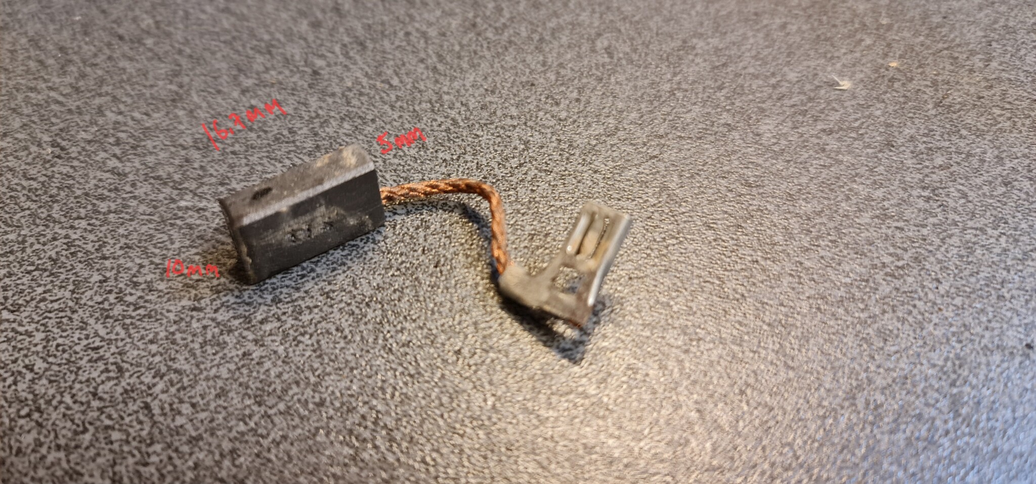

Felsöker min sänksåg Bosch GKT 55 GCE och tar gärna emot tips.

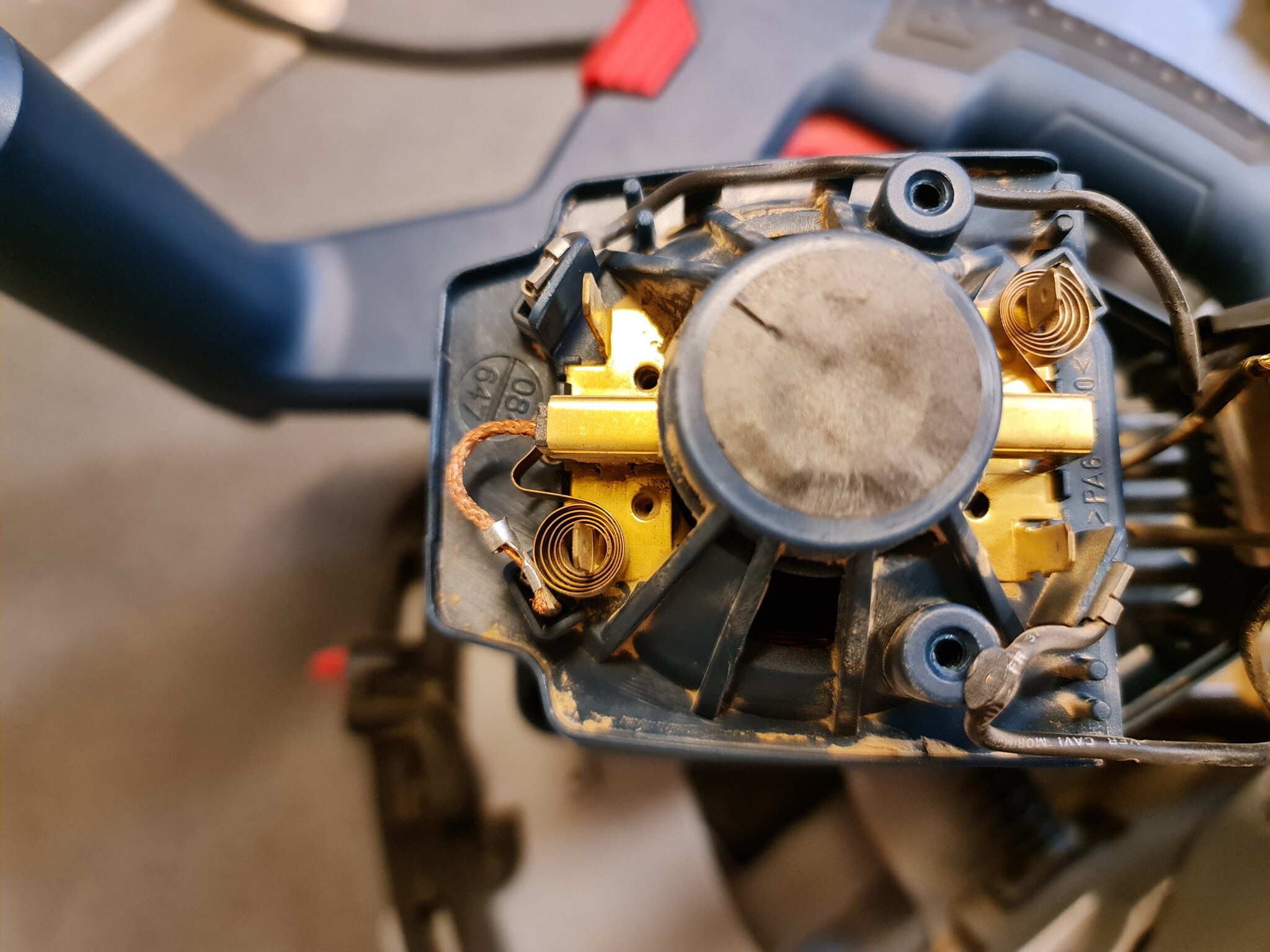

Kolen såg fina ut och ca 17mm kvar. Lite ledsen eftersom det sannolikt hade varit den billigaste reparationen :-(
Med mina amatörmässiga elkunskaper så får jag med min enkla multimeter iaf signal igenom strömbrytaren.
Ser inga skador på kablar eller kontakter.

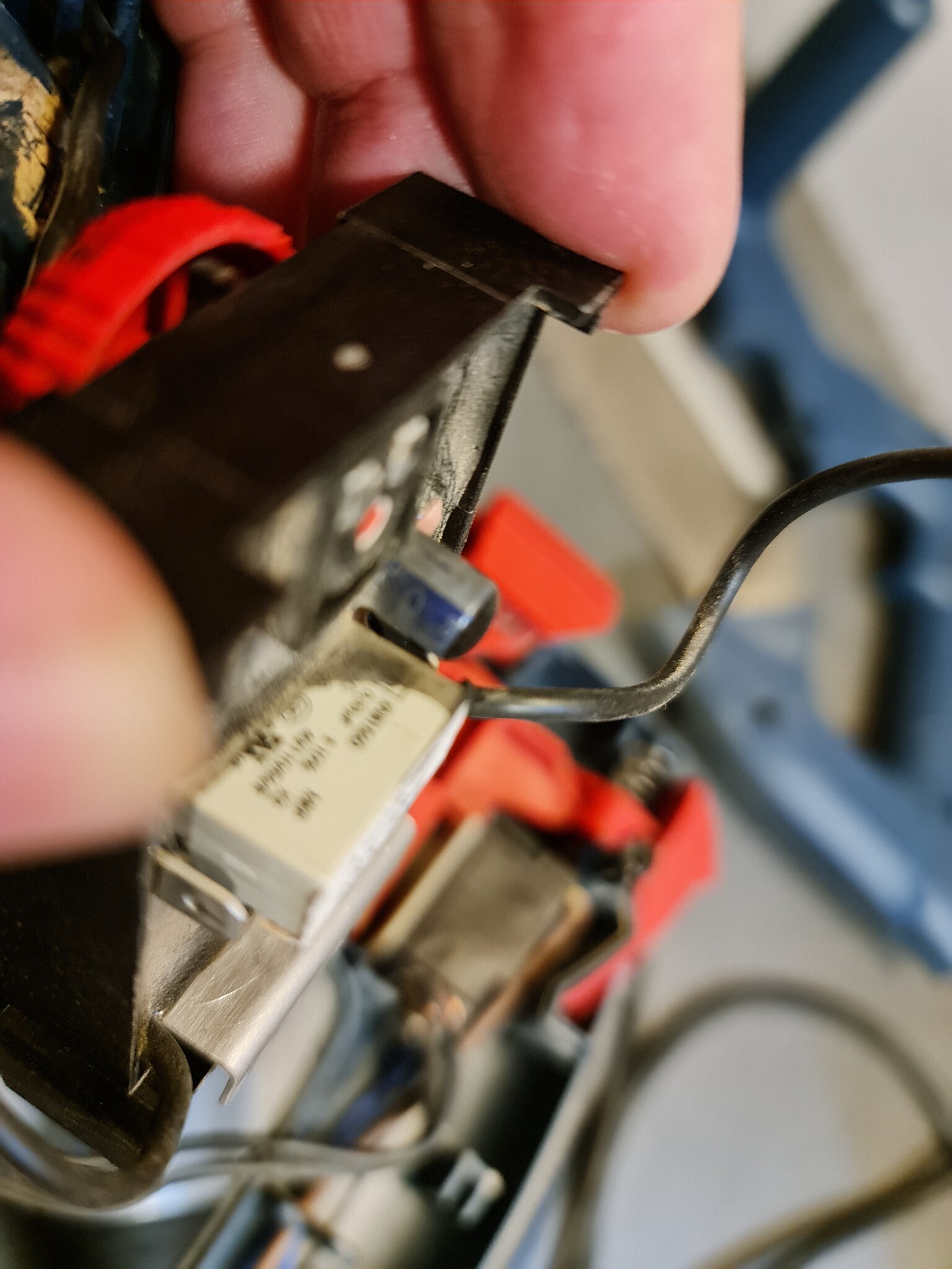

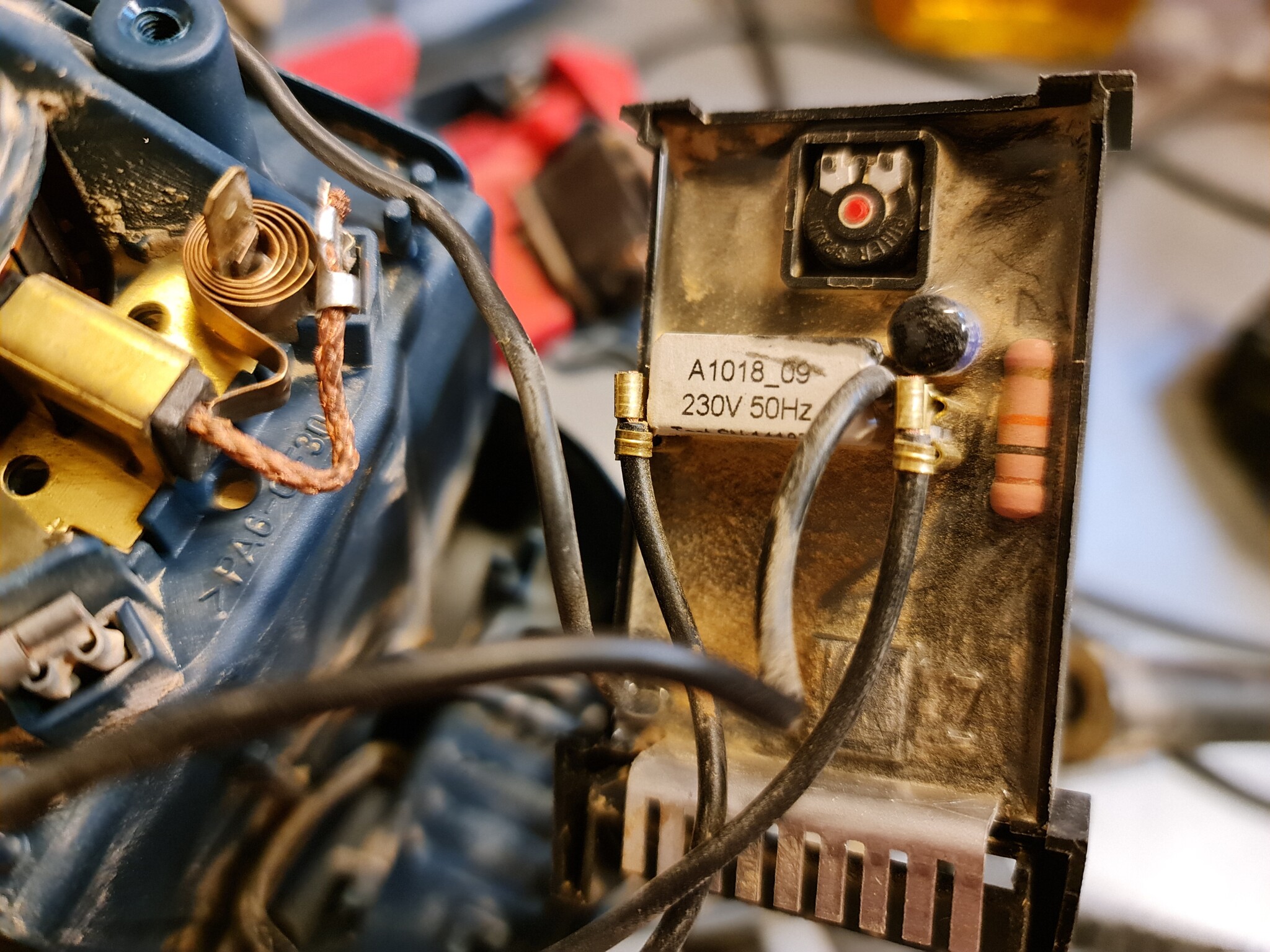

Men visst ser det jag tror är en kondning (svarta cylindern som sticker upp) lite svullen ut på toppen? (Sista bilden på varvtalsregulatorn.)
Är det rimligt att testa att koppla ur varvtalsregulatorn för att testa att motorn startar, eller riskerar jag att sabba något annat?
Något annat jag borde mäta med multimetern för att identifiera problemet?
Kolborste med kabel och kontakt från sänksåg Bosch GKT 55 GCE. Kolborsten mäter 16,7 mm i längd, märkt med dimensioner i röd text.

Bosch GKT 55 GCE sänksåg öppnad för felsökning, visar interna kablar, kontakter och varvtalsregulatorn med skruvar, borste och sladdar runtomkring.
Öppen sänksåg Bosch GKT 55 GCE visar interna komponenter, med kabeldragning och delar av varvtalsregulatorn synliga, tillsammans med en svart skruv i förgrunden.
Närbild av en del av en sågs varvtalsregulator med kretskort och kablar, misstänkt svullen kondensator, etikett med "230V 50Hz" text.

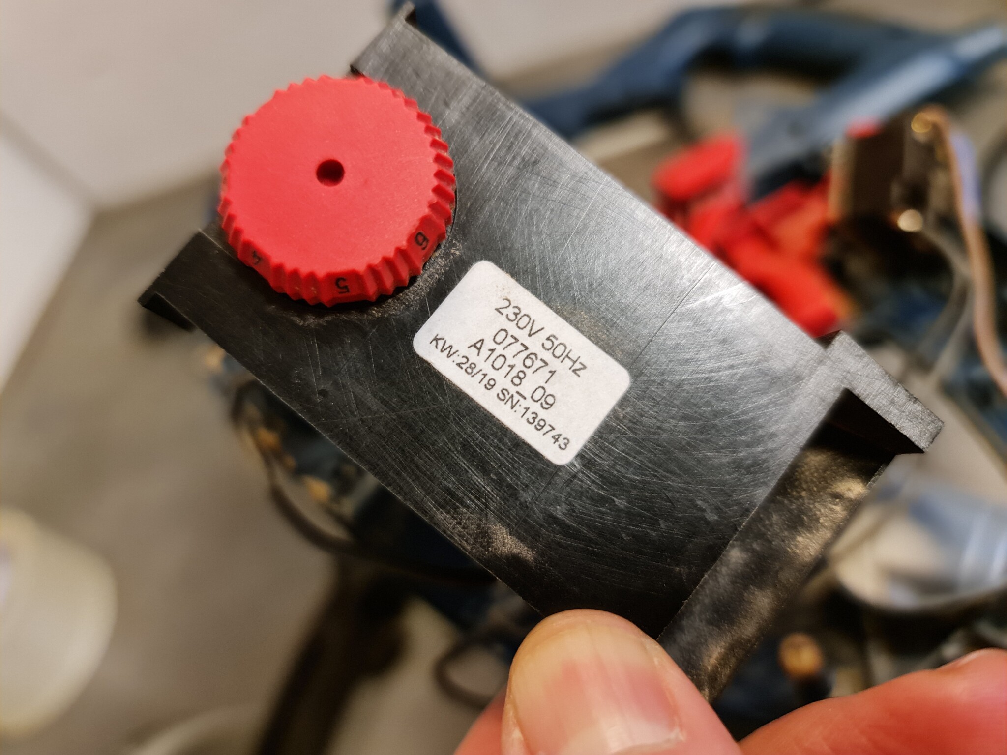

Svart varvtalsregulator med en röd ratt, märkt "230V 50Hz", hållen i handen. Synlig text och bakgrund med oskarpa verktyg.
Närbild av en sänksågs varvtalsregulator inuti en Bosch GKT 55 GCE, med fokus på en misstänkt svullen kondensator.
Jag tror att kondensatorn har någon tjock isolermassa på sig snarare än att den är svullen. Men visst kan du prova att koppla förbi regulatorn.
Känner du att du har kunskapen så kan du testa delarna steg för steg. Du kan börja med att mata motorn direkt med 240V och se så den inte låter illa eller så. Låter den illa eller går ojämnt kan det vara skadade lindningar.
Elektronik till märkesmaskiner brukar inte vara så hiskeligt dyr som reservdel. Kolla det innan du ger dig in på komponentnivå.

P
Ja, det är ju rimligt med tanke på att resten av kretskortet är ingjutet i någon massa.
Tack.
Följa 240V ledningarna är lungt, här är det inte svårare än att flytta flatstiftskontakterna från varvtalsregulatorn till motorn, men jag var inte helt säker om det finns något i motorn som inte gillar en sådan start.
Ska testa det ikväll.
Byta enstaka komponenter på ett inkapslat kretskort är nog lite övermäktigt för mig, och Bosch har trots allt någorlunda rimliga priser på reservdelar och de är lätta att hitta. (Till skillnad från dewalt där allt mer avancerat än en skruv kostar som en helt ny maskin 🤬)

Tror du att man kan få bort silikon-gummi grejset som döljer/skyddar kretskortet utan att skada det?

Det ska finnas medel för att lösa upp gjutmassa, men frågan är om det inte fort blir dyrare än ett kort.
