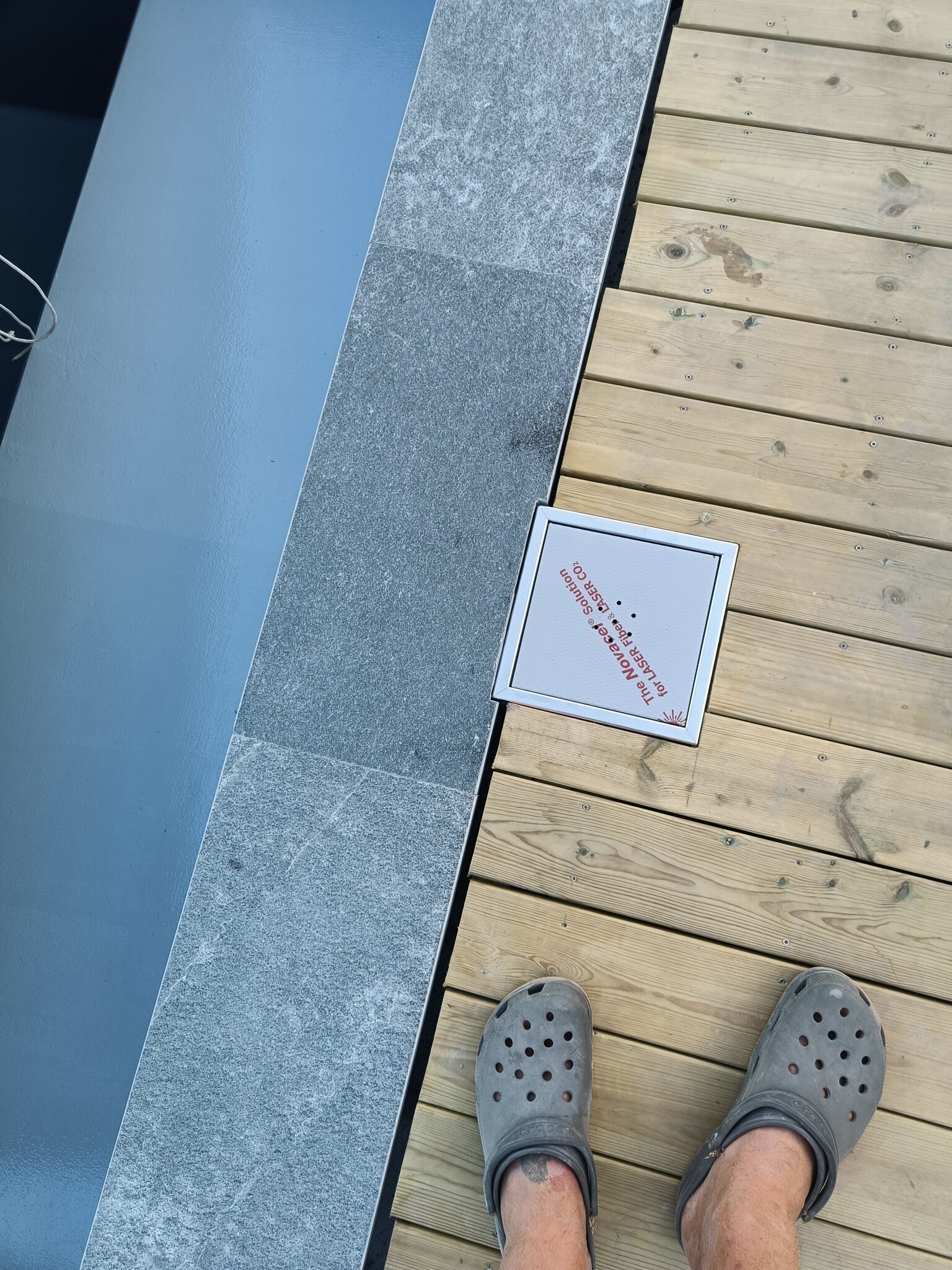

Har du satt kantstenen ännu?
Freddan054 Freddan054 skrev:
Kör 30 gr för tillfället. Det är några grader för kallt för kvälls- och nattbad märkte jag. Dock perfekt för att orka bada 3-4 timmarspass med dottern dagtid :)
Jag förstår det. Har du tänkt köra året om eller stänga innan vintern?
Jag började igår men kom av mig när det visade sig att den antika stensågen jag lånat löser jordfelsbrytare. Jag tror att nolla och skyddsjord sitter ihop. En närboende elektriker ska komma och kika idag. Jag hoppas att han löser det, annars får det bli vinkelslip även för mig.
Jag har iaf limmat två sidor, förutom stenarna som ska kapas. Jag tror att det kommer att bli bra även om det är svårt att få alla skarva helt perfekta.
Ser ju kanon ut! Blir ju ingen fog där inte! :)

Väldigt fint! Noterar att den sista trall-brädan är sned och att trallen inte är jämnt kapad mot badet. Är nyfiken på om det är något som syns ”i verkligheten” eller bara är iögonfallande på bild?
Jag tror att du svarade i fel tråd men altanen kom till innan kantstenen och på bilderna hade jag inte kapat rent och monterat sista brädan närmast stenen. Ytterbrädan låg dessutom helt löst.
Jag gjorde ett ryck i går och med det. Kan lägga upp någon bild i min tråd sen
