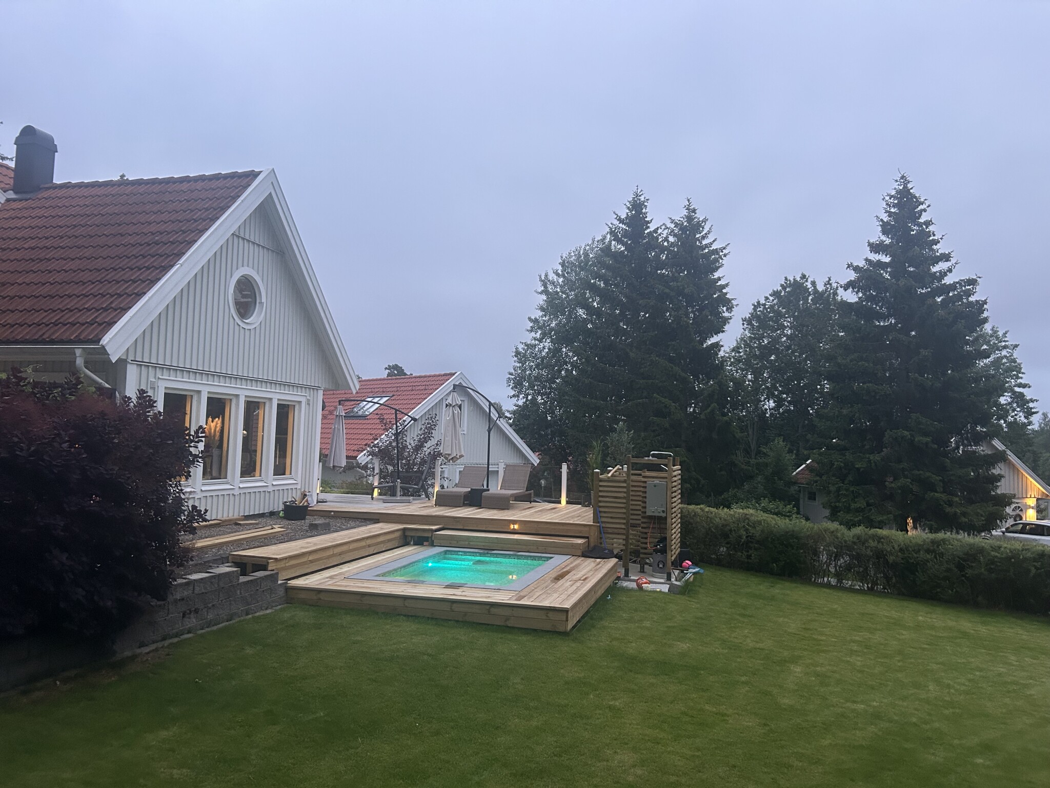

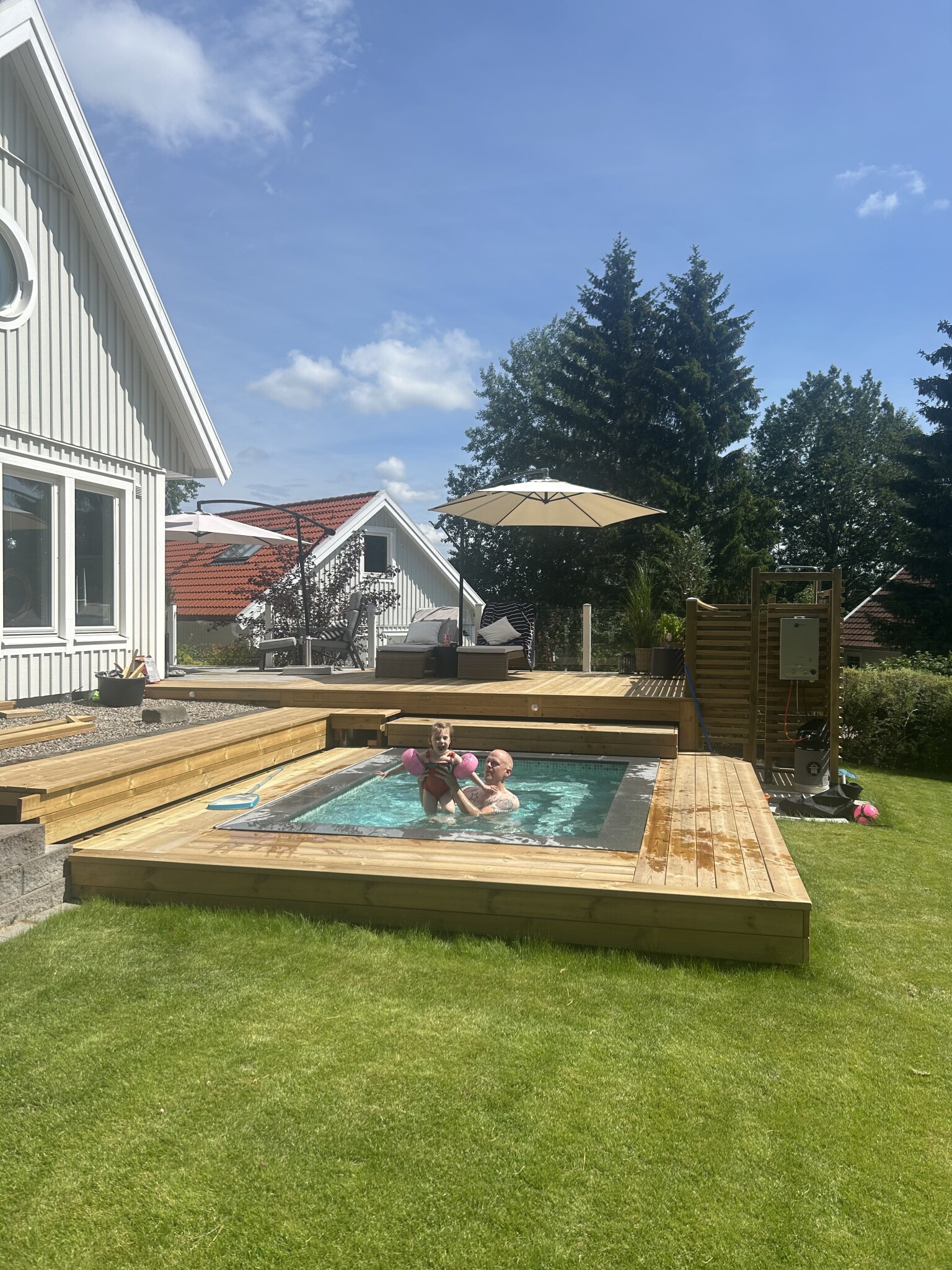

Pool med trätrall på gräsmatta utanför ett hus, omgiven av buskar och träd, med fokus på den nyinstallerade poolen.
Far och dotter leker i en liten pool omgiven av trätrall i en solig trädgård. En parasoll och husets exteriör syns i bakgrunden.
Lägligt nog kom värmeböljan lagom till poolpremiär!!
Jag var ordentligt nervös vid vattenpåfyllnad. Sen nervös igen vid driftsättning. Fortfarande lite nervös för dosering av klor men börjar få in snitsen på det.
Det är några detaljer kvar på uteduschen och inbyggnad av motorn till taket är inte klar. Men det sparar jag till en mulen dag.
Dottern på 4 år har bara ett enda intresse just nu och det är att bada. Helst med pappa som ju bara varit ute och byggt hela våren. Det ställer jag mer än gärna upp på 😅

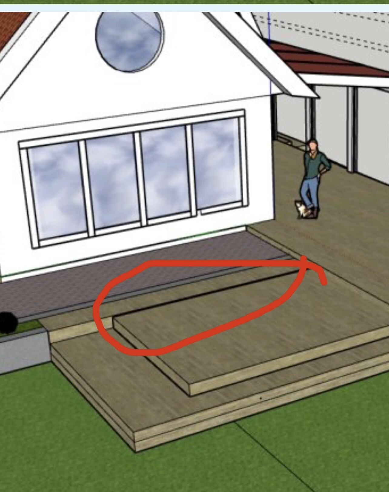

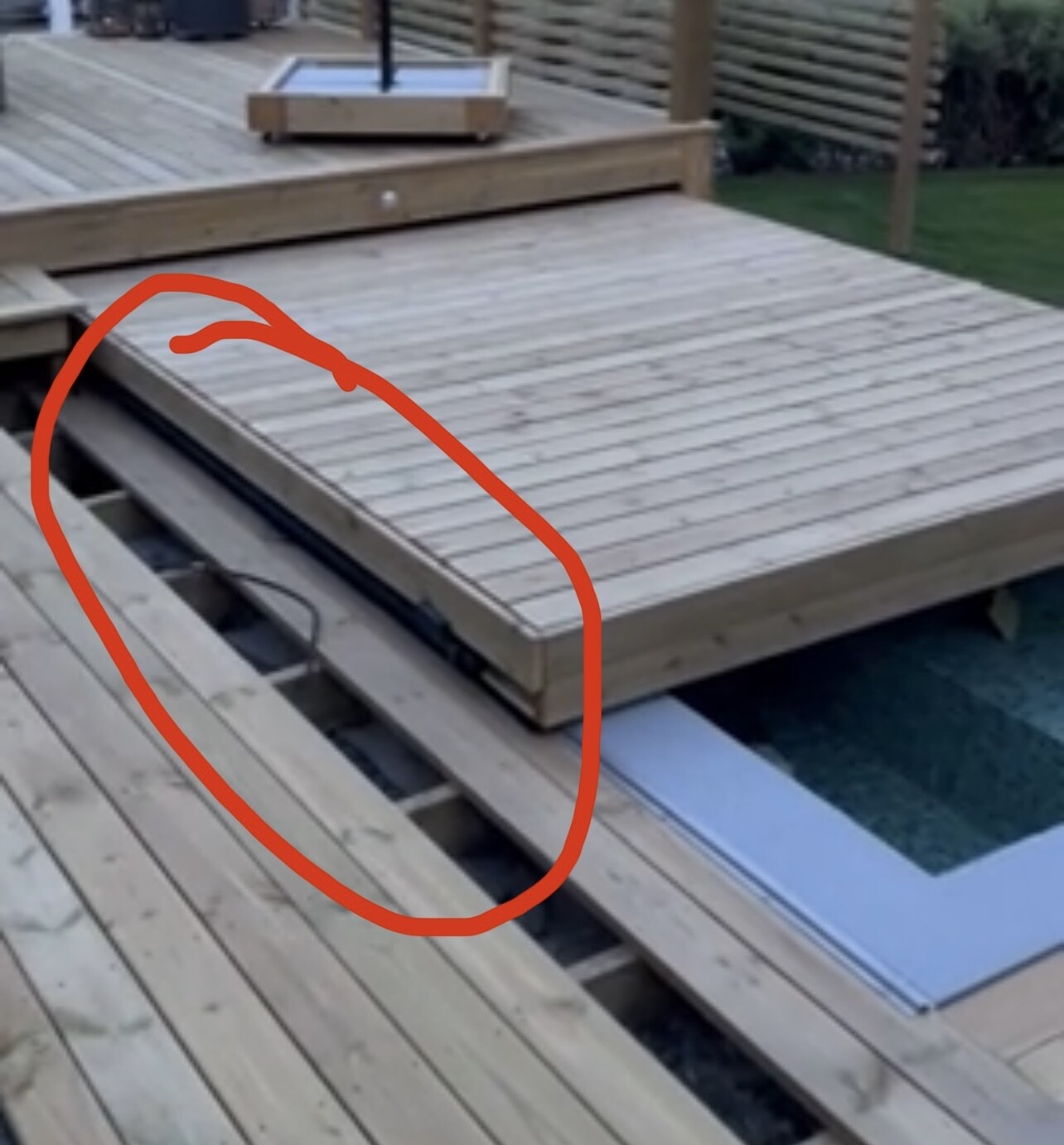

Det här är ett riktigt kul projekt! Jag känner igen mig i - ”jag vet vad jag vill göra men har ingen riktig koll utan tar reda på det under tiden.” Tar mycket tid men blir ofta till slut bra!
Jag tycker stängningens rörelse och utseendet på poolen är grymt! Är pooltaket stabilt når man går på det fullt utfällt?
I början på tråden planerade du däck utan glapp mot taket:
Illustration av ett hus med trädäck, markerad sektion ovan pool i rött. Person står vid däck, omgiven av grönska.
Men nu verkar du låta det bli ett glapp enligt:
Trädäck med glapp mot pooltaket, markerat med röd cirkel; visar byggprojekt med fokus på däckets och pooltakets övergång.
Någon särskild anledning till detta? Jag tänker att man helst gärna vill låta golven gå närmast sömlöst över i varandra. Jag har försökt leta i tråden efter diskussion kring detta men kanske slarvar.

Kul att du gillar det! Det är helt klart ett av mina mest utmanande men roligaste projekt.
Det stämmer att planen från början var en nära sömlös skarv. Jag släppte den idén av flera orsaker.
Höjdskillnaden.
Eftersom hela konstruktionen ansluter till befintlig altan samt befintlig marknivå (grusgång till vänster om den fasta delen) fick jag det inte att stämma höjdmässigt. Det hade jag kunnat lösa på flera sätt men då fortplantar sig problemet till ännu en altan på andra sidan huset samt trädgårdsmur osv.
Detta hade varit hyfsat enkelt att lösa på ett snyggt sätt men då kom jag till;
Själva skarven
För att det ska bli riktigt snyggt i skarven skulle jag vilja ha samma mellanrum som trallen vilket skulle vara på tok för lite marginal om eller snarare när träet börjar röra på sig. Lösningen var då att öka mellanrummet något vilket skulle skapa en ficka som skräp, löv, snö osv skulle fastna. Jag funderade över att ha någon list av något slag men detta problem i kombination med höjdskillnaderna gjorde att jag inte gick till botten med det :)
Ska jag vara helt ärlig så var det också ganska skönt att ta en enklare utväg för att komma framåt i projektet då det under en period i våras faktiskt var lite tungt. Allt går ju att lösa om man verkligen vill. Det är inte alls omöjligt att jag bygger om i framtiden om jag hittar energi eller får slut på andra projekt (osannolikt).
Pooltaket är sjukt stabilt. Jag skulle kunna ha mogendans på det om jag ville :)
Det blir dock intressant att se hur det funkar över tid men jag har gjort ett hyfsat jobb med att hålla fukt borta både underifrån och ovanifrån vilket jag tror är nyckeln. Det är också hyfsat enkelt att plocka isär för renovering då det är en tvådelad ram.

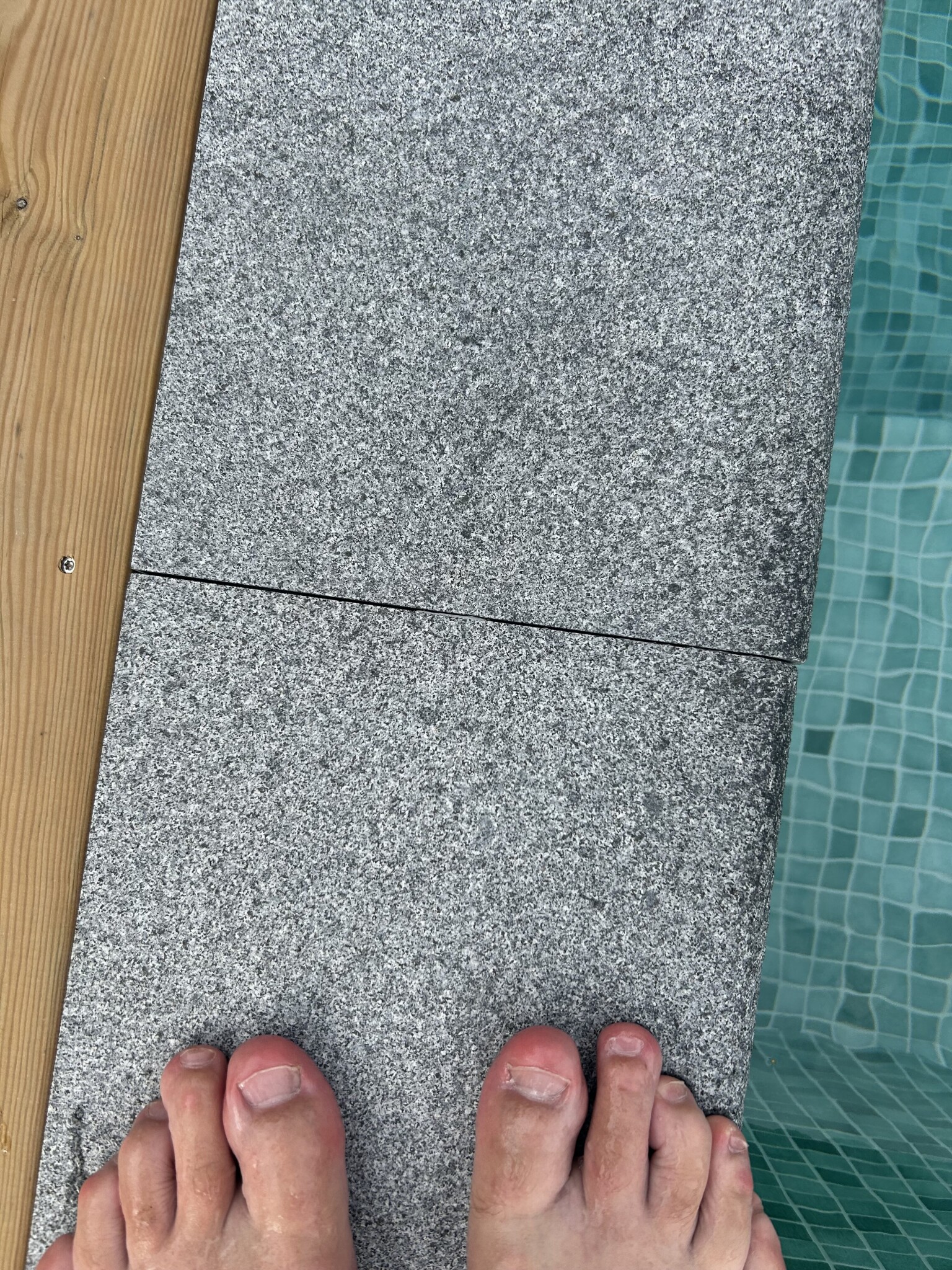

Ber om ursäkt att jag tjatar om detta men nu ska det ske för mig och jag känner ingen som gjort något liknande.
Som jag förstår det la du bitarna mot varandra utan mellanrum, stämmer det? Och hur känns det med fog jämfört med inte fog mellan stenarna nu när poolen är igång?
Ingen fara. Jag förstår och känner igen mig. Hade inte heller någon att konsultera innan direkt.
Jag skulle säga att jag har 1-3 mm mellanrum mellan stenen. Jag la en tunn sträng lim mellan varje sten, inte så mycket att det blir som fog men dels för extra styrka och också för att det inte ska komma ner vatten mellan och under plattorna. Har försökt knäppa några bilder som illustrerar men det är lite svårt att fånga på bild.
Grå stenplattor intill en pool med träkant och några tår synliga, visar mellanrum mellan plattorna.
Närbild av stenplattor vid poolkant med små mellanrum, fötter på trädäck nedanför, taget för att visa avstånd och konstruktion.
Beklagar att ni även måste se mina tår 😄
Jag känner inte att jag behöver foga av estetiska skäl. Det ser schysst ut. Förmodligen gör jag det ändå vid tillfälle för att undvika vatten som stannar i fogen så jag riskerar frostsprängningar.
Någon annan i tråden som har erfarenhet får gärna berika med kunskap här. Behövs det eller ej? Har hört både och.

Tack för svar och bilder! Jag skulle verkligen inte vilja foga det där. Tror du verkligen att det är risk att det spränger, och att det hjälper nämnvärt att foga?
Det jag var inne på var att foga med samma epoxifog som till mosaiken, fast i passande kulör förstås. Den är ju tät i sig själv och borde hindra vatten. Å andra sidan kanske det är liten risk för frostsprängning.
Låter det nog vara. Skulle stenen lossna går det ju att sätta tillbaka den :)
