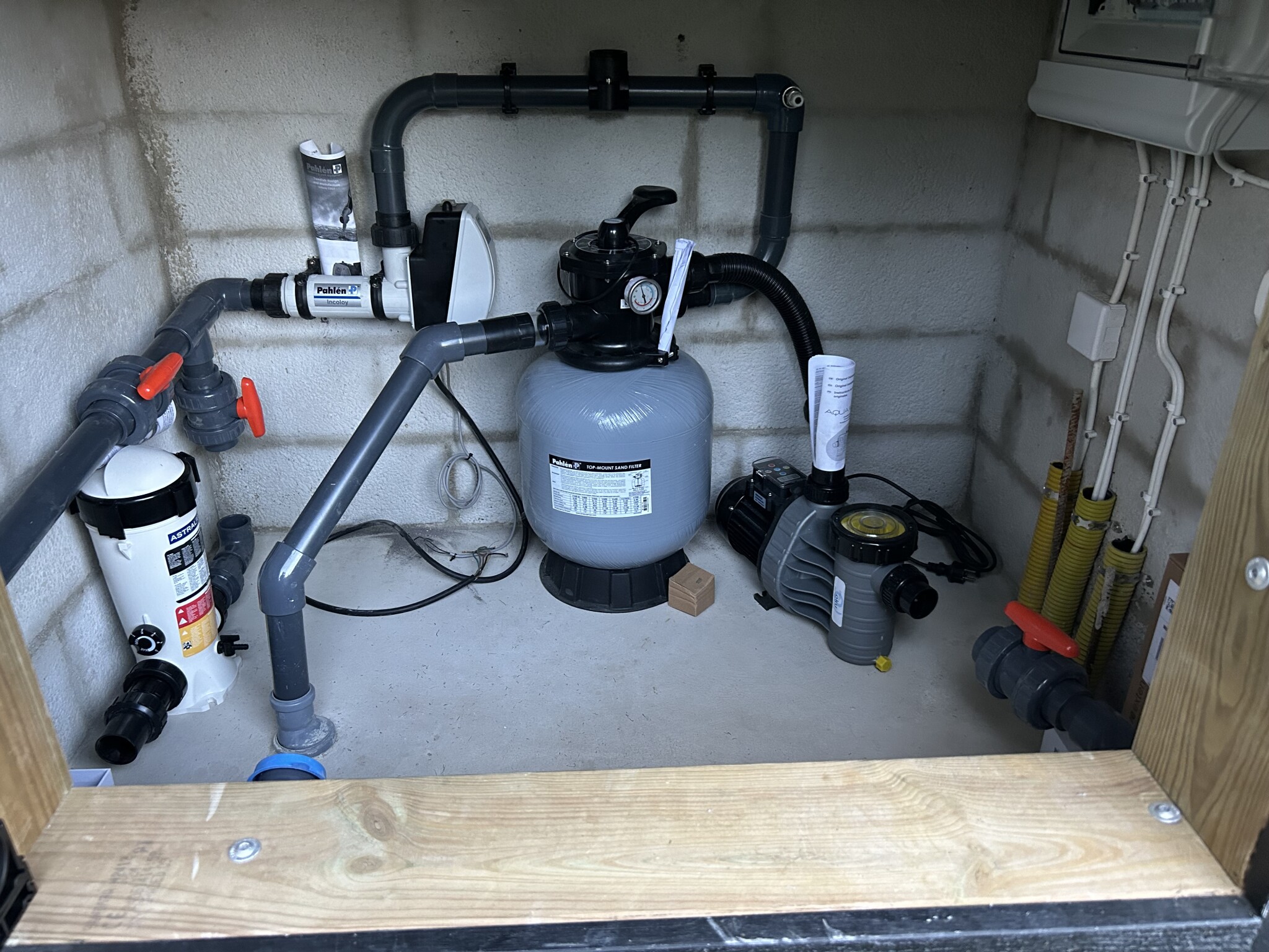

Idag har jag börjat koppla in tekniken. Inte limmat något men förberett då elektrikern kommer imorgon.
Inga konstigheter egentligen. Pump -> Sandfilter -> Dykrör för tempgivare -> Blue Connect som läser av vattenkvalitet (temp, klor, pH) -> Elpatron -> Klorpucksdispenser.
Klorpucksdispensern är en fattigmansvariant av poolautomatik som jag hoppas ska fungera dugligt. Jag tänkte att den eventuellt doserar för starkt för en såpass liten pool så jag sätter den i en bypass så att jag med vattenflödet får större justeringsmöjligheter. Lite experimentellt men om jag lyckas har jag ju sparat massor jämfört med doseringsautomatik. Får springa ut och skruva manuellt dock men det får man ta. Förhoppningsvis hittar jag ett bra läge efter ett tag.
Jag sätter in elmätare från Shelley i undercentralen samt möjlighet att kunna styra elvärmaren från app eller programmera tillslag vid en viss temperatur. I min research på ”smarta” värmare var det rätt svårt att hitta vettiga prylar. Eller iaf till vettiga priser.

Teknisk installation för poolsystem med pump, sandfilter och rördragning i en liten teknisk kammare.

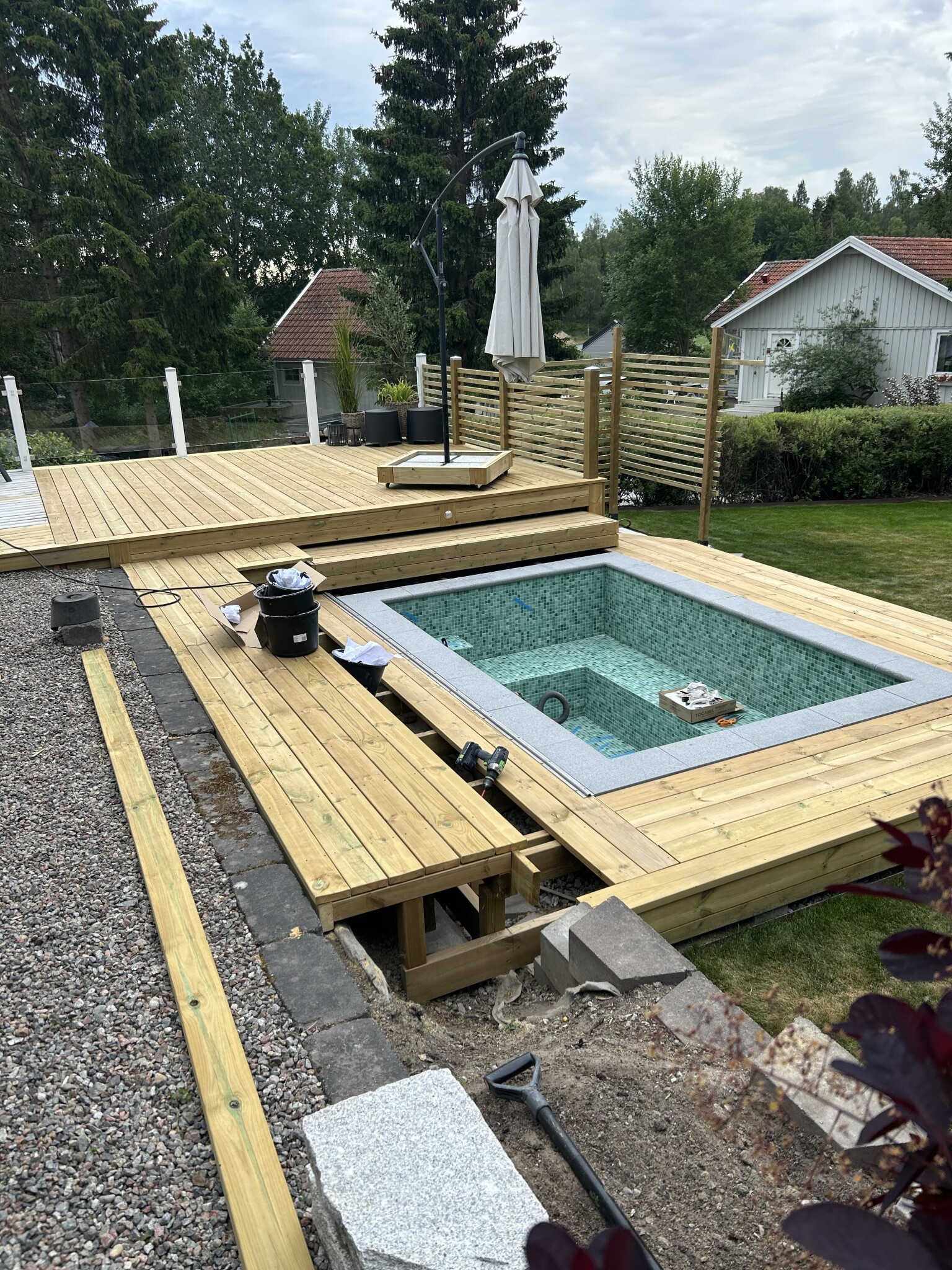

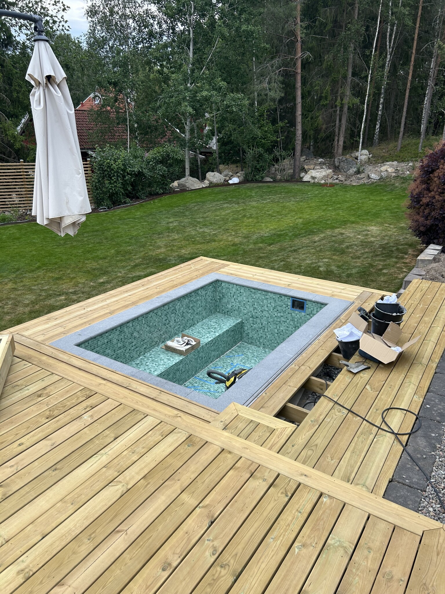

Jag fick sätta om ett mindre parti mosaik då några brickor satt lite dåligt.
Det hade förmodligen blivet skinnbildning på fixet när jag hann dit med arket och då fäster det inte. Idag gjorde jag därför om detta och det var ju tur att jag upptäckte det nu och inte sen 😊
Nu är jag iaf klar med kaklandet. Igen. Lite tjänsteresa sen ska jag foga.
Den lilla ”buren” till höger i bild ska bli utedusch. Pooltaket är ännu inte motoriserat då elektrikern inte hade rätt kabel med sig.
Han tyckte inte det var någon stor grej eftersom poolen ändå inte var klar än. Egentligen har han ju rätt men samtidigt dig jag lite inombords för jag längtar tills jag får pröva det som en barn längtar till julafton. Men onsdag borde det gå att lägga upp en liten filmsnutt här (om inte det visar sig att motorn inte orkar dra upp det, då raderar jag kontot och flyttar till lägenhet ;))
Trädäck under konstruktion med intilliggande mindre pool, omgiven av grönska och hus i bakgrunden.
Trädäck med pool under konstruktion, omgiven av grönskande gräsmatta och skog. Material och verktyg ligger utspridda på trädäcket.
