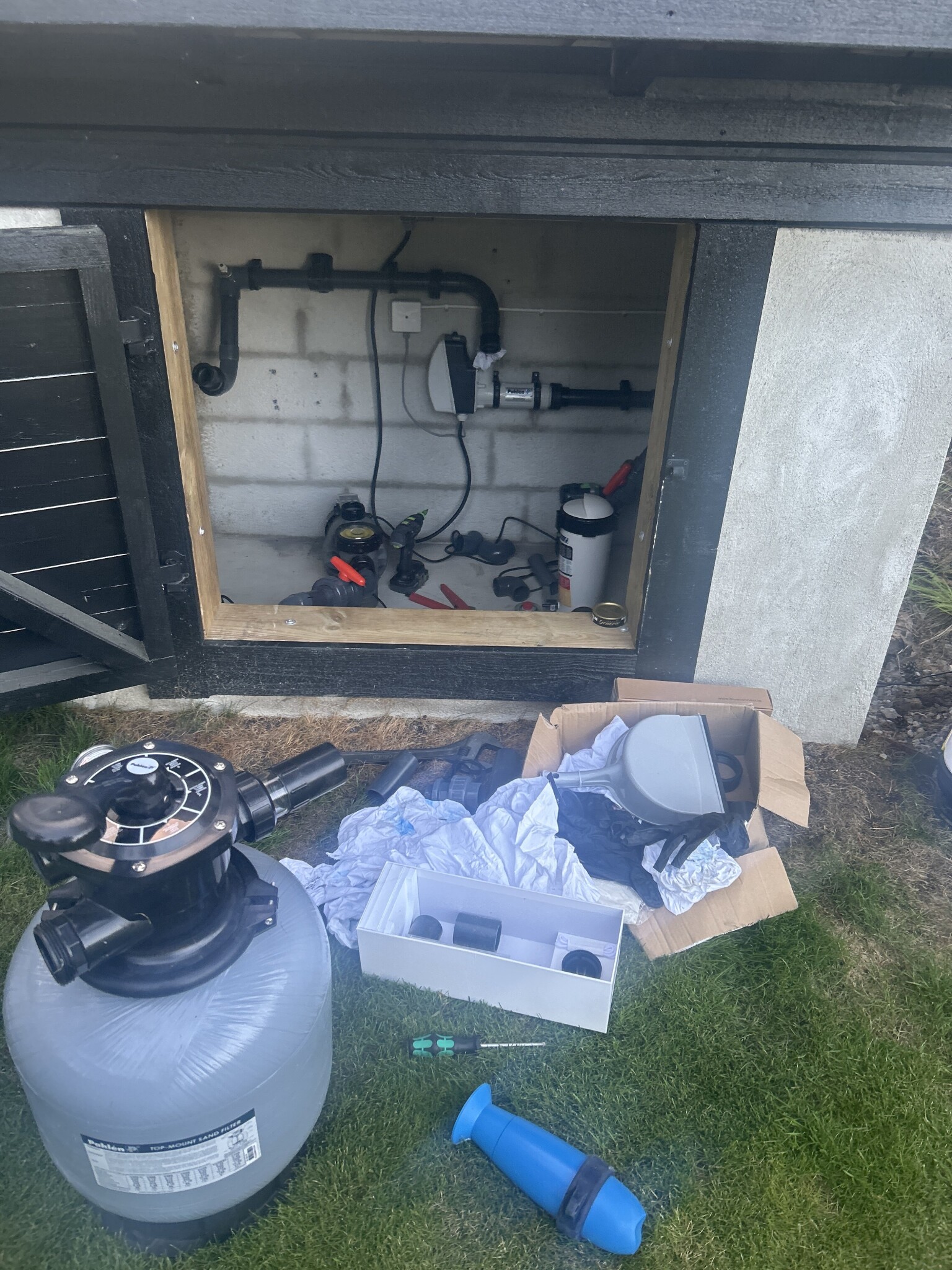

I wish!! Faktum är att vi har påbörjat påfyllnad. När jag läste det finstilta i Mapeis dokument skulle man vänta tio dygn efter fogning innan man vattenfyllde. Och fyllning ska ske med ca 20 cm/dygn. Dvs badpremiär mot slutet av veckan.
Stötte dock precis på patrull. Då vattenlinjen började närma sig inloppet på poolen blev det hög tid att börja limma ihop PVC-rören i pumphuset. Skulle skoja lite med min dotter och ropade i ena pemröret. Då säger sambon att det bubblade i vattnet. Jag har alltså vänt på slingan. Trots att jag tyckte att jag kollat detta 100 ggr.
Hade jag inte ropat i röret hade jag alltså limmat ihop kalaset helt omvänt vilket hade blivit rejält stökigt under helgens badpremiär 😂
Nu blir det bara semistökigt då jag måste flytta om allt i pumphuset. När huvudet är dumt får kroppen lida.

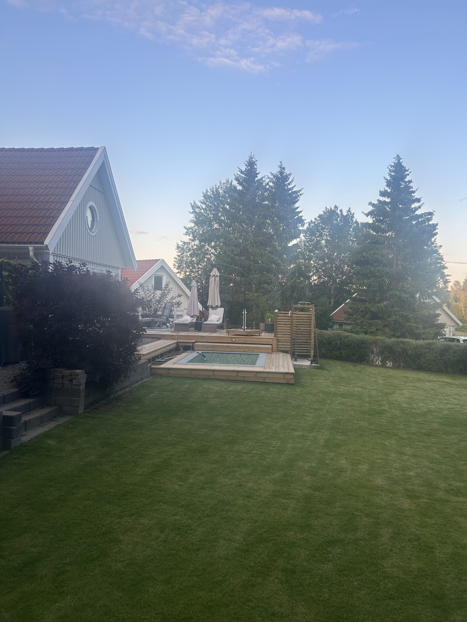

Härlig kväll i Nykvarn. Nu skulle man vilja bada men det närmar sig iaf.
Trädgård i Nykvarn med poolområde och gräsmatta, omgiven av träd och hus vid solnedgång.
Poolutrustning och verktyg spridda på gräset och i ett utrymme med rörsystem, kartong och en filtertank nära poolen.
Tillbringat massor av tid här idag. Det sista jag gjorde innan jag tog kvällen var att limma ihop ett rör på en unionskoppling utan gängorna. Så det blir en tur till poolbutiken imorgon 😂
