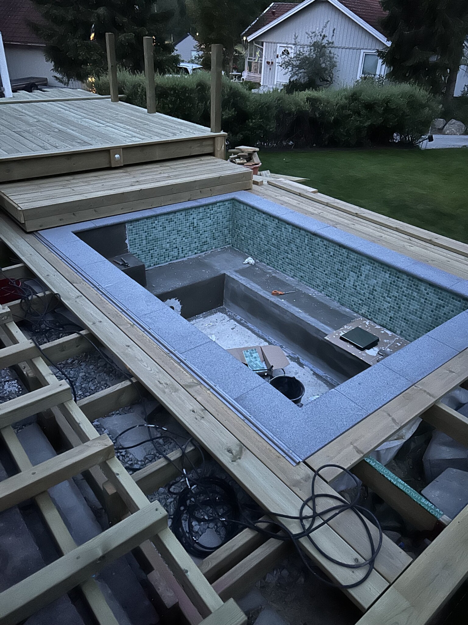

Ja, Essve är ju dyra på precis allt de gör. Valde den pga höjdskillnaderna. Hade jag byggt en pool igen (vilket just nu känns EXTREMT avlägset)så hade jag när jag putsade väggarna även putsat krönbalken och satt stenen i fix eller som du föreslår skummande stenlim. Det hade jag inte en tanke på när jag var i det momentet i höstas. Man gör tankevurpor ibland
Har du förslag på fog mellan kantstenen? Jag vill helst inte ha in vatten där vintertid som kan börja frostspränga. Är inne på om jag ska köpa en liten burk epoxyfog av samma sort jag ska foga mosaiken med men jag är orolig att den kommer sätta sig fast i graniten (även där den inte ska sitta fast).
I forum jag sett förekommer både med och utan fog. Jag skulle vilja ha det för att inte vatten ska samlas under stenarna. Är det nåt som kan rå på även svindyra lim så är det is.N nybyggarn3 skrev:
Jag har satt tätskiktet i poolen upp mot kantstenen så vattnet kan inte rinna ner i poolen utan kommer att stanna mellan stenarna.
Finns en stor möjlighet att jag överanalyserar också. Jag har ju faktiskt täckt över kantstenen med ett pooltak så det kommer ju inte vara litervis direkt.

Jag tolkar det som att det är hyfsat tätt.
Efter en dryg timme där nere blev det dock ganska varmt och jävligt
Fixet jag använder är en tvåkomponentsfog från Mapei (hela systemet är därifrån) och hyfsat behaglig att jobba med. Men har en öppettid på dryga timmen. En van plattsättare blandar förmodligen hela 25 kg-säcken och gör en sån här liten pool på en lunchrast men jag mäter upp med precisionsvåg så jag får 1/4-del i taget. Mest för att jag kan ta mig tiden att vara noggrann. Det är dyra grejer, så jag vill heller inte blanda mer än vad jag kan göra av med på ett pass.
Skulle det dessutom vara lite soligt så reduceras öppentiden till typ 15-20 minuter och då vill jag absolut inte stå där med panik.

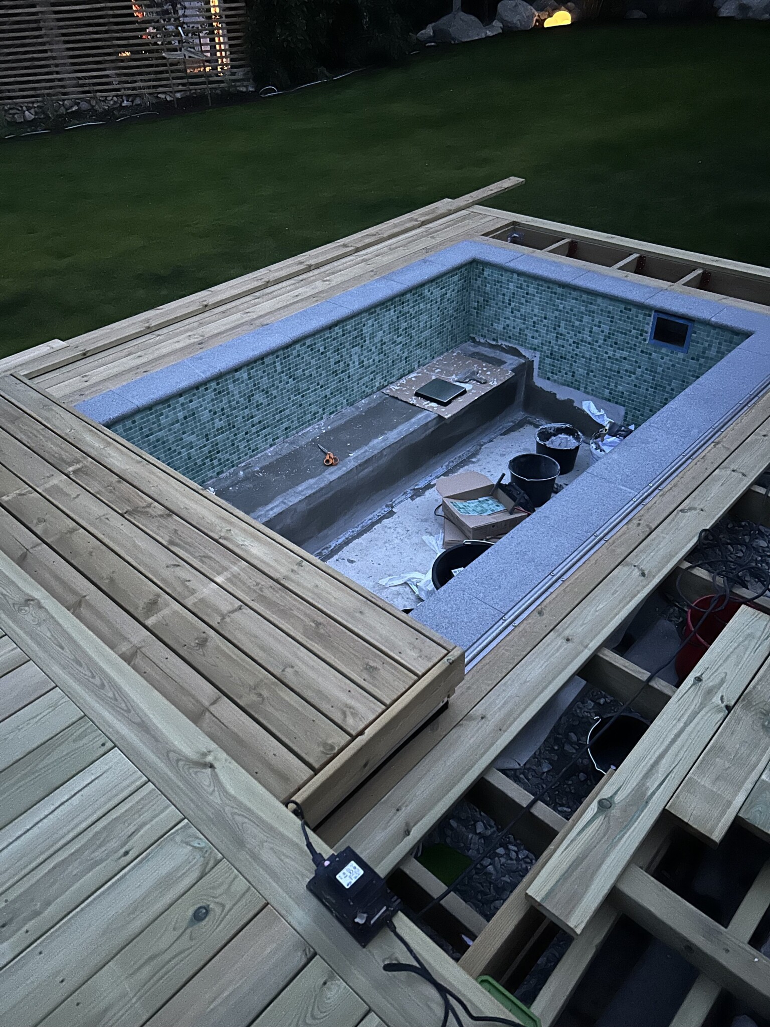

Lite Springsteen i Peltorkåporna så blev det 3 kvm till satta ikväll/natt.
Jag hade absolut föredragit att sätta större plattor dock 😅
Börjar tänka att det nog kan bli ganska bra det här. Med vatten i poolen och belysningen tänd kan jag sitta här med en grogg och må gott på semestern.

Ser riktigt bra ut! Hur är kraven på uttorkning av plattan med detta system?
Tack. Det är Astral PoolI Inarius skrev:
https://www.astralpool.com/en/en/po...s/stainless-steel-skimmers/skimmer-a-202.html
https://www.astralpool.com/en/en/po.../stainless-steel-skimmers/skimmer-basket.html
Ja precis. Mapei heter fabrikatet. Beståndsdelarna ärZ zep skrev:
Tjällden Poolstomme
Mapetherm Ar1GG (puts 8 mm) +nät
Mapelastic Zero tätskikt 2-4 mm + nät
Elastorapid fix
Kerapoxy fog
Tätskikt och fix är cementbaserade med latex som andra komponent.
Fog är även den 2-komponents med epoxy
Inlopp, spotlights och skimmer är tätade med Adesilex PG1 (epoxy)
