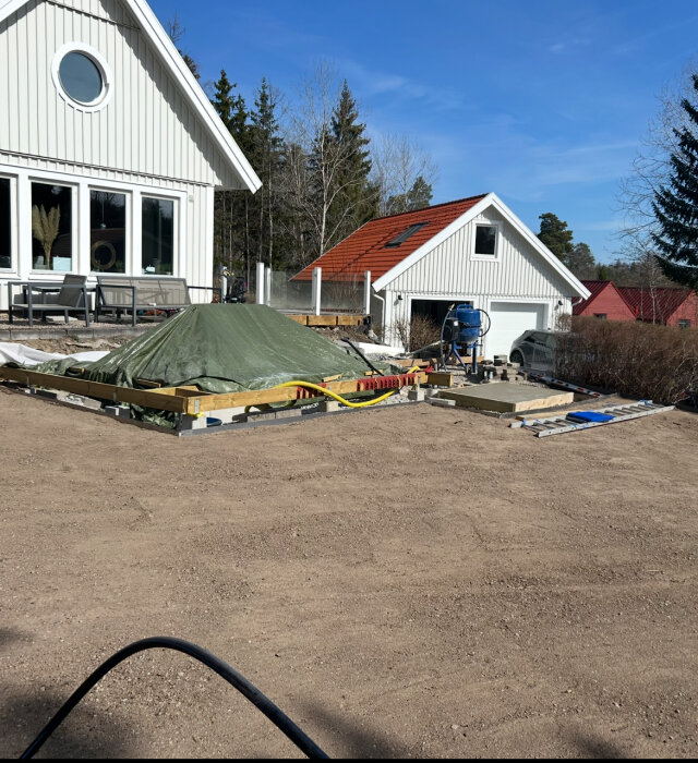

Småbarn, jobb samt anläggning av en gräsmatta har upptagit massor av tid på sistone så timmarna jag kunnat lägga på poolen har varit begränsade. Men nu är jag på gång. Har varit ett fasligt shoppande på sista tiden. Tätskikt, mosaik, skenor och dammdukar och kantsten är beställt och jag kör i skytteltrafik till bygghandeln för att hämta reglar (jag är en sån där jobbig jävel som står och väljer ut virket noga för att slippa de värsta krokarna). Fix och fog gissar jag kommer att levereras med värdetransport med tanke på hur dyrt det är med epoxi. ☺️
Har även börjat regla upp runt baljan nu. Syrafast gängstång och ankarmassa i krönbalken.
Projektet har även växt lite med en utedusch som jag tänkt kan bli lite trevlig och då gjöt jag en liten platta eftersom det dels är kul att gjuta och dels för att jag hade armering och isolering liggandes.
Planen är att köra gasoldriven genomströmningsvärmare på den. Någon som har några bra eller dåliga erfarenheter?

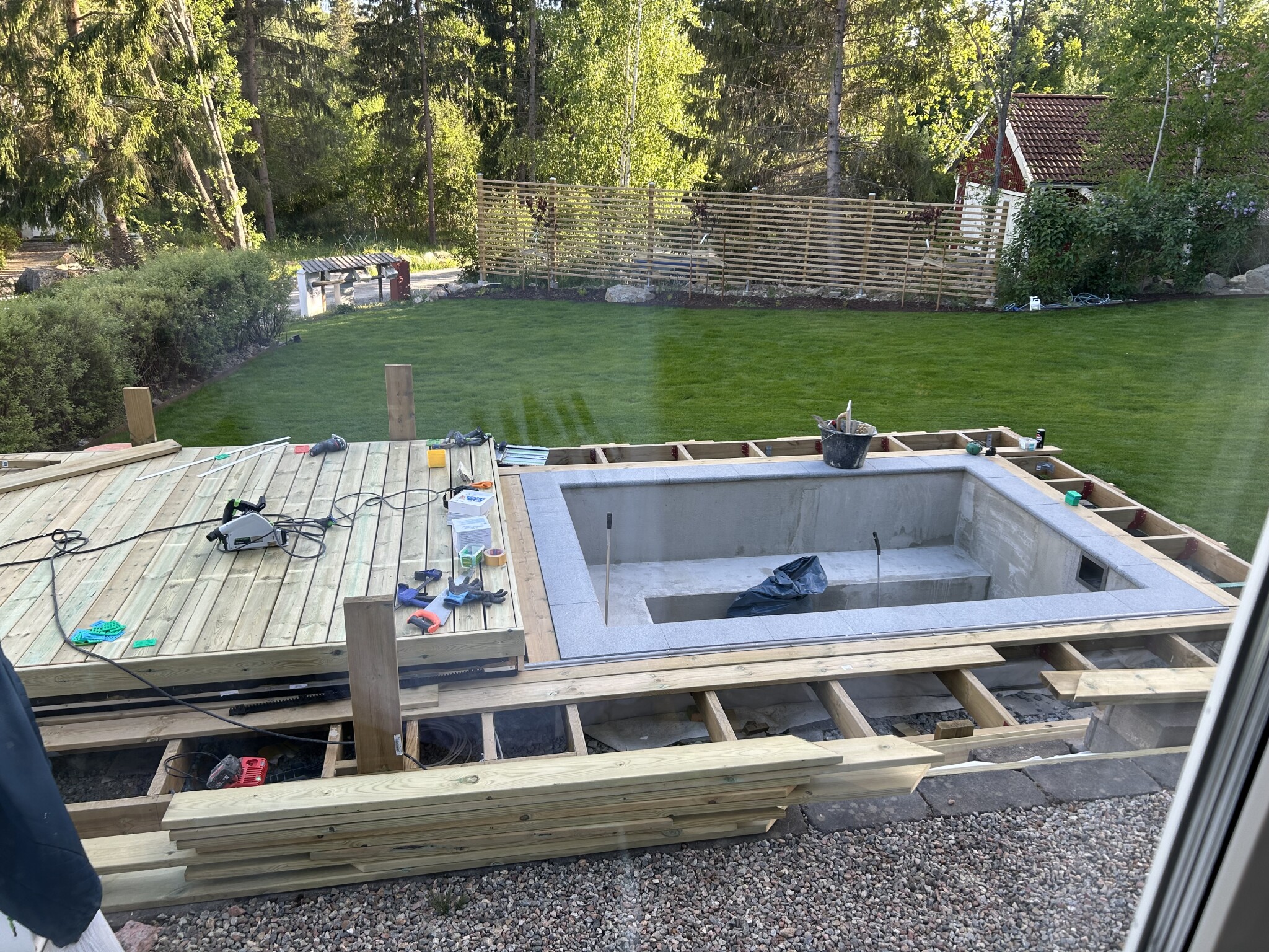

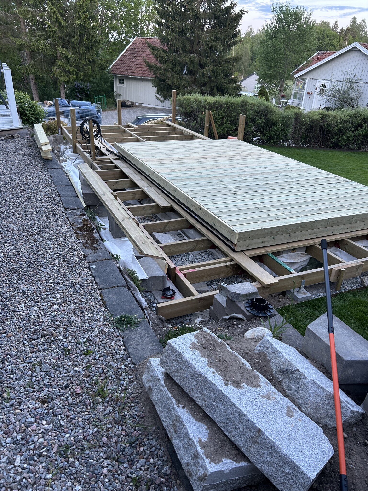

Äntligen har jag fått leverans av kantstenen jag beställde för evigheter sedan!
Stenen var enligt uppgift 40 mm tjock men det visade sig vara en sanning med modifikation då tjockleken varierade ganska friskt. Fick pussla en del med att hitta lämpliga ”grannstenar”. Blev även en del shimsande då han som gjöt krönbalken (alltså jag) inte insåg hur mycket lättare det hade varit att vara petnoga där från början. Precis när jag skulle börja limma fast dem så öppnade sig himlen vilket var ganska glädjande då jag dels var trött och dels blev jag glad för att få naturens hjälp med att vattna gräsmattan som jag sådde i påsk.
Ett annat halvt bakslag är att vi ändrat oss gällande keramik i poolen. Planen från början var 9 mm granitkeramik men nu har vi bestämt oss för glasmosaik istället. Mosaiken är bara 4 mm. Det innebär att jag måste putsa upp väggarna runt inlopp, lampor och bräddavlopp då putsen är satt för att de tjockare plattorna ska liva med dessa. Min första tanke var att jag bara kunde köra lite tjockare fix där men blev vänligt men bestämt avrådd från det av Mapei då fixets öppettid var sjukt kort och att man inte kommer ha tid att experimentera med tjocklekar i det momentet. Så puts ska på så snart jag har ett par dagars uppehållsväder i prognosen.

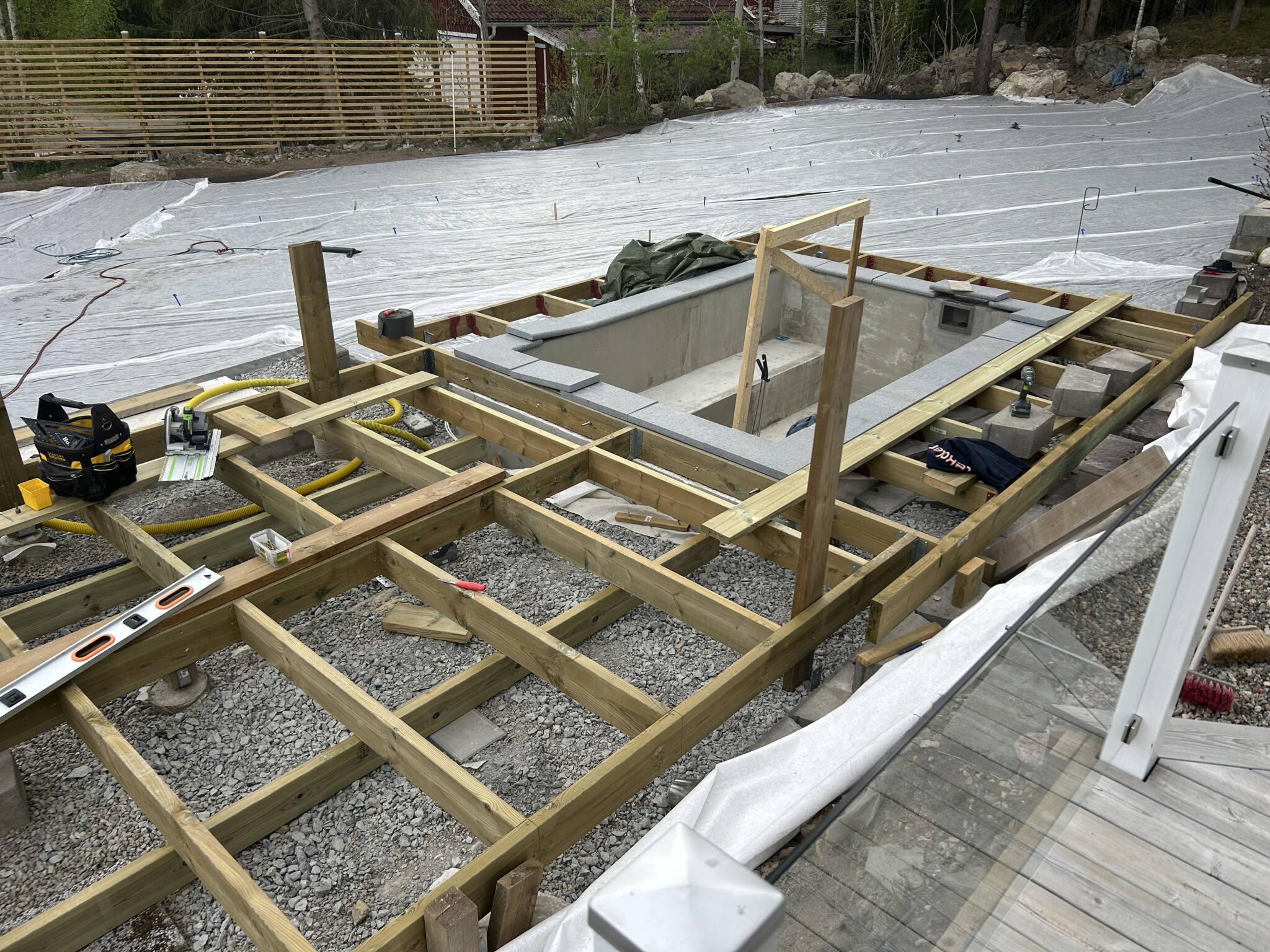

När kantstenen är på plats är det dags att börja bygga pooltaket.
Även här har jag stött på lite patrull då jag beställde skenorna från ett Slovakiskt företag (Umakov). Hjulen kom i leveransen men inga skenor och något kollinummer finns inte utan status enligt fraktbolaget är att allt är levererat. Så detta ska jag bråka om på engelsk-slovakiska imorgon. Just nu ångrar jag lite att jag var snål och inte handlade i Sverige men det var mer än halva priset. Hoppas på snabb lösning här annars står bygget lite still.
Som framgår av bild har jag reglat upp nedre planet av altanen, dvs den som polltaket ska vila på i öppet läge. Jag vill inte bygga vidare innan pooltak och motor etc är injusterat. Så lite sur är jag. Men det löser sig såklart.
Målsättning är badpremiär på midsommar. Har ännu inte träffat en enda själ som tror att jag kommer klara det 😂

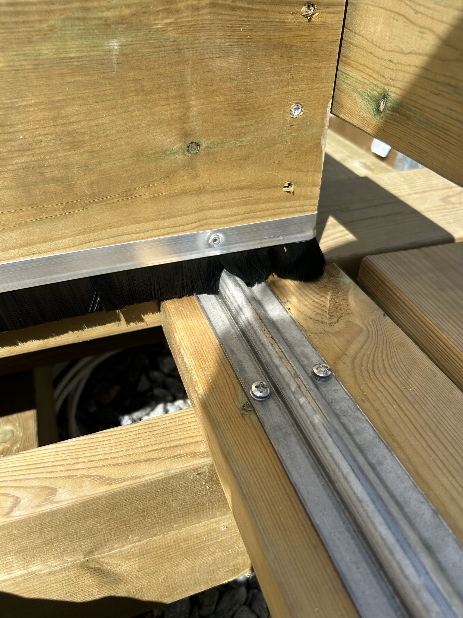

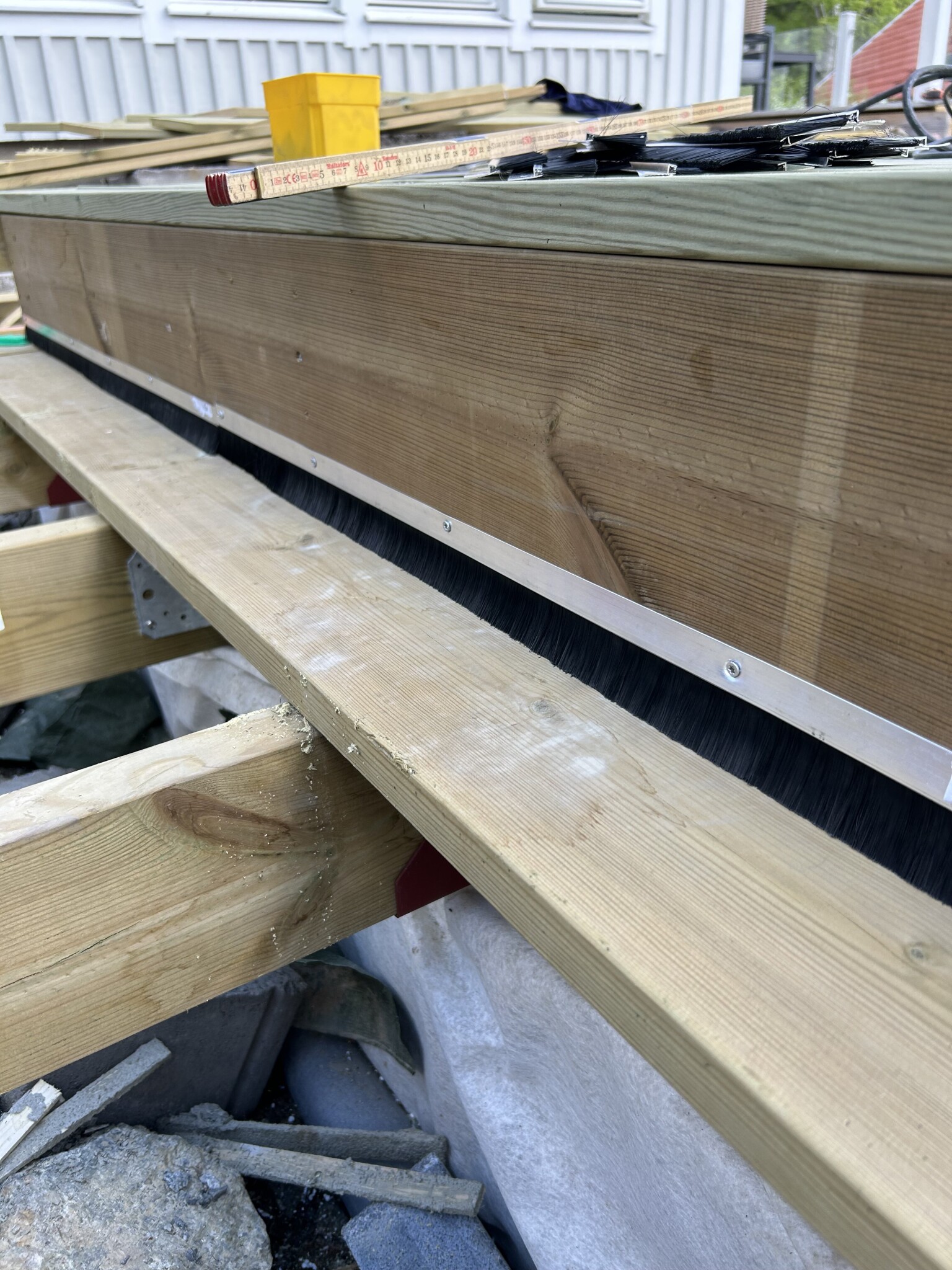

Pooltaket är iaf på plats och trots sin vikt rullar den fint på hjulen. Jag kör skenor på ena sidan och typ skateboardhjul på andra. Dels för att slippa köpa dubbel uppsättning dyra skenor men även för lite cleanare look.
Under pooltaket sitter en EPDM-duk. (Dammduk). Tanken är att den ska hindra kondens från att sätta sig i träkonstruktionen samt såklart få poolvattnet att stanna i poolen.
Jag monterade duken med lite ”häng” i mitten av poolen. Förhoppningsvis gör det att kondens rinner in mot poolens mitt och inte ut mot kanterna.
På utsidan tänkte jag sätta en borstlist som ska hindra det mesta av skräpet.

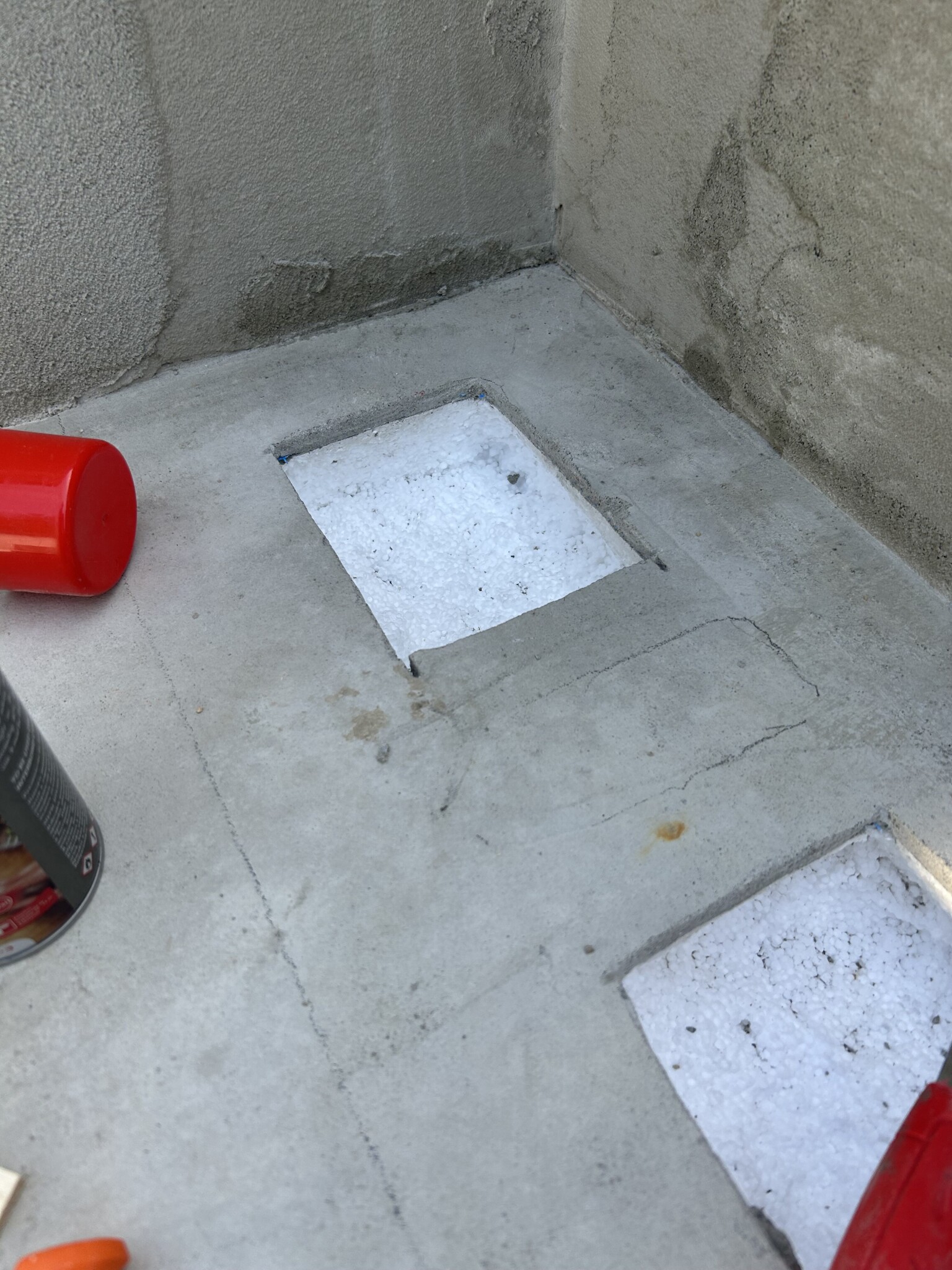

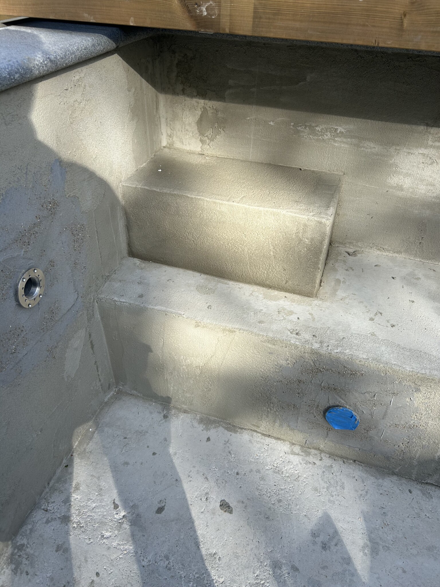

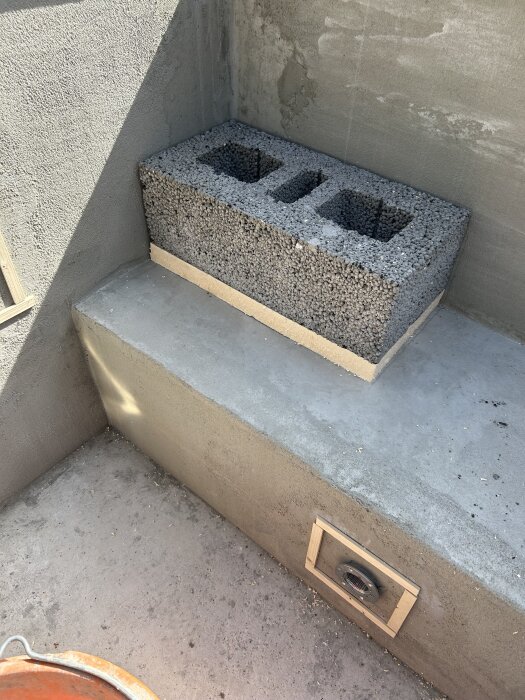

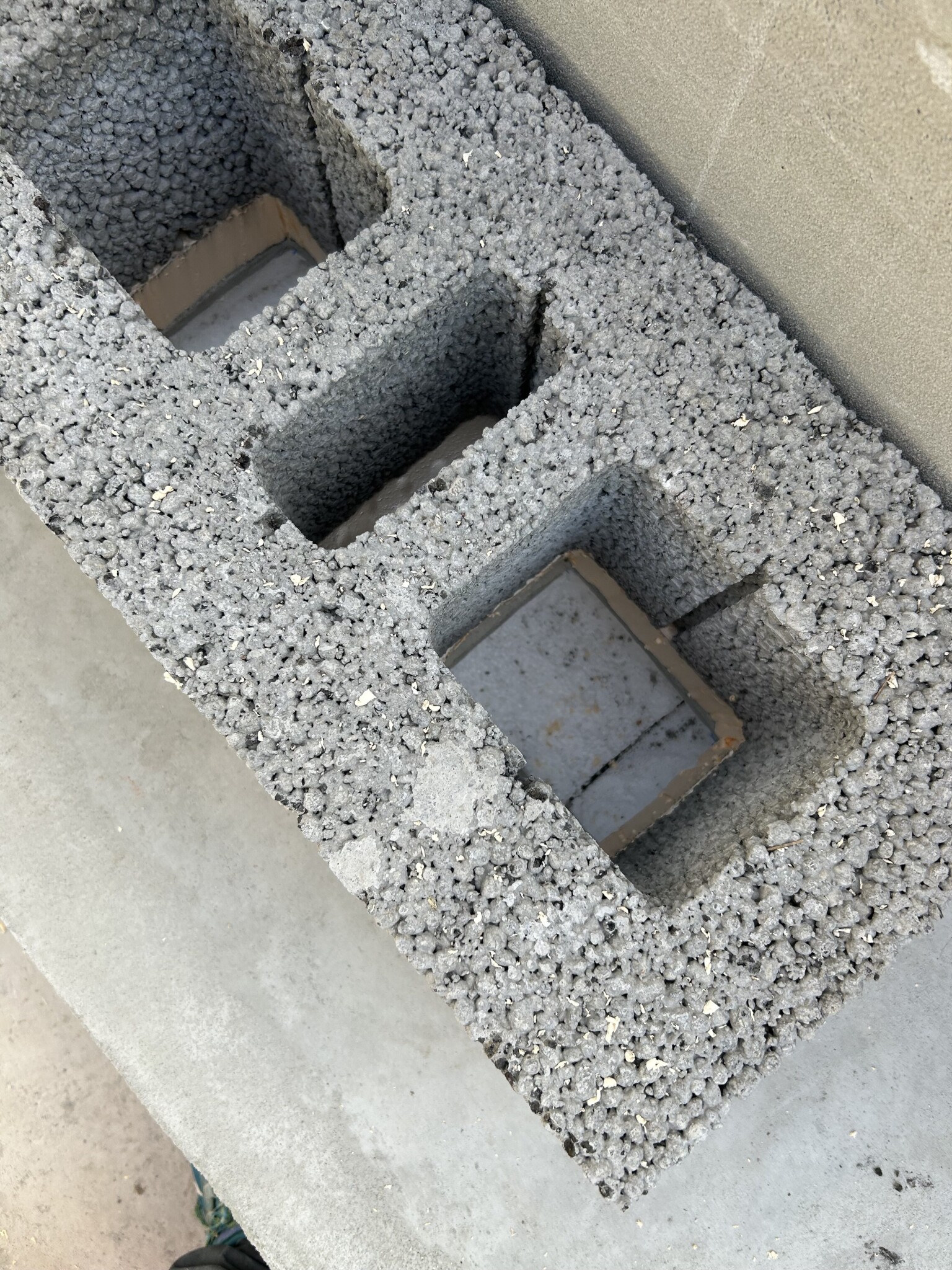

Efter en tids byggande och klättrande upp och ned har jag insett att jag var på väg att göra en grov miss. Inget trappsteg var planlagt. Men om äldre eller yngre människor än jag själv ska bada kan det vara bra.
Så idag monterades en sådan.
För att inte enkom förlita sig på bruket så gjorde jag en ursparning i cellplasten och skar snett för att sedan gjuta ihop det med konstruktionen. Kanske överkurs men hellre safe än vansinnig

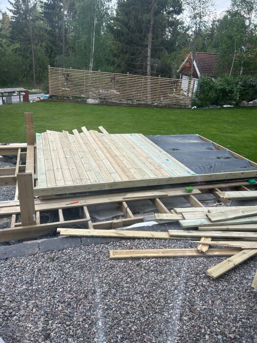

Gällande pooltaket.
Planen är att göra rännor av EPDM duk för att skapa avrinning ut mot kortsidorna av poolen.
Ju mer jag funderar desto mer orolig för fukt och mögel blir jag.
Någon som har några kloka tankar?
Diffusionsöppen takduk kanske kan vara något?

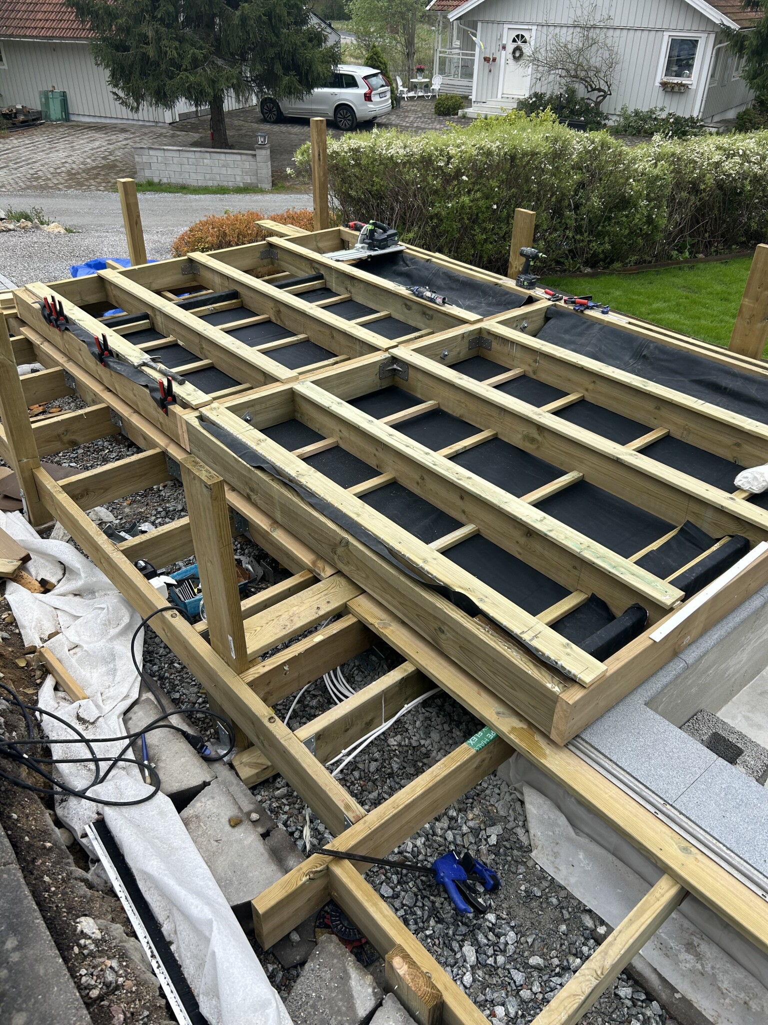

Pooltaket är färdigt! Dock inte kopplat motor på den ännu vilket ju är Grand finale men det känns lovande. Det rullar fortfarande bra även om det blev TUNGT när trallen kom på. Dessutom har vi haft regn här ett tag så trallen är blöt. Avskyr att jobba med blött virke. Tungt och allmänt jobbigt att hålla på med.
Konstruktionen blev ungefär såhär;
Ramverk 45x170
Cellplast 100 mm
EPDM duk under som ”hänger” i mitten något vilket jag hoppas ska resultera i att kondens från poolen rinner mot mitten istället för ut över kanterna.
EPDM duk även under trallen där jag gjort ”rännor” som ska leda regnvatten ut på kortsidorna. Tyvärr innebär det att jag stänger in en del virke men jag försökte att skapa en luftspalt från kortsida till kortsida. Oklart om det räcker. Tiden får utvisa.
På Amazon hittade jag borstlist som jag satt runt om. Jag satte den ganska tight så taket blev relativt trögrullat. Vi får se om motorn mäktar med eller om jag måste släppa upp dem lite.
Ramverk 45x170
Cellplast 100 mm

Ser riktigt fint ut. Glöm inte att fylla kullagerna med bra fett. Mina som jag beställde från samma ställe rostade efter något år så kullagerna var nog inte i rostfritt. Kanske man kan byta dem enkelt? Var hittade du borstlisten?
Tack! Det var tänkt att det skulle vara enkelt att serva dem men det blir nog domkraft och pallbockar för att komma åt eftersom taket blev så tungt.M moggen skrev:
Men ditt inlägg fick mig att börja fundera på att ta upp en liten lucka i konstruktionen för att kunna smörja dem regelbundet. Blev absolut orolig när du säger att kullagren inte är rostfria
Här är länk till borstlisten.
https://amzn.eu/d/2ZGT8bq
