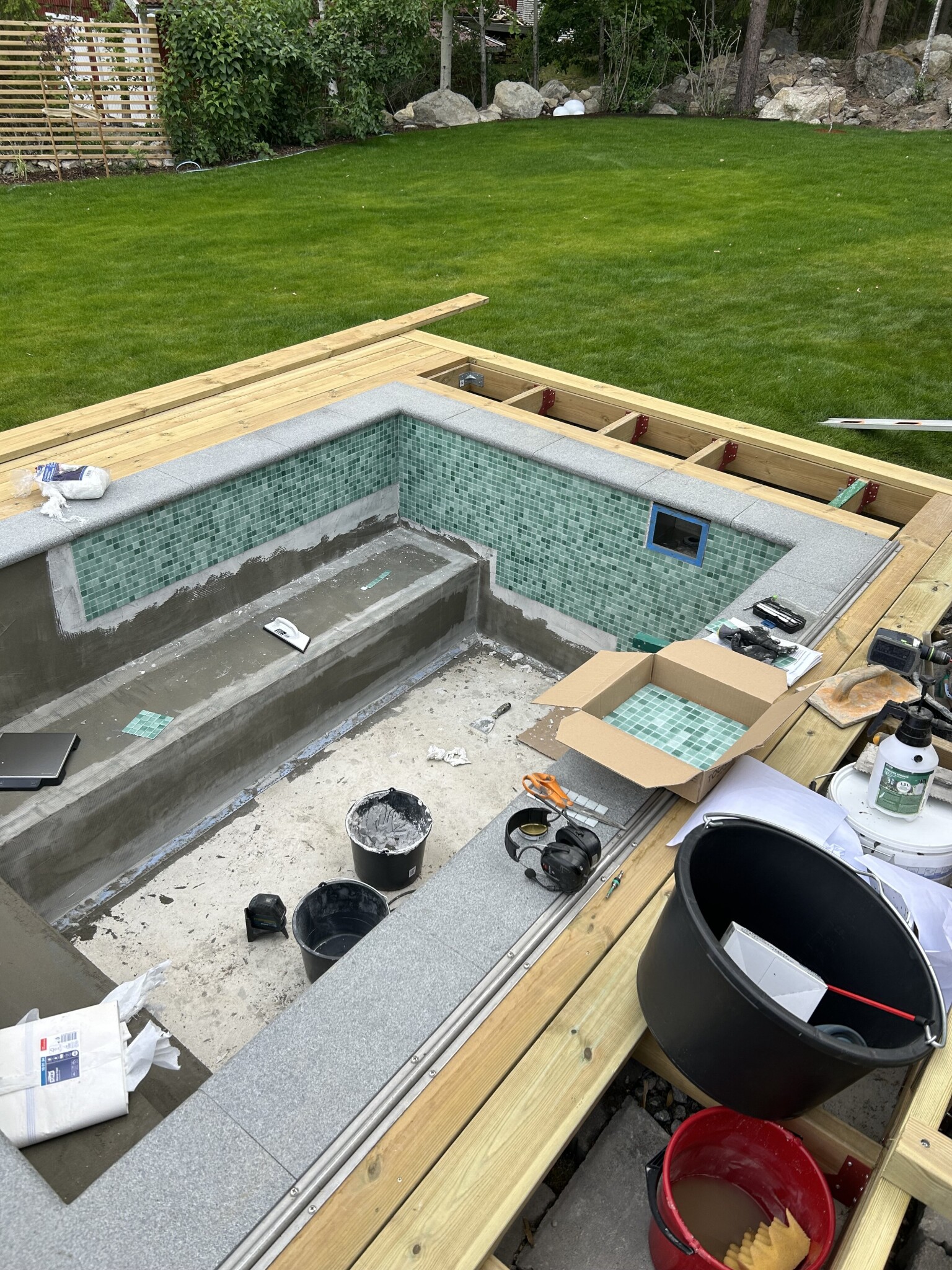

Dags för en liten uppdatering.
Äntligen har jag fått leverans av kantstenen jag beställde för evigheter sedan!
Stenen var enligt uppgift 40 mm tjock men det visade sig vara en sanning med modifikation då tjockleken varierade ganska friskt. Fick pussla en del med att hitta lämpliga ”grannstenar”. Blev även en del shimsande då han som gjöt krönbalken (alltså jag) inte insåg hur mycket lättare det hade varit att vara petnoga där från början. Precis när jag skulle börja limma fast dem så öppnade sig himlen vilket var ganska glädjande då jag dels var trött och dels blev jag glad för att få naturens hjälp med att vattna gräsmattan som jag sådde i påsk.
Ett annat halvt bakslag är att vi ändrat oss gällande keramik i poolen. Planen från början var 9 mm granitkeramik men nu har vi bestämt oss för glasmosaik istället. Mosaiken är bara 4 mm. Det innebär att jag måste putsa upp väggarna runt inlopp, lampor och bräddavlopp då putsen är satt för att de tjockare plattorna ska liva med dessa. Min första tanke var att jag bara kunde köra lite tjockare fix där men blev vänligt men bestämt avrådd från det av Mapei då fixets öppettid var sjukt kort och att man inte kommer ha tid att experimentera med tjocklekar i det momentet. Så puts ska på så snart jag har ett par dagars uppehållsväder i prognosen.

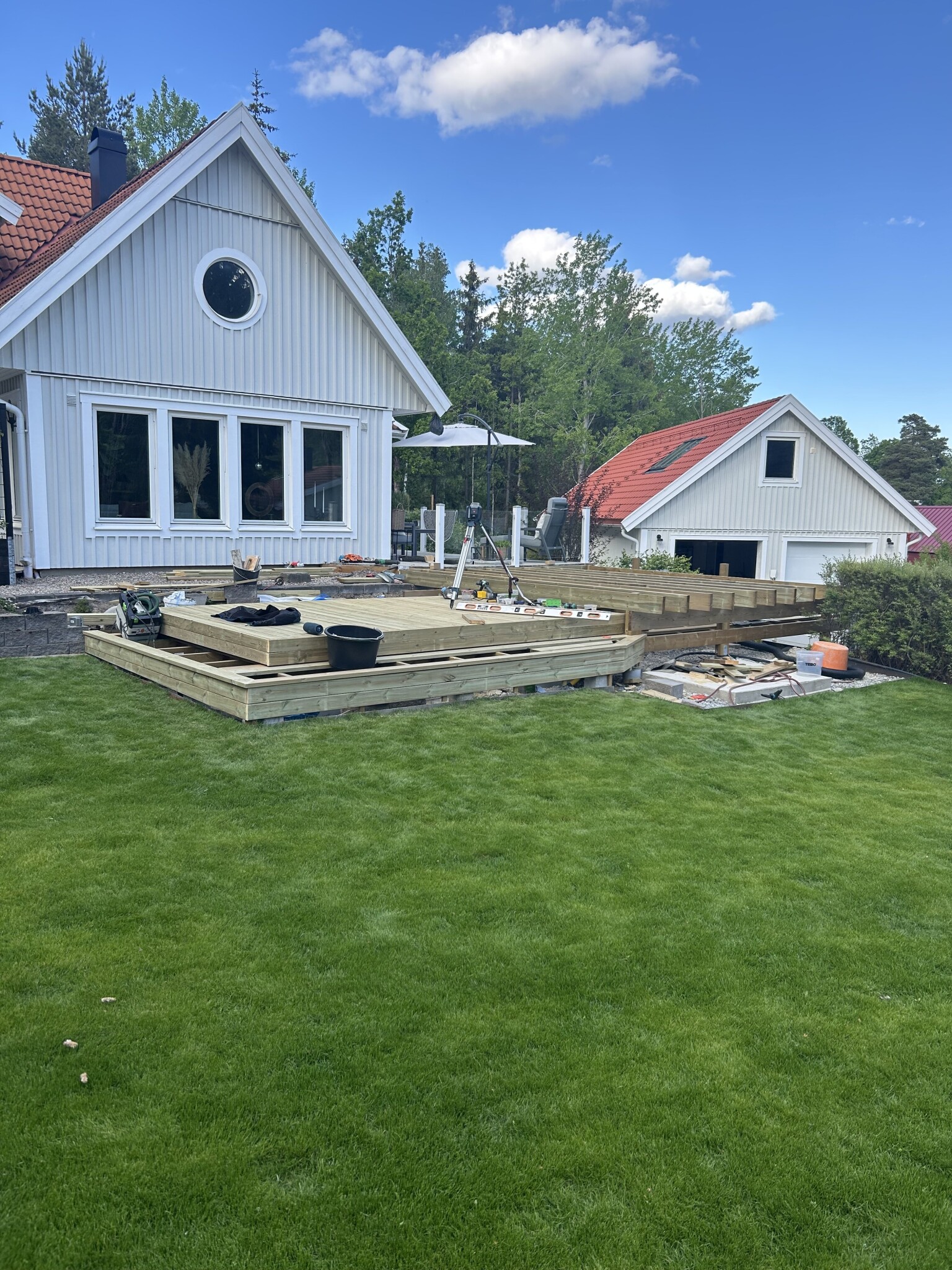

Som framgår av bild har jag reglat upp nedre planet av altanen, dvs den som polltaket ska vila på i öppet läge. Jag vill inte bygga vidare innan pooltak och motor etc är injusterat. Så lite sur är jag. Men det löser sig såklart.
Målsättning är badpremiär på midsommar. Har ännu inte träffat en enda själ som tror att jag kommer klara det 😂
Det blev hyfsat bra tycker jag. Det skiljde någon millimeter hit och dit vilket gick att parera ok men det som störde mest var att hörnstenen och de vanliga stenarna skiljde i bredd. Det är ju svårare att trolla bort.N nybyggarn3 skrev:
Fäste det hela med Essve Eestack. Ett helt otroligt dyrt lim som enligt uppgift kunde ta upp ojämnheter vilket det ju var en del på själva poolkanten. Har skällt på byggaren om det

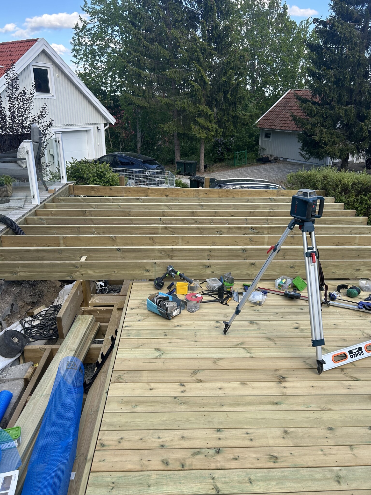

Ännu en långhelg och då kommer man ju framåt lite. Samtidigt tar allt så mycket längre tid än vad man tänker sig. Inte minst när man bygger lite mer udda projekt och det dyker upp klurigheter längs vägen.
Men nu är övre däcket trallat.
Jag var lite orolig för svikt så jag satte cc40 (eftersom jag inte får plats med bärlina på mitten pga pooltaket). Det blev stumt och fint och jag kan andas ut.
Planen för kvällen var att börja sätta mosaik men till min fasa upptäckte jag att jag inte stängt pooltaket ordentligt vid senaste skuren så det måste få torka ur ordentligt innan jag börjar med det. Och nästa vecka ska det regna halva veckan och vara knallvarmt andra halvan. Det är dumt för fogen gillar såklart inte regn men heller inte sol eller vind. Min planerade badpremiär på midsommarafton är helt klart hotad.
Leker med tanken på att stänga in mig under pooltaket för att jobba men jag vet inte om min gubbkropp klarar 1 meters takhöjd någon längre stund. 😅

Fäste det hela med Essve Eestack. Ett helt otroligt dyrt lim som enligt uppgift kunde ta upp ojämnheter vilket det ju var en del på själva poolkanten. Har skällt på byggaren om detDet sitter som berget. Jag har fortfarande inte bestämt mig för om jag ska foga dem eller inte och isf med vad.
Är det ett typ av montagelim, inte skummande? Hur mycket lim gick det åt? Jag har en poolkant i liknande storlek som ska få sarg i skiffer under sommaren.

Ja, Essve är ju dyra på precis allt de gör. Valde den pga höjdskillnaderna. Hade jag byggt en pool igen (vilket just nu känns EXTREMT avlägset)N nybyggarn3 skrev:
Har du förslag på fog mellan kantstenen? Jag vill helst inte ha in vatten där vintertid som kan börja frostspränga. Är inne på om jag ska köpa en liten burk epoxyfog av samma sort jag ska foga mosaiken med men jag är orolig att den kommer sätta sig fast i graniten (även där den inte ska sitta fast).
