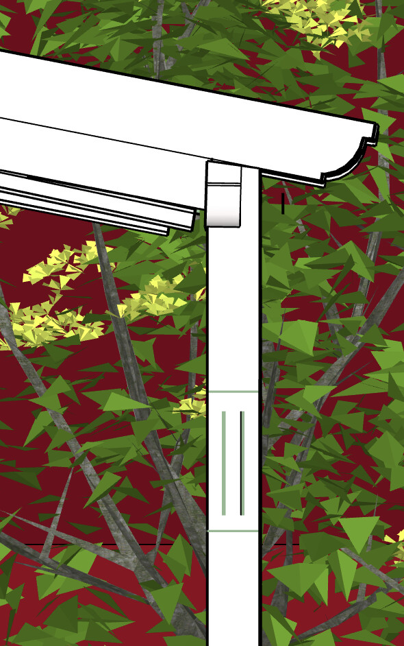

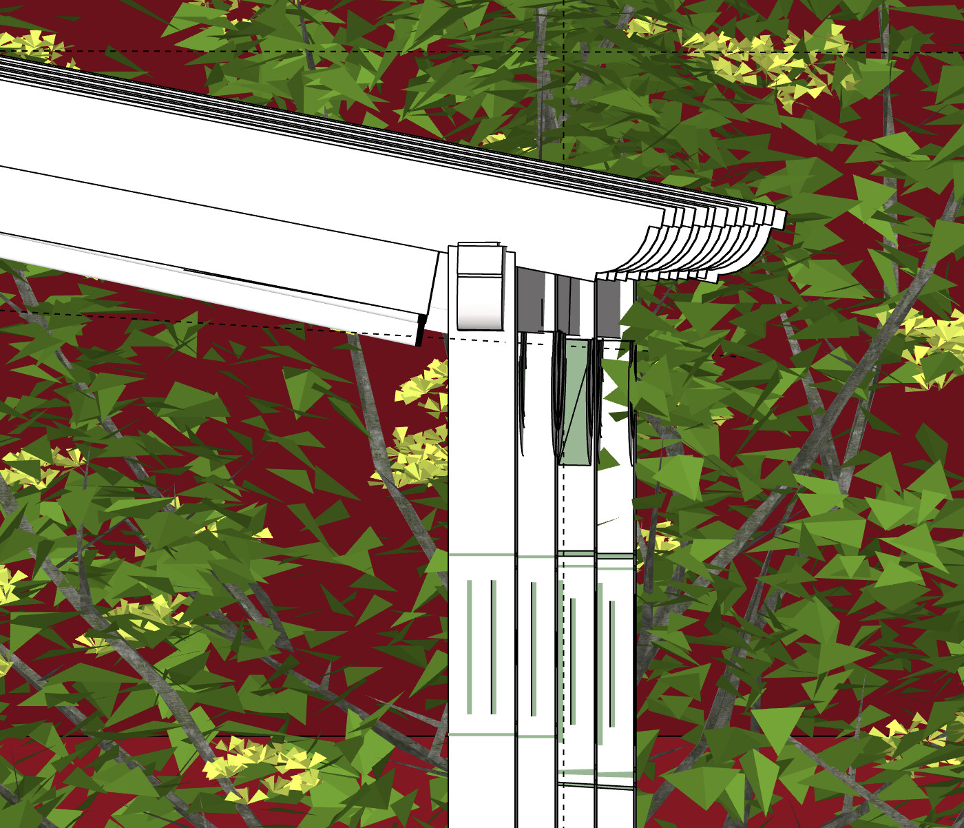

Hur tycker ni jag borde montera den främre överliggaren. Stolpen är 140x140 och överliggaren är 90. Insidan, utsidan eller mitten?
Överliggaren kommer skarvas där stolparna är så om jag skulle jacka stolpen mitt i så döljs skarvarna helt, både från insidan och utida.
Blir dock bara 25mm trä på varje sida om det görs i mitten och svårare rent tekniskt tänker jag än att såga ut från insida eller utsida.
En teknisk ritning visar montering av en överliggare på en stolpe mot en grön och röd bakgrund med lövverk.
Insidan känns ganska bra. Och då avfasad överliggare och stolpe för vattenavrinning.
Avfasad överliggare och stolpe, designad för vattenavrinning, med träd och löv i bakgrunden.

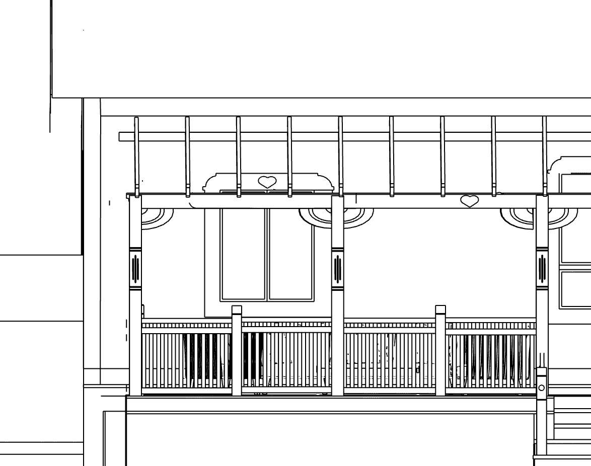

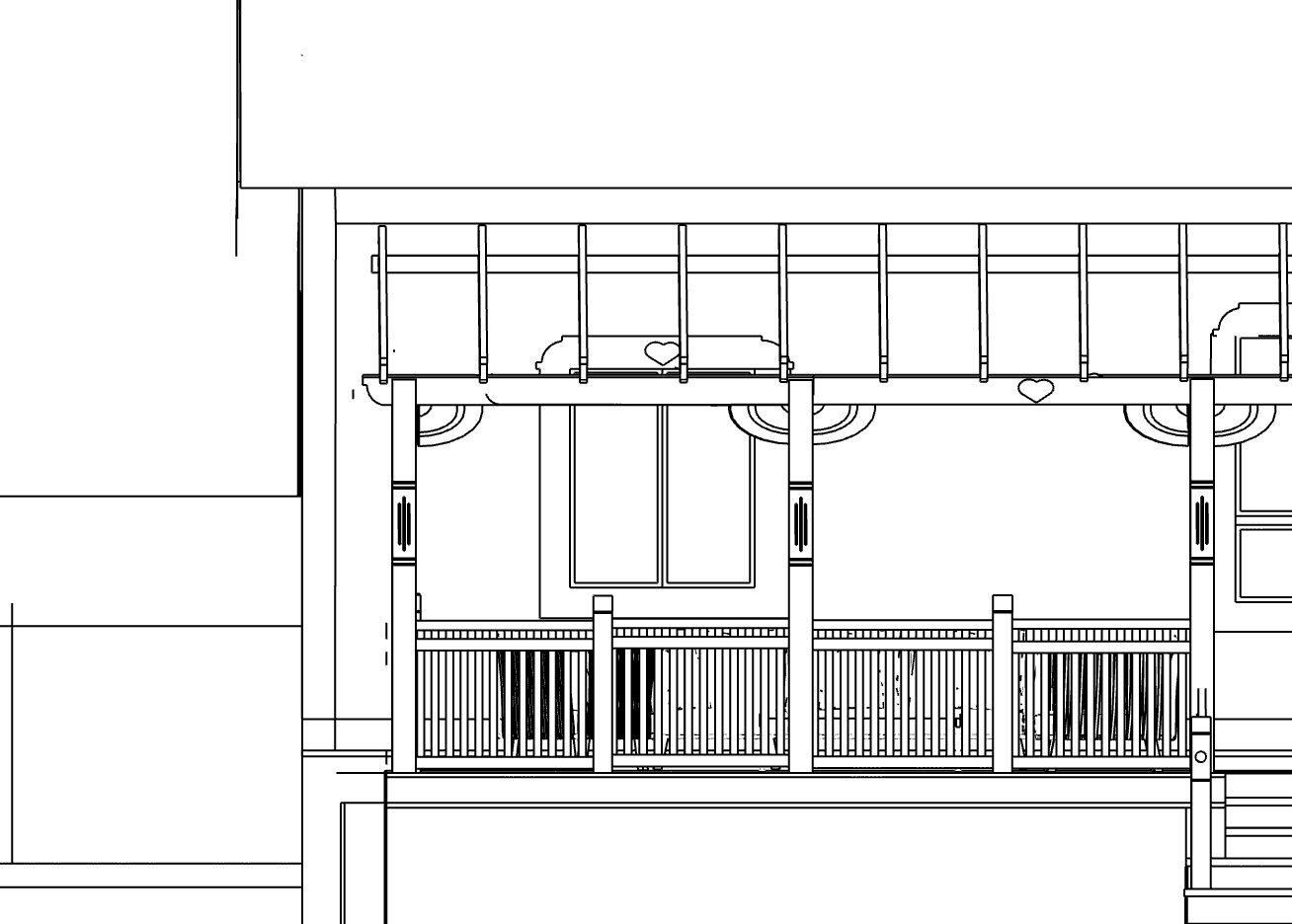

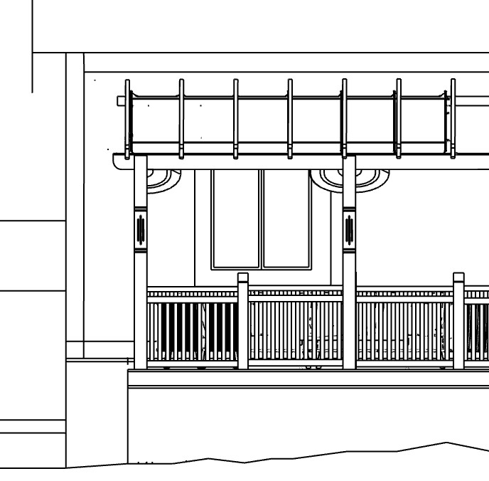

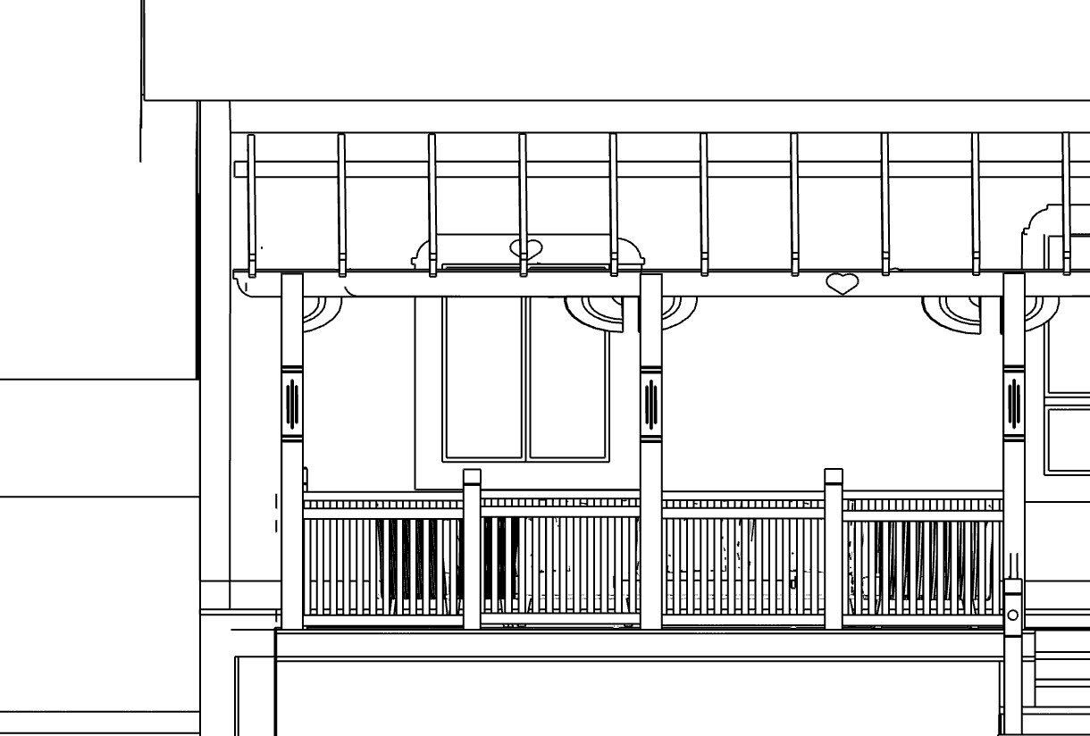

Var hade ni avslutat "taket" på pergolan? Rakt ovanpå stolpen, lite utanför eller mycket (30cm) utanför?
Ritning av en pergola med stolpar och takbjälkar, dekorerad med hjärtmotiv. Fråga om var taket ska avslutas: vid, lite, eller mycket utanför stolpen.
Ritning av pergola med takdetaljer över stolpar, visar alternativ för takavslutning.
Ritning av en pergola med fokus på takkonstruktion och fyra pelare; diskussion om takets avslut vid pelarna.
Pergola med bjälkar ovanför en altan framför ett rött hus, diskussion om takavslut.
Jag har X på den öppna sidan och 2 på den täckta sidan. Mer överhäng ger mer skydd. Och plats för vindskivor...
Tack för inspelet! Mer skydd åt sidan kan nog vara en bra grej här.
Jag känner mig nog just nu mest tveksam runt utseendet, jag kan inte riktigt känna vad som blir finast så tar tacksamt emot smakråd om någon har att bjuda på. 🙂 Tycker ni att "taket" blir för framhävande i alternativ 3? Det upplevs tycker jag som nättare i alternativ 1.
Jag tycker att alternativ 3 är finast. Ser mer ut att vara en del av huset. Alternativ 1 ger mer intryck av att det är en egen byggnad.
När de planerde taket till altanen för länge sedan så valde de att låta sidoväggen följa ytterväggen. Så det blev naturligt att även taket följer taket så att säga. I dina skisser verkar det i alla fall som att du har bestämt att hålla taket innanför knutarna och du undrar hur pass mycket är snyggt? Mitt estetiska sinne säger att det kan bli lite obalanserat med 1-3 röda fasadbrädor mellan de vita partierna? Jag har dock inte tittat på så många alternativ där de har byggt nära ett hörn utan att taket bryter fasadfärgen så jag har inget i minnet som skulle kunna ha en åsikt. Mitt praktiska sinne säger att mer tak betyder mindre nederbörd på sittplatserna. 😉

Tack för dina tankar. Jag provade att dra in altanen lite mer från knuten (ca. 70cm mellan altanstart och knut i denna). Tycker det känns lite mer balanserat själv.
Ritning av altan med pelare, pergola och räcke, indragen cirka 70 cm från knuten enligt beskrivning från diskussionsinlägget.

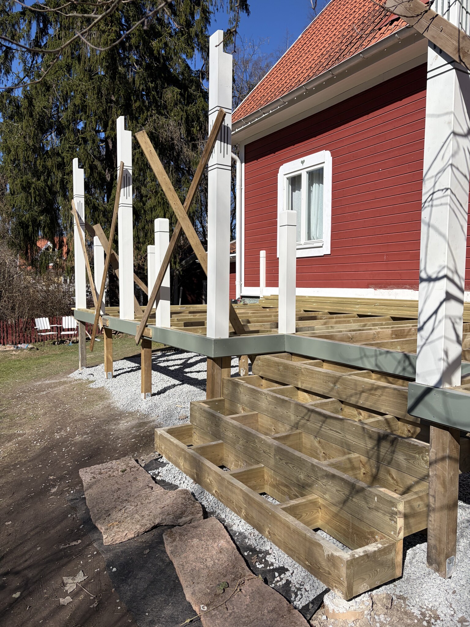

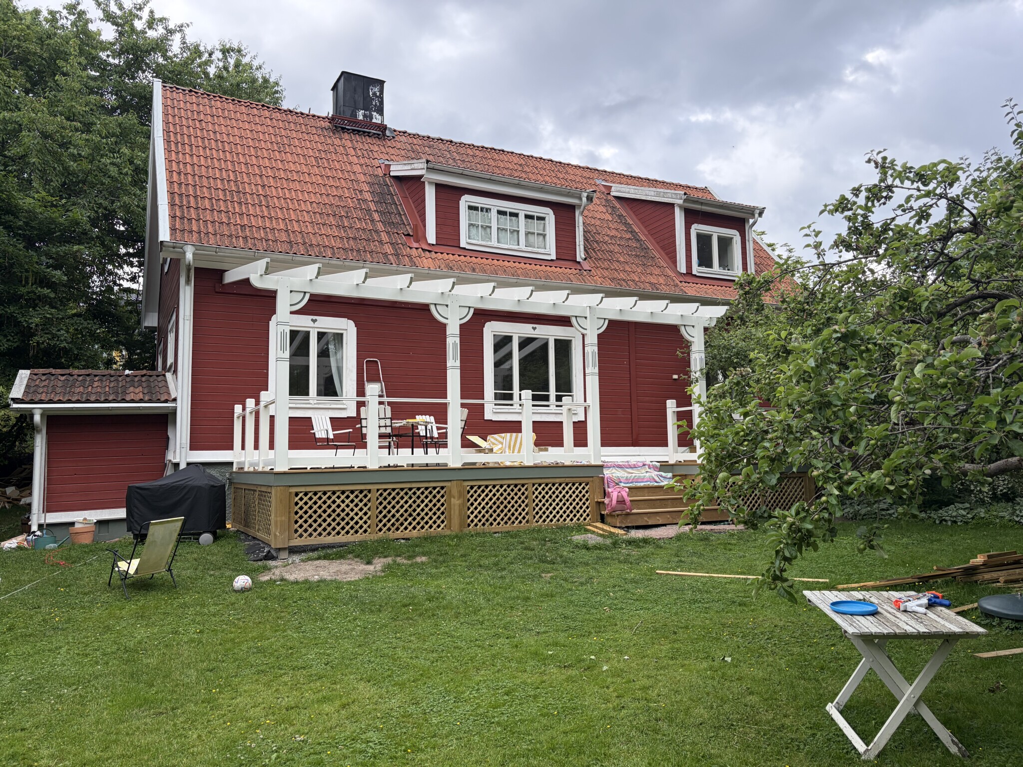

En del färdigt nu.

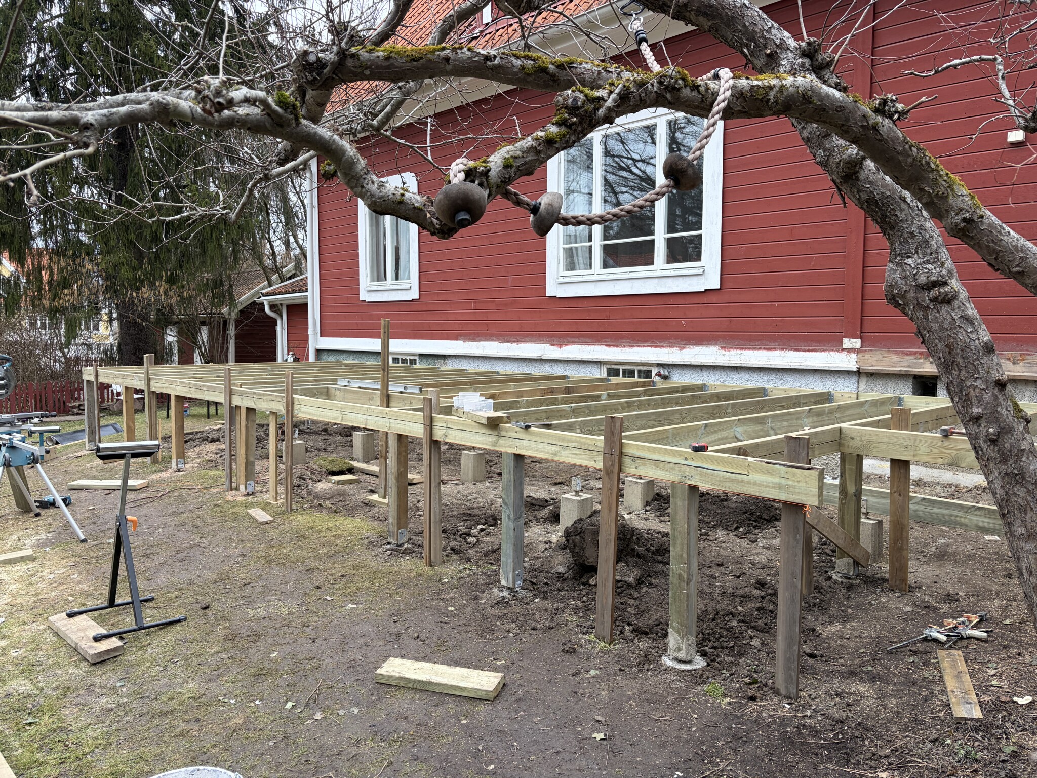

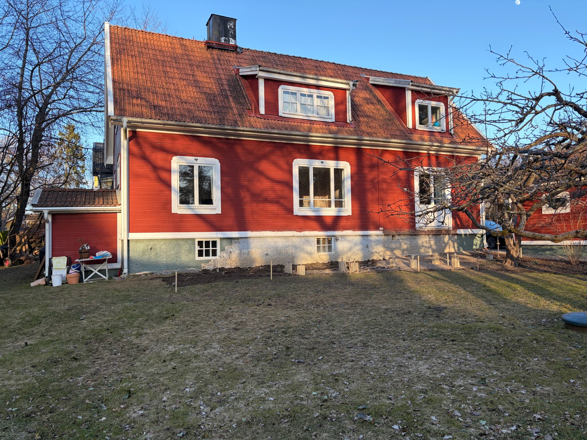

Rivet och utmarkerat.

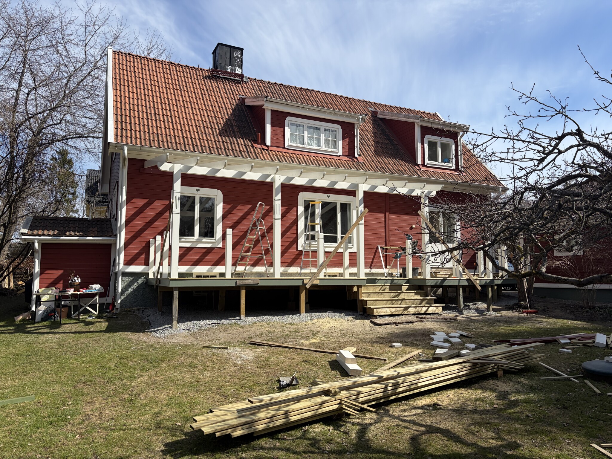

Stommen på plats.
Valde att lägga duk och grus under.
Pergola och trall på plats.
Utöver en del smågrejer är nästa steg att bygga räcket och även inklädnaden under. Tänkte även höja marken litegrann så att framsidan blir rak. Sen är det nog klart. :)

Fortsatt snickra lite här. Ville ha spaljé under och hittade då denna blogg som skriver om vad man kan tänka på som jag tyckte var läsvärd.
https://www.oldhouseguy.com/porch-skirting/
Kopplat tlll tipsen i det inlägget så reglade jag upp bakom så att jag kunde bygga ramarna så att de kommer rakt mot stolparna i räcket.
Nu kvarstår bara spjälorna i räcket och sen är det klart. 😎

Vilket avstånd hade du på plintarna samt vilken dimension på regel över plintarna?
Har själv tänkt påbörja vårt projekt att bygga altan och skulle behöva lite bättre koll på allt.
Har delvis återanvänt gamla plintar så lite ojämnt fördelat. Den är 370 djup och satt på tre bärlinor (en i huset). Så ca 185 mellan bärlinorna på djupet och kanske två meter mellan plintarna som håller upp de yttre. 45x145 är reglarna.
