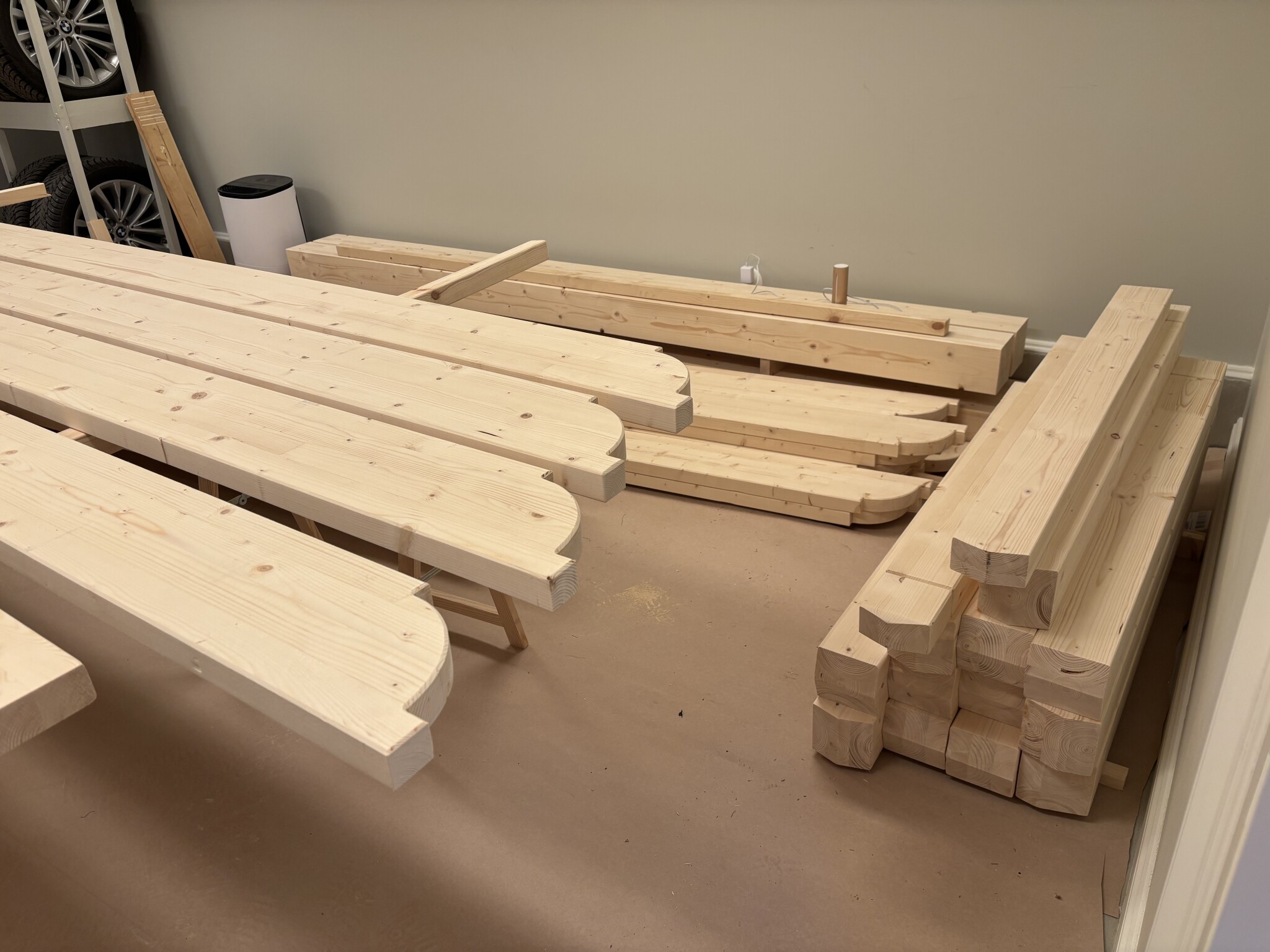

Takstolarna till pergolan och stolparna är nu klara för målning. ✅
Obehandlade träbalkar och stolpar på golvet, redo för målning, troligen för byggprojekt av en pergola enligt texten i inlägget.

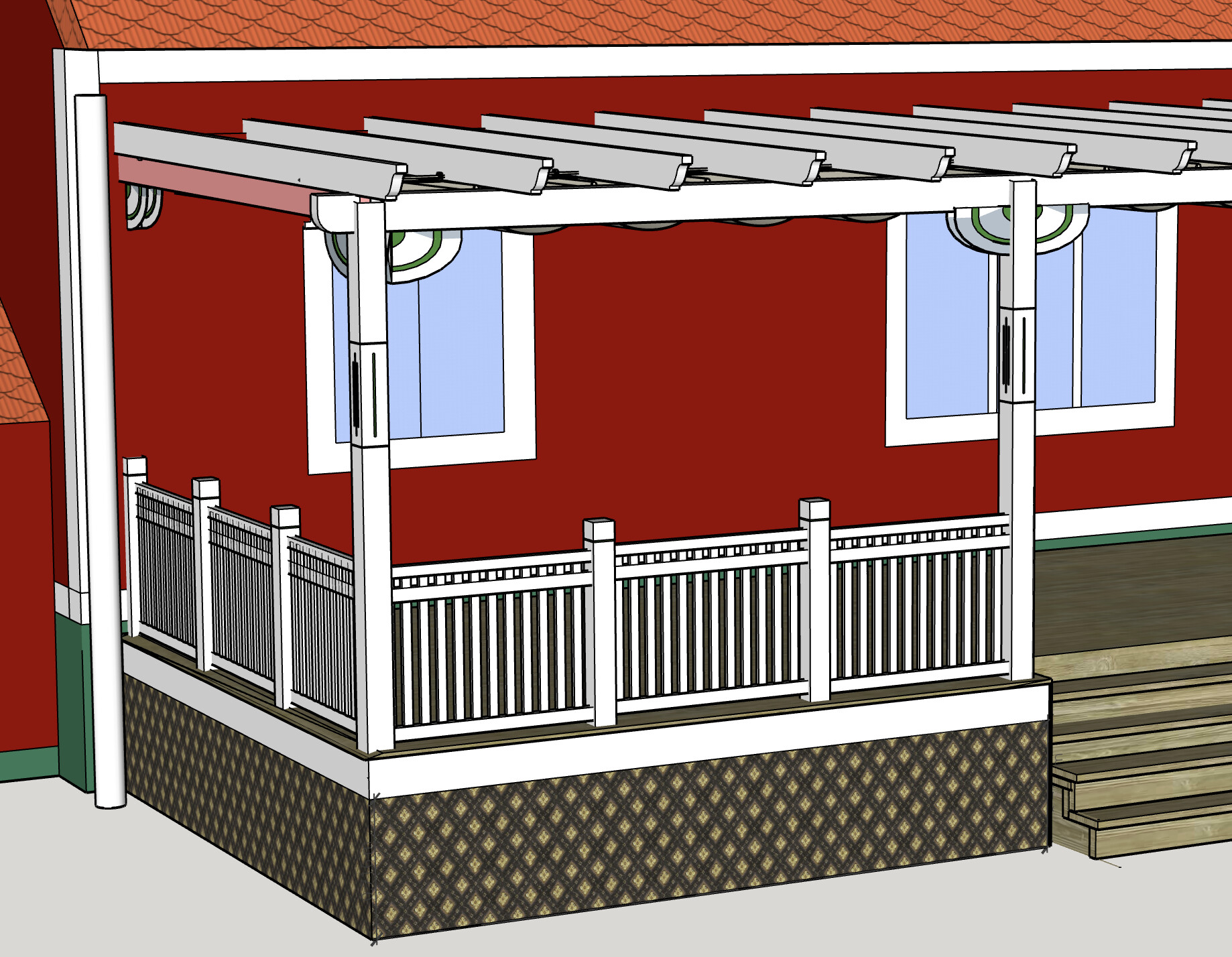

Under dagens altan inklädd i trall är det bara plintar nergrävda i lera och det har inte orsakat några problem. Den nya tänker jag att den kommer ha spaljé på sidorna och kommer ju då släppa in mer ljus. Borde jag lägga duk och grus på leran..?
Tror ni att jag kommer behöva snedsträvor i pergolan..? Använder grovt virke med tätt mellan takstolarna (cc 60) som fästs i bärlina i fasaden.
Det ser ut att finnas färdiga vagnstycken för trappan som antingen har stegdjup 25 cm eller stegdjup 39 cm. Jag känner spontant att jag vill ha något mellan dessa för att kunna sitta bekvämt i trappan utan att den blir onödigt lång. Kanske 28-30 cm stegdjup, rimligt?

Lägg duk och grus på leran om du nån dag kommer på att du skulle vilja förvara något där.
Typ lite bra att ha plankor som blivit över.

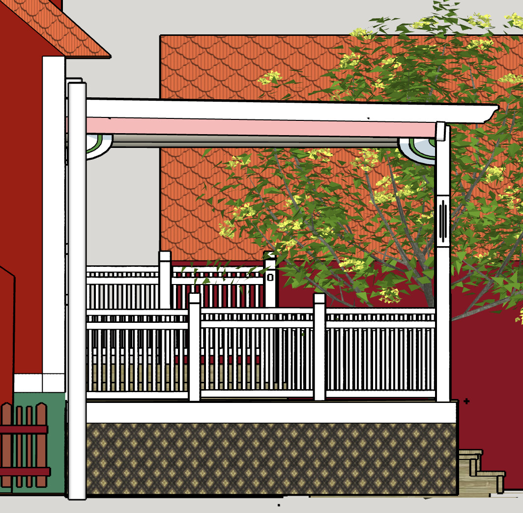

Hade ni satt en planka som jag förgat i rosa här (likt pergolan ovan) för att dölja det mjuka pergolataket? Dvs. i samma höjd som den främre överliggaren. Det gör att taket kommer vara ca 36cm högt sett rakt från sidan (takstol+planka).

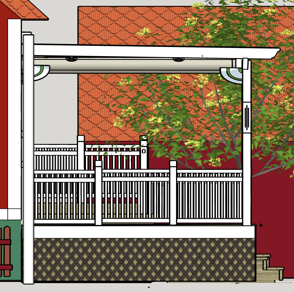

Utan planka
Illustration av en pergola utan lutning. Takstolar och överliggare syns, omgivna av en staketsektion och träd med orange tegeltak i bakgrunden.

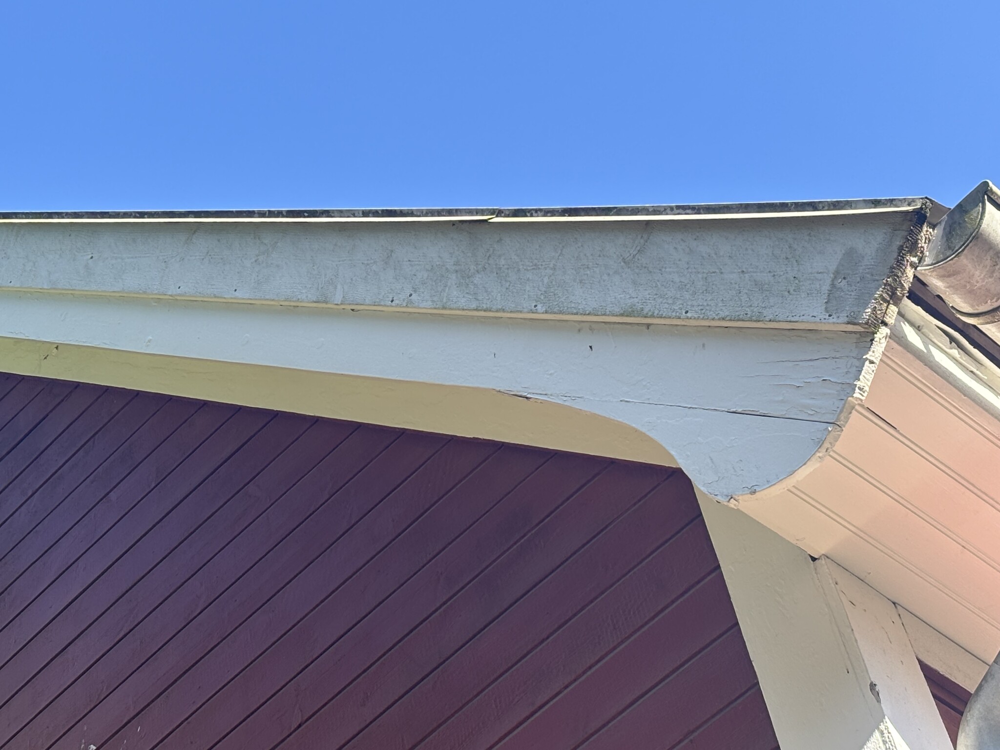

Hur ser vindskivorna på huset ut? Vi ha dubbla plankor så det ser ut som på din fösta bild. Skulle jag bygga som du skulle jag vilja få det att se ut som en del av huset och då hade jag satt extra plankan.
Peter321
Tack @Harmagedon, det låter väldigt rimligt att tänka så. Så här ser det ut på huset så det får nog bli två plankor likt den första bilden.
