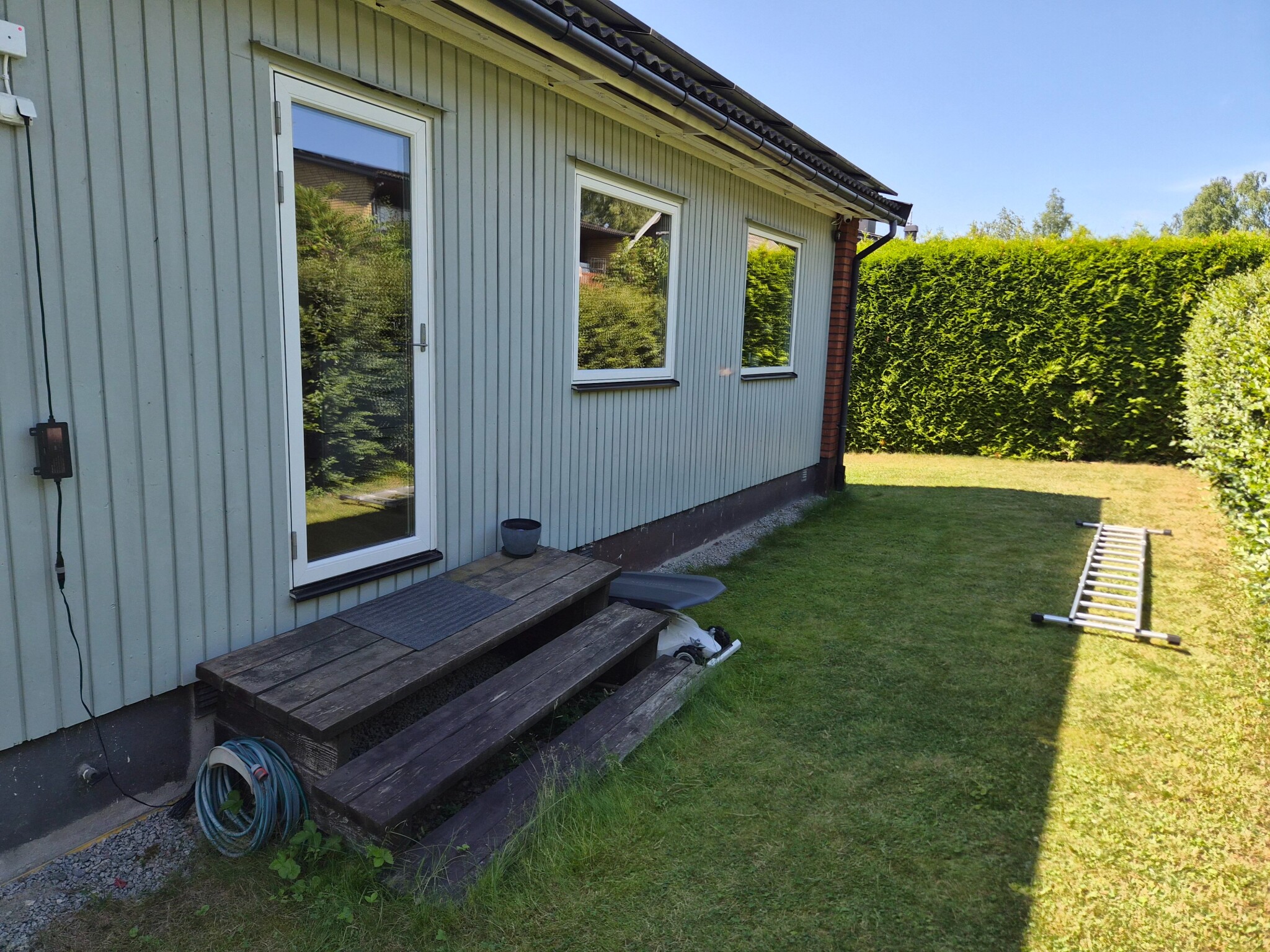

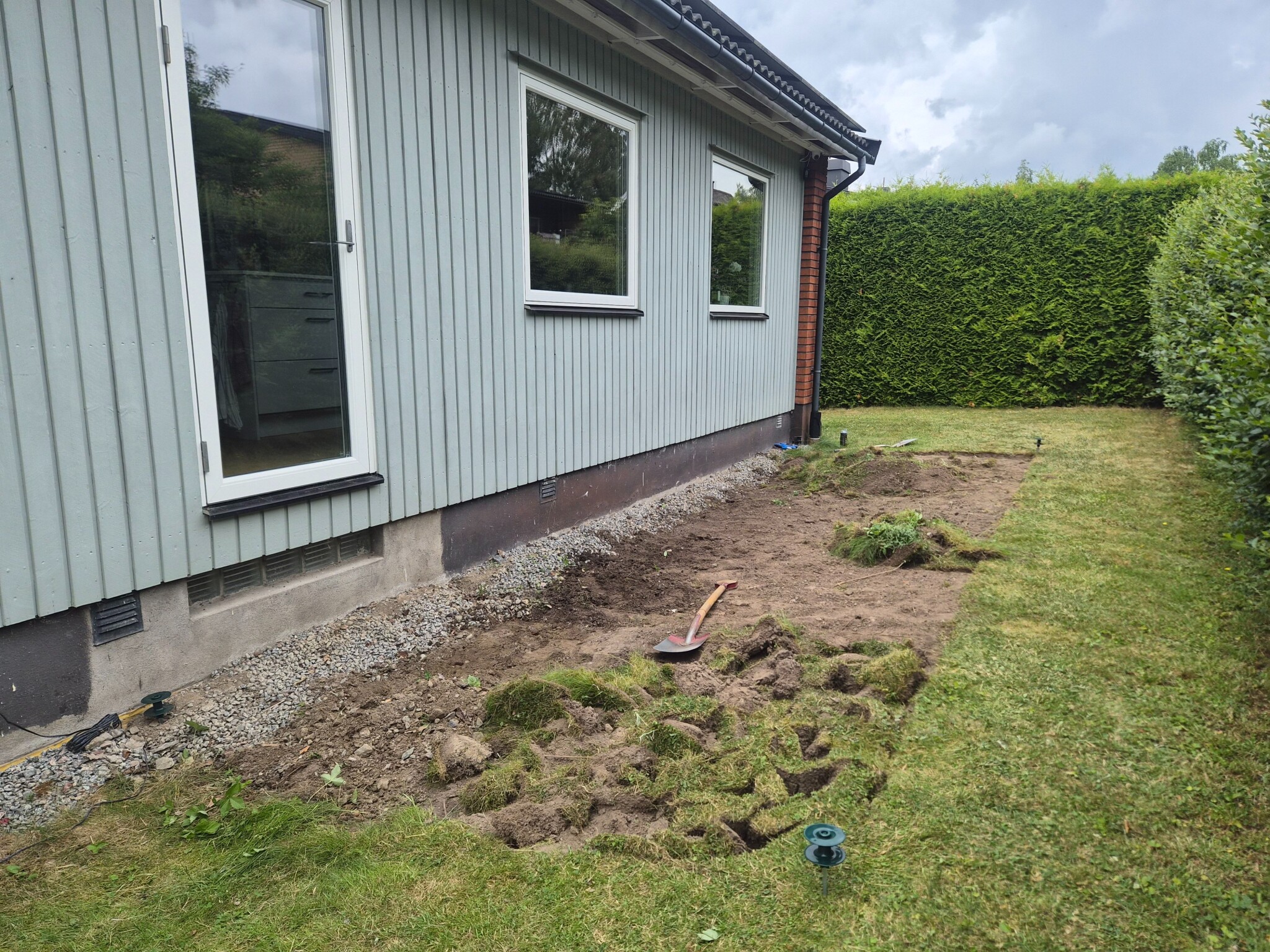

Jag har en idé om att bygga en altan på baksidan av huset.
Min tanke är en altan på 250 x 720 cm.
Planen är att gräva bort gräsmattan, lägga markduk och fylla upp med grus under altanen.
Gräva ner plintar längst med yttre långsidan och skruva en bärlina på husgrunden och montera fästen på den för reglar.
Tänker mig reglar ut från bärlinan med 60 cm mellanrum.
Så här ser det ut idag.
Mina funderingar är om detta är ett rimligt sätt att göra det på?

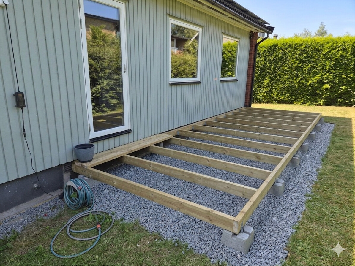

Här har jag förberett lite inspirationsbilder på hur mina tankar går.
OBS, bortse från plinten som är längst in mot husgrunden under dörren. AI vägrade plocka bort den...
Tacksam för all hjälp jag kan få så att detta blir stabilt och funktionellt.

Sett till att dra in plintarna så får jag sannolikt problem med att bergvärmens kollektorslang går precis där, men annars är det väll egentligen en bra tanke för att få kortare spännvidd.N Nissegandhi skrev:
