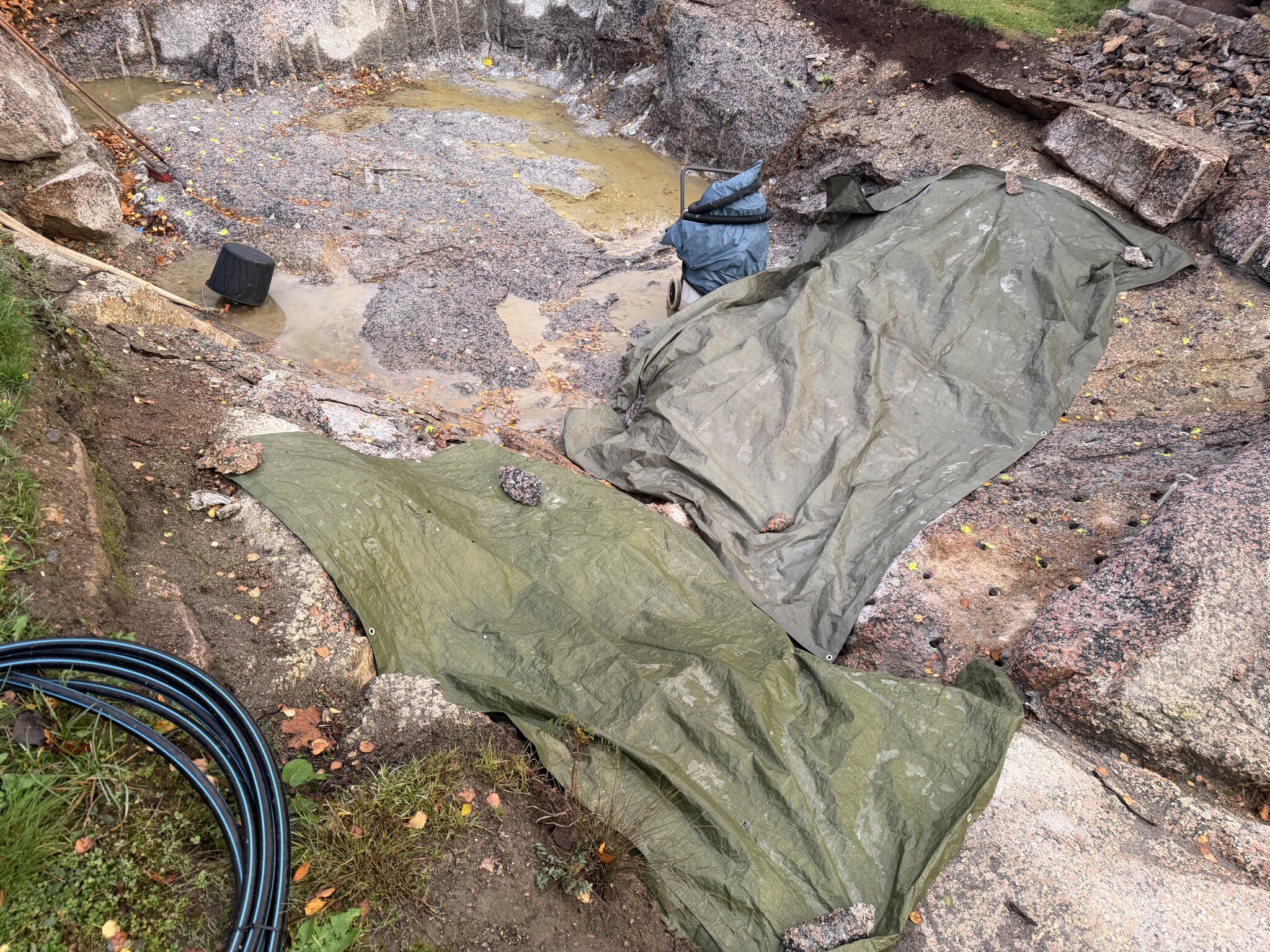

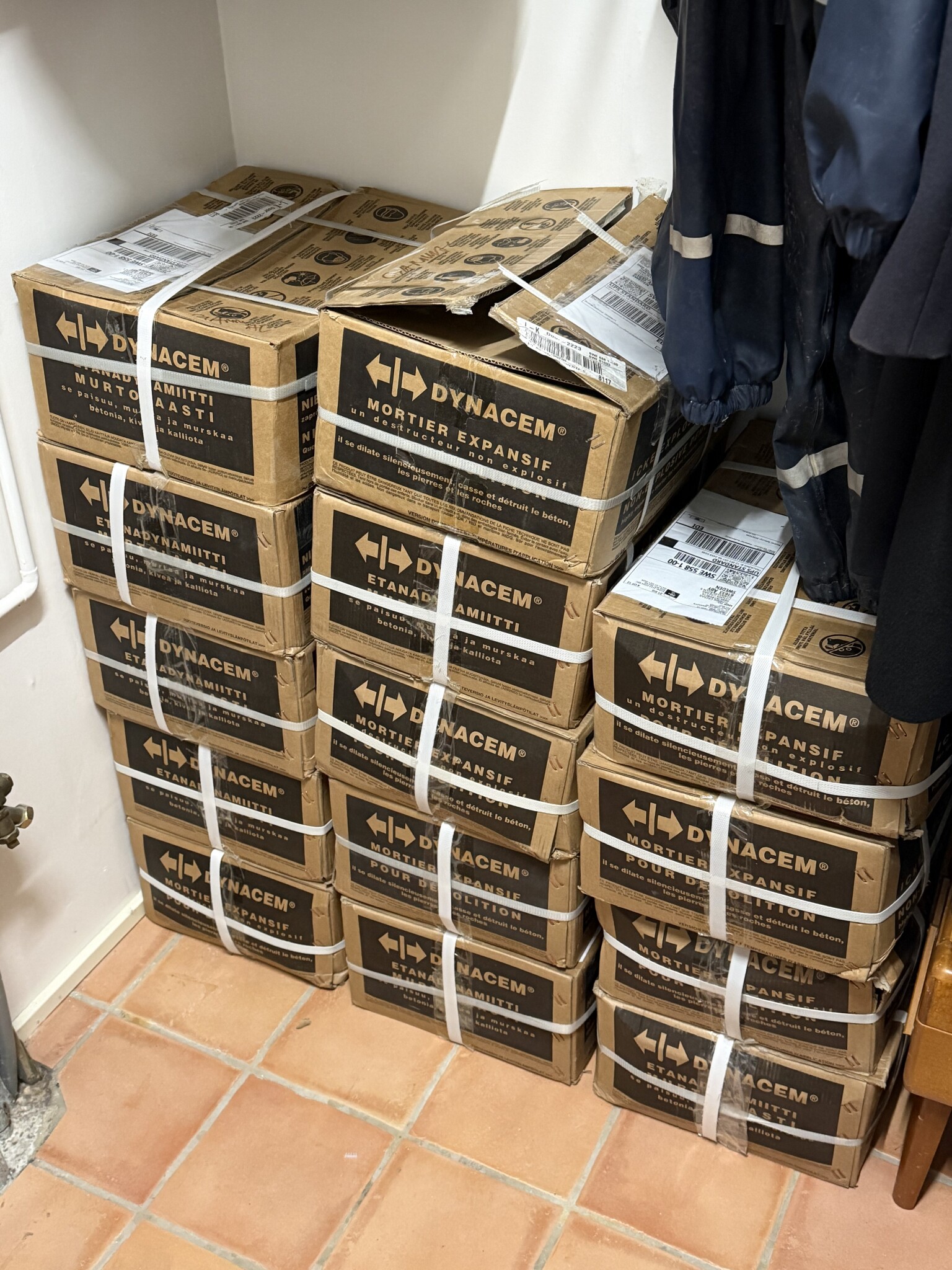

Nu har jag laddat alla hål med snigeldynamit. Blev 80 kg igår och 140 kg idag 💪 Har förberett genom att fylla alla hål med vatten för att se vilka som läcker. Var faktiskt inte så många som läckte, kanske 50 av totalt 264 hål.
Tyckte snigeldynamiten betedde sig lite annorlunda. Den stelnade inte. När jag blandade tidigare har det nästan stelnat i hinken så det blivit trögt att få ut det på slutet. Denna gjorde inte det, trotts samma märke. Vilket förvisso var bra, men jag blev lite orolig om det var något fel. Men imorse när jag kollade till det jag laddade igår såg jag att det hade stelnat och redan börjat spricka. Eftersom den inte stelnade i hinken körde jag tre påsar (3*5 kg) för att slippa blanda hela tiden, gick galant. Tydligen var receptet ändrat och man skulle använda mindre vatten, vilket jag märkte efter att första blandningen blev för blaskig. Viktigt att läsa instruktionen på nytt alltså... Nu får vi se när resten spricker upp 😀

Herregud:-) vad kostade inte all den snigeldynamiten?
Används kilar istället när du borrat. Blir ju en bråkdel av kostnad för snigel

Sluta, Kilar har sin funktion men att stå och harva med slägga för all denna sten är galenskap. Finns en anledningen till att ingen kör med kilar när det är så många hål.Dessutom tycker iallafall jag att snigel funkar bättre på berg när det krävs mera kraft, att stå och bröta på 28mm kilar för att få samma kraft i ett hål kräver någon med mycket fritid.

Denna laddning kostade 9000kr. Min erfarenhet av kilar är att det långt ifrån alltid spricker så som man vill. Då hade jag behövt bergborren för att borra igen där det inte gick vägen och den är inte gratis att hyra.
Ja snigeln kostar. Men det går smidigt. Jag kan borra upp och spräcka en större mängd på samma gång. Målet är inte absolut billigast.

Har du borrat minst 30 cm djupt nu då för snigel?
Dom allra flesta är över 30. Ett fåtal på 20 och en handfull på 10. Får se hur det spricker upp. Denna batch verkar spricka bättre än den jag kört på klacken. Börjar undra om den blivit för gammal? Denna har börjat spricka på under ett dygn. Den gamla tar dagar på sig eller spräcker inte alls. Den är från i våras, oöppnade påsar… ska dock inte vara något problem står det:
Efter 1 år känner du ingen skillnad i fältprestanda.
N
Jag har ingen aning om hur olika fabrikat presterar.
Dock det jag använde, så hände det lite på en dag.
Men full kraft tog 2-3 dagar.
Är dom oöppnade borde det inte vara ett problem om du använt rätt vattenmängd och blåst ur hålet ordentligt innan med tryckluft.
Har jobbat lite idag med att ta bort det berg som spruckit för att exponera nytt. Det har börjat spricka bra. Har fått bort ett översta skikt. Hoppas det under med spricker upp nu. Längst in har det inte börjat spricka. Måste nog spricka fram dit först.
